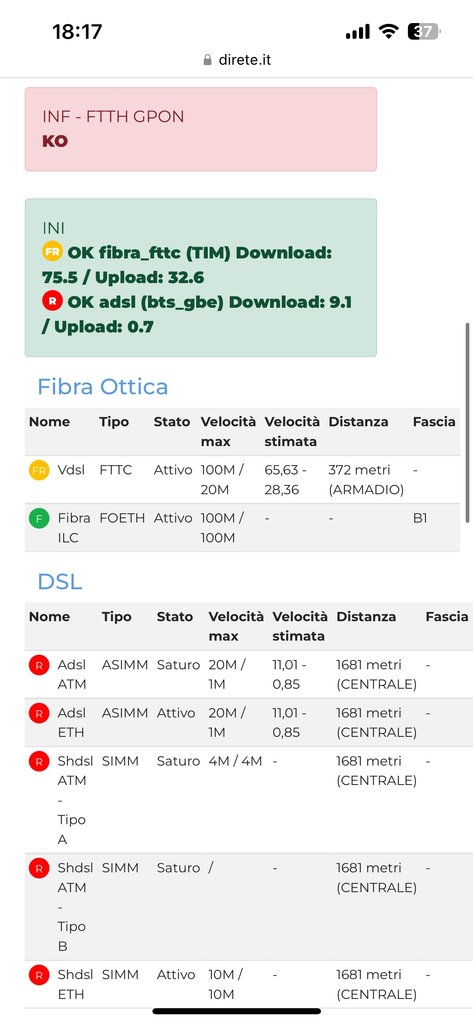

Sto provando a cercare mille soluzioni per migliorare la connessione, nel mio paese in alcune zone hanno anche completato i lavori per la fibra e inserendo il mio indirizzo su BandaUltraLarga mi dice che l’intervento pubblico è in corso e dalla mappa comunale è Previsto.

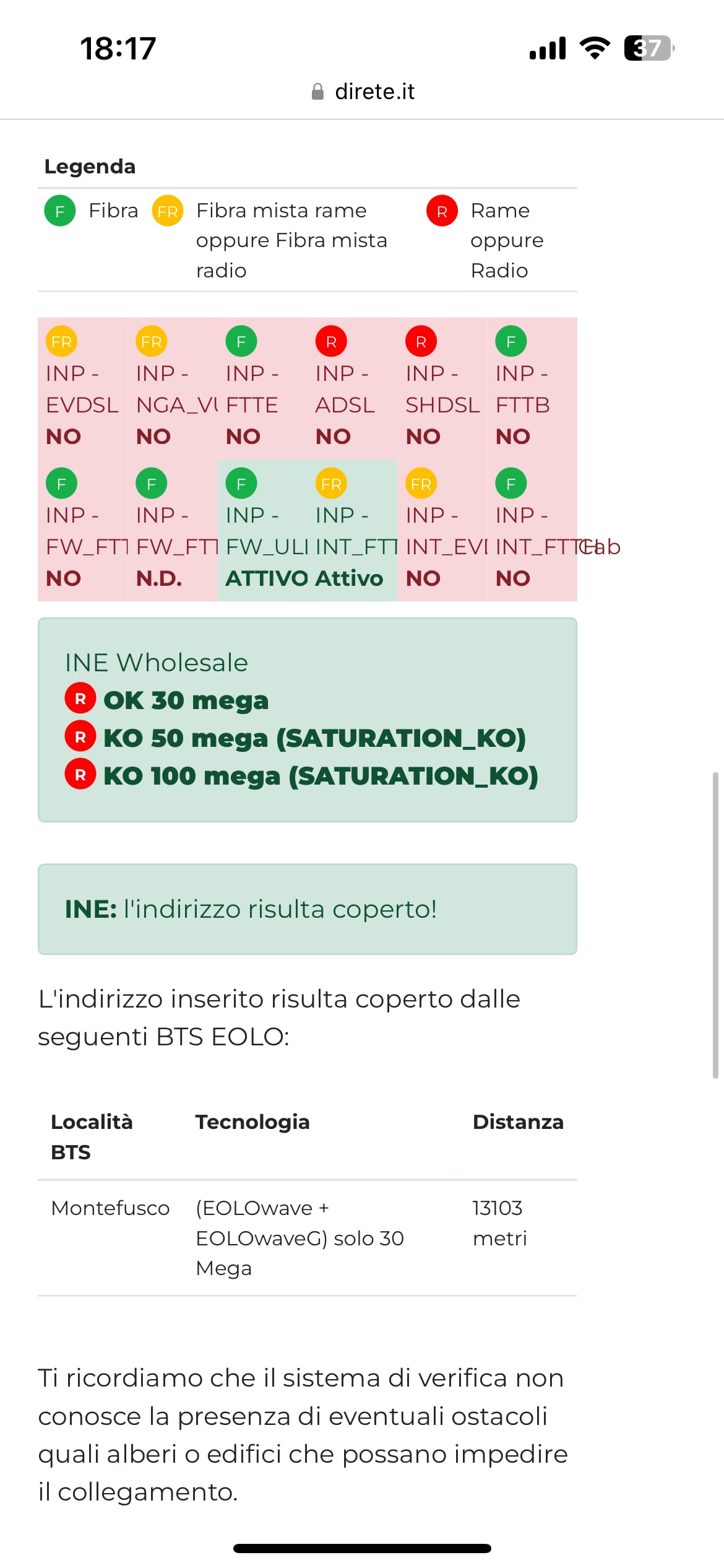

Ho provato a verificare la copertura con Eolo ma mi da un massimo di 30mega con qualsiasi pacchetto e l’antenna dista 13km.
Esistono soluzioni?

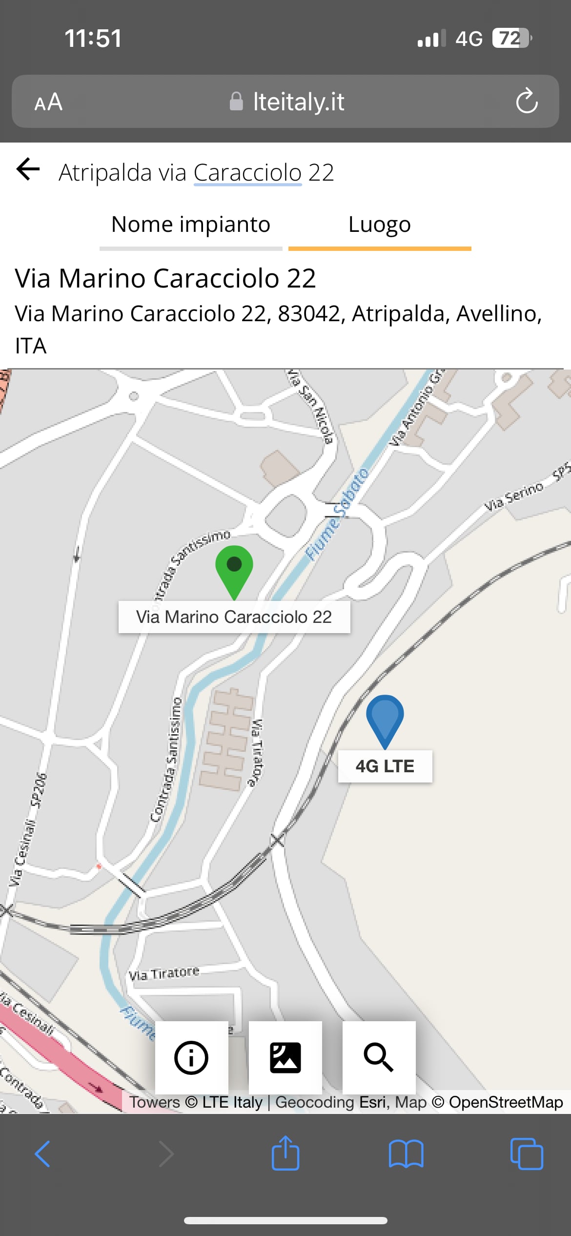

    se non c'è eolo e se manca poco all'arrivo della fibra valuterei una connessione 4G+ visto che è una soluzione provvisoria,magari anche con un router usato,come sei messo a bts nella tua zona?lteitaly non mi da nessun risultato se digito Altripalda come luogo

        La più vicina è questa qui
          Riccardo81 Scusate l'intrusione. Come si fa a vedere quanto è distante la BTS di Eolo da casa propria?
          se sai dov'è la bts puoi fare con google maps con la funzione "calcola distanza"(mi pare si chiami così)
          MarcoLip La più vicina è questa qui
          dovresti provare uno speedtest con lo smartphone,essendo in zona zefiro va bene una sim iliad o windtre(e tutti i derivati,quindi fastweb,very mobile ecc.)

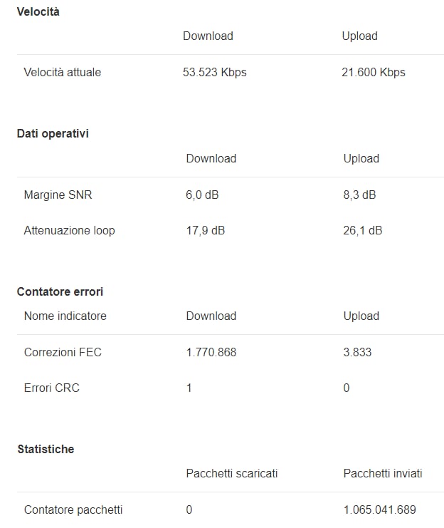

                Non conosco il router Vodafone, dovresti cercare intanto la pagina dove vengono mostrate le statistiche della connessione, attenuazione, SNR, ecc.

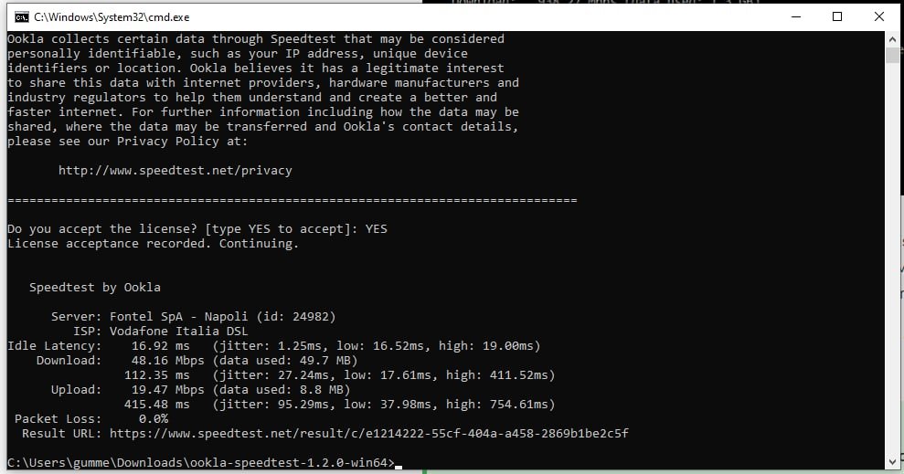

                  MarcoLip Questi sono i dati
                  Quello speedtest fatto su quel server non è affidabile, fallo su Vodafone Milano. Sei connesso via cavo, giusto?
                    Matteo_Mabesolani Quello speedtest fatto su quel server non è affidabile, fallo su Vodafone Milano
                    Quello speedtest è già il massimo che può ottenere se la portante DSL agganciata è di 53 Mbps, come mostrato sotto. Mi sembra inutile farne altri.
                    MarcoLip Verifica di aver sezionato l’impianto
                      Hadx per che cosa scusami
                        MarcoLip
                        QUI
                        In base alla distanza dal cabinet rispetto ai valori ottenuti potrebbe esserci un problema al tuo impianto
