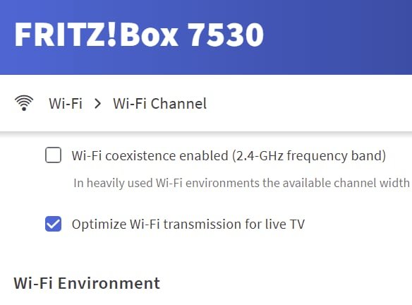

            Potreste dirmi con esattezza dove trovo questa opzione tra i vari menu del fritz?
            Ho un 7530 non AX.

              kravar Potreste dirmi con esattezza dove trovo questa opzione tra i vari menu del fritz?
              Ho un 7530 non AX.
              Bisognerebbe capire se disattivando l'opzione in questione si migliora la potenza wireless su tutte e due le bande wifi (2.4 e 5 ghz) o solo sulla 2.4. Parlo sempre del 7530 non ax.
