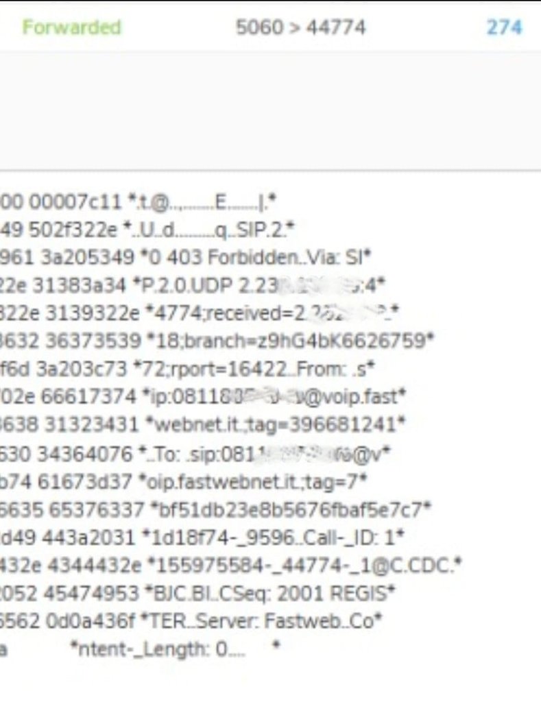

Buonasera a tutti, dopo aver letto diversi post volevo segnalare che anche a me risulta impossibile utilizzare il servizio voip di fastweb su fritzbox 7590. Il log parla chiaro: impossibile effettuare la registrazione del numero voip: errore 403. Tale errore è da imputarsi alla mancata attivazione delle credenziali voip. Nonostante le ripetute chiamate al supporto fastweb, la risposta è sempre la medesima: " Per noi è tutto funzionante, non possiamo fare di più per via della configurazione in modalità modem libero".

      Non dipende dall'avere l'ONT "diretto" oppure no, dipende se la connessione richiede una VLAN o no. Comunque se il problema fosse quello non navigheresti neppure. 403 comunque è un problema di autenticazione - potrebbe anche essere un'errata configurazione lato Fastweb, se le credenziali e i server sono corretti. Si potrebbe fare una cattura del traffico e verificare cosa effettivamente succede.
        [cancellato] Ciao, nel mio caso non è necessaria la vlan. La navigazione funziona regolarmente e ho effettuato analisi traffico con wireshark. Il risultato è sempre lo stesso: 403 (Forbidden)

          Bisognerebbe vedere la risposta SIP per capire se c'è qualche informazione in più. La configurazione sul Fritz l'hai fatta manualmente o hai selezionato quella predefinita?
            [cancellato] provato sia configurazione predefinita che manuale. E anche dal log eventi risulta sempre errore 403. Avendo due numeri ho provato entrambi senza esito.

              Update! Finalmente ho risolto! Dopo una pec, una mail e una lamentela al servizio clienti (il quale mi aveva contattato per chiedere il grado di soddisfazione), stamattina mi contatta uno specialista che parlava la mia stessa lingua. In pratica mi ha sistemato la configurazione effettuando lo switch dal server di roma a quello di milano. in quanto quest'ultimo non risultava raggiungibile.
