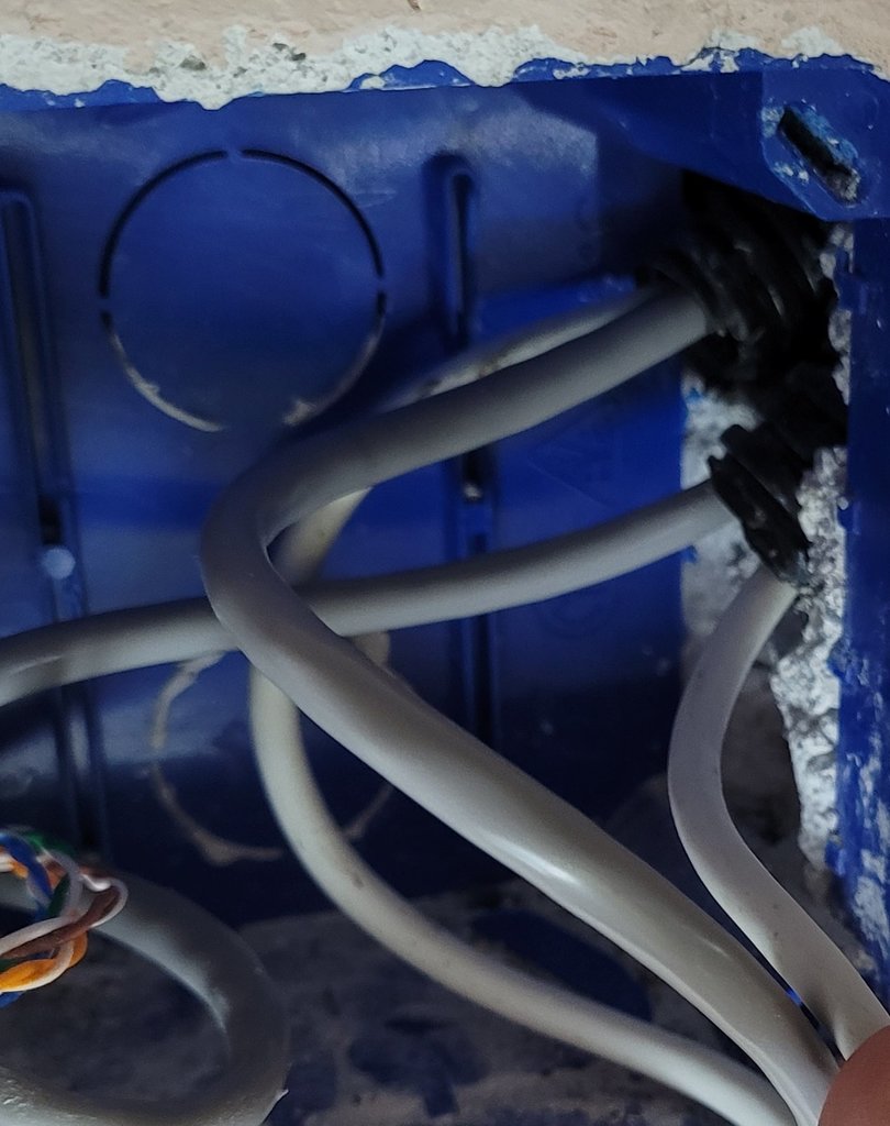

Ciao a tutti. Vista la vendibilità del mio civico, prima di procedere con l'upgrade Fttc ftth tramite Lorenzo, ho verificato l'effettiva possibilità di passaggio del cavo ftth interno nel corrugato del doppino telefonico, che a suo tempo avevo utilizzato per portare sia un cavo sat in altra stanza nonché due cavi lan sguainati (praticamente solo i 16 cavi interni) in altre stanze. Purtroppo non ci passa uno spillo in tale corrugato, essendo piccolissimo (sarà 12mm a occhio) e messo quando è stata costruita casa (1992).
Ora vi volevo chiedere due cose:
1) se quando vengono i tecnici chiedo di portare il cavo in fibra tramite un corrugato più libero (che contiene solo il predetto cavo sat e un solo cavo rete ma con guaina) in una stanza dove però non arriva il doppino, lo fanno?

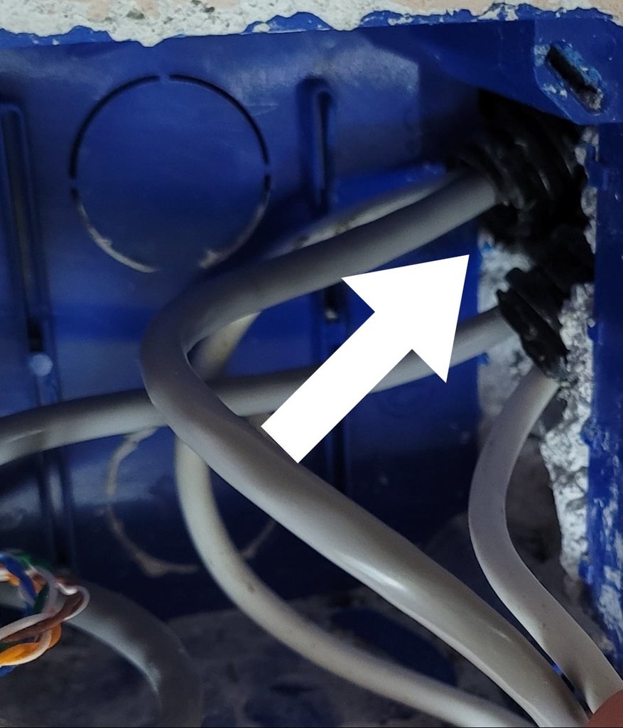

2) se quanto sopra fosse possibile, guardando la foto che allego, il cavo ftth potrà fare la curva uscendo dal corrugato di sopra per entrare in quello di sotto oppure sarebbe una curva troppo stretta?

    darknike Purtroppo non ci passa uno spillo in tale corrugato, essendo piccolissimo (sarà 12mm a occhio) e messo quando è stata costruita casa (1992).
    oltre che non si vede il corrugato, un 12 mm posato nel 92 è impossibile, poi quei corrugati sembrano molto recenti, non sono quelli di carta persta del 1992.
    darknike 1) se quando vengono i tecnici chiedo di portare il cavo in fibra tramite un corrugato più libero (che contiene solo il predetto cavo sat e un solo cavo rete ma con guaina) in una stanza dove però non arriva il doppino, lo fanno?
    Sì, basta che gli fai trovare pronto il passaggio
    darknike 2) se quanto sopra fosse possibile, guardando la foto che allego, il cavo ftth potrà fare la curva uscendo dal corrugato di sopra per entrare in quello di sotto oppure sarebbe una curva troppo stretta?
    non c'è problema, basta un po' di scorta e una doppia curva (in realtà basterebbe anche una singola, ma fa cagare)

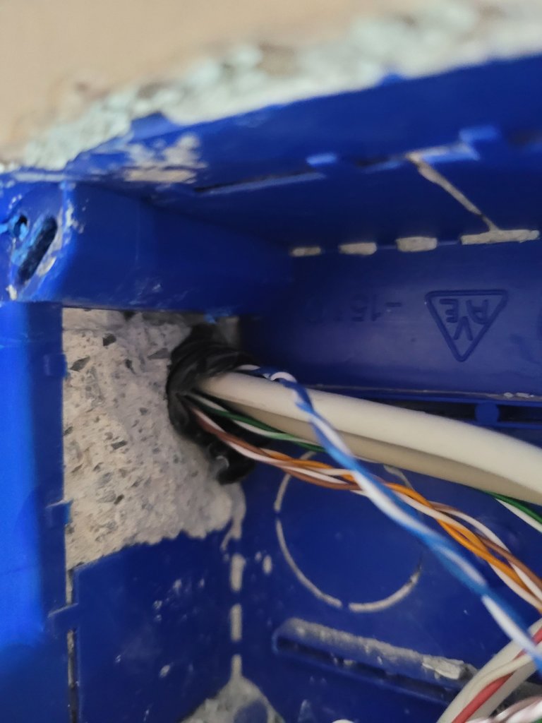

      simonebortolin oltre che non si vede il corrugato, un 12 mm posato nel 92 è impossibile
      Te lo allego. Se non veniva usato il 12 allora sarà un 16 ma mi sembra stretto per esserlo:
      Ok quidi male che vada vedo di usare quell'altro percorso e faccio mettere borchia e ont nell'altra stanza. Quindi non faranno problemi se nel corrugato ci sono altri cavi?
      Cosa intendi per un po di scorta e doppia curva?

        darknike Ok quidi male che vada vedo di usare quell'altro percorso e faccio mettere borchia e ont nell'altra stanza. Quindi non faranno problemi se nel corrugato ci sono altri cavi?
        no
        darknike Cosa intendi per un po di scorta e doppia curva?
        significa che al posto di fare entra-esci fa un giro di 360° e qualcosa nella scatola

          simonebortolin significa che al posto di fare entra-esci fa un giro di 360° e qualcosa nella scatola
          Chiarissimo 😊

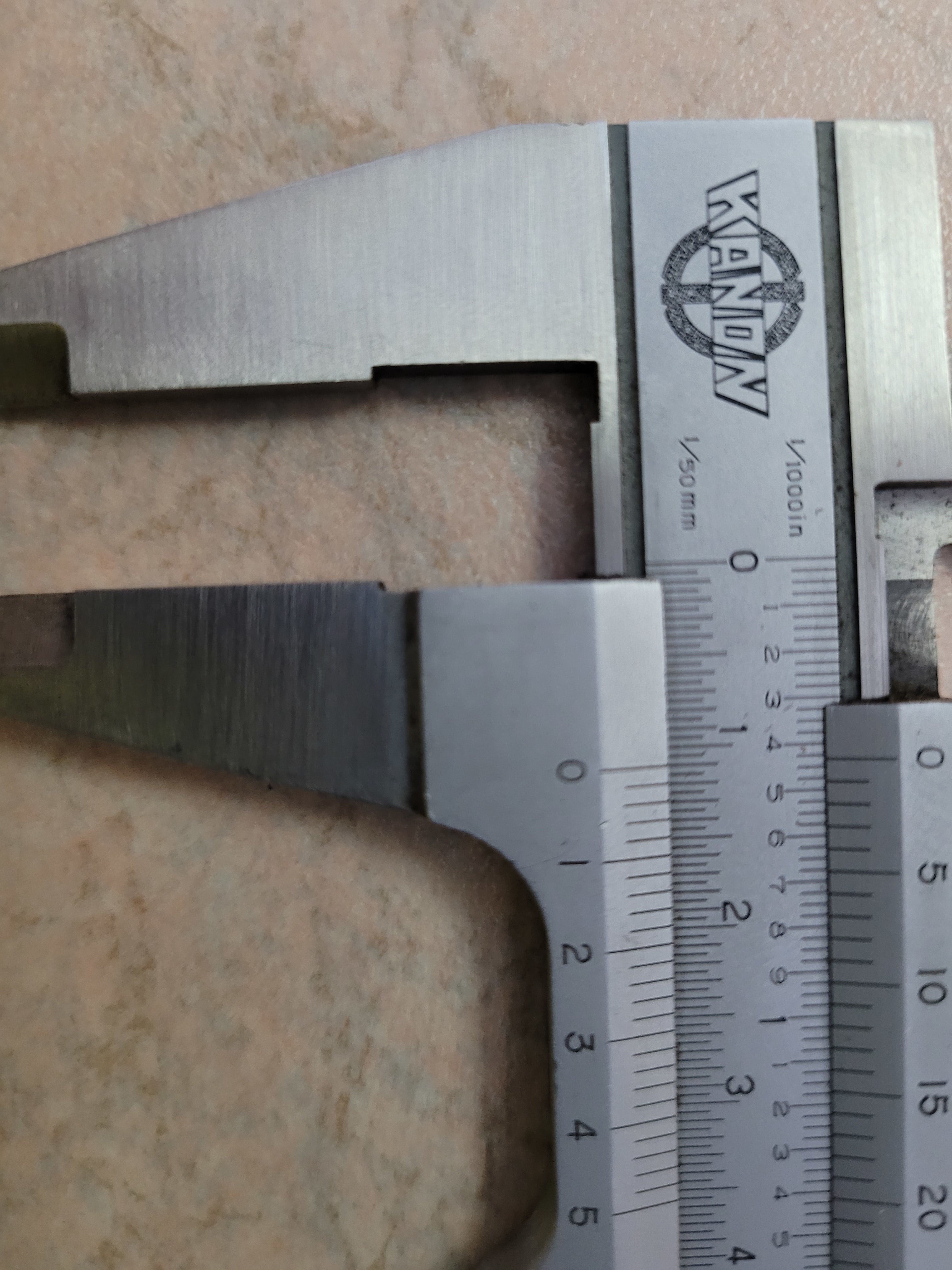

                @simonebortolin Allora, il corrugato quello stracolmo è da 16 mentre quello piccolo che mi scende nelle cassette quadrate del telefono, è da 12 come da foto

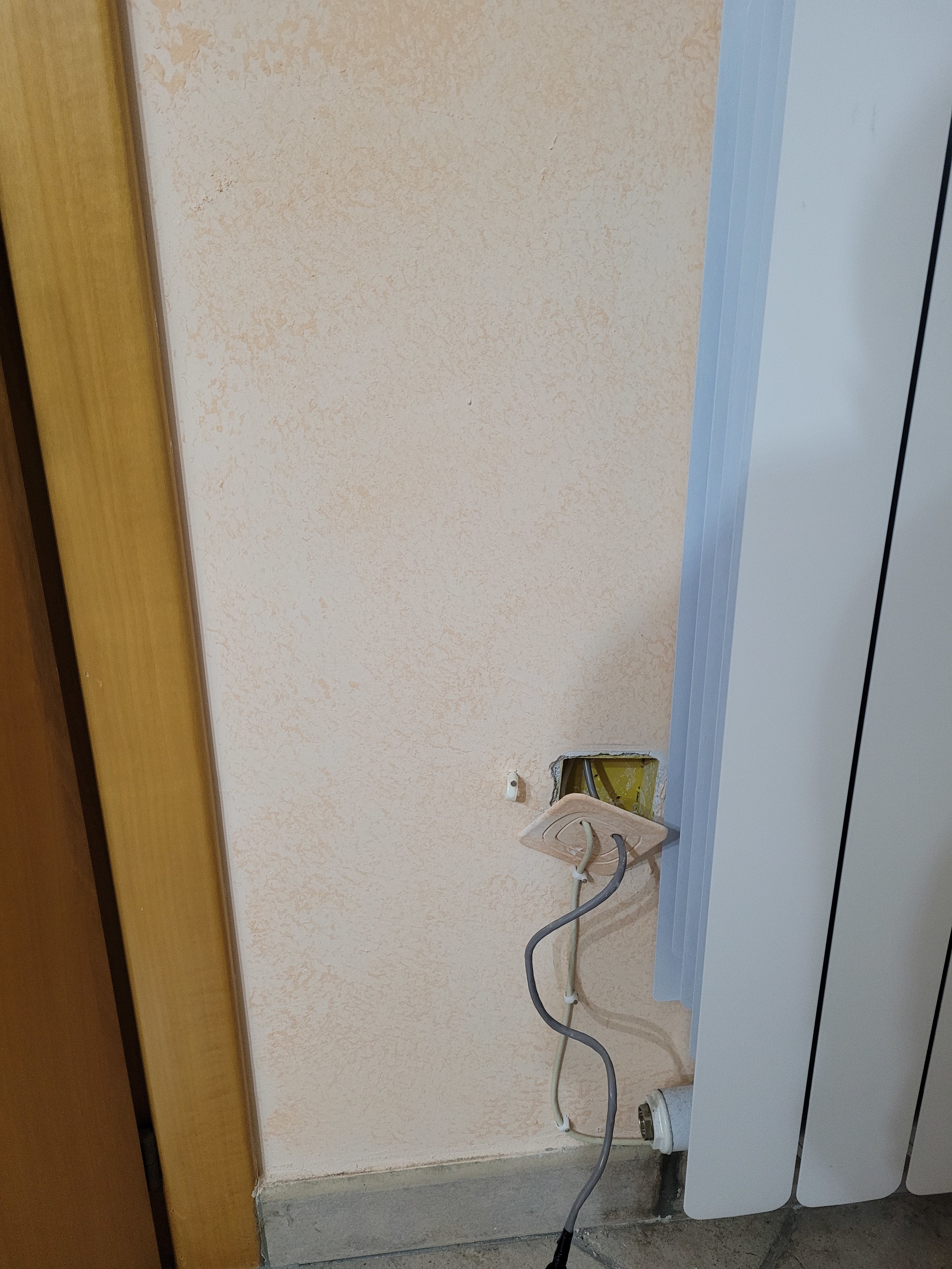

                          @simonebortolin ultima domanda: borchia è ont possono essere posizionati sul muro nelle vicinanze (diciamo ad una quindicina di cm) di un termosifone? Ti allego foto
                            darknike la sonda non passa 😭
                            Ma lo pensi solo oppure hai provato?
                            A me ad occhio pare che ci possa passare, poi dipende da quanti metri devi fare senza derivazioni e se ci sono curve strette
                              Pasknet Ho provato, ma non va. Calcola che c'è solo una curva a 90 gradi e poi 4 metri circa di rettilineo
