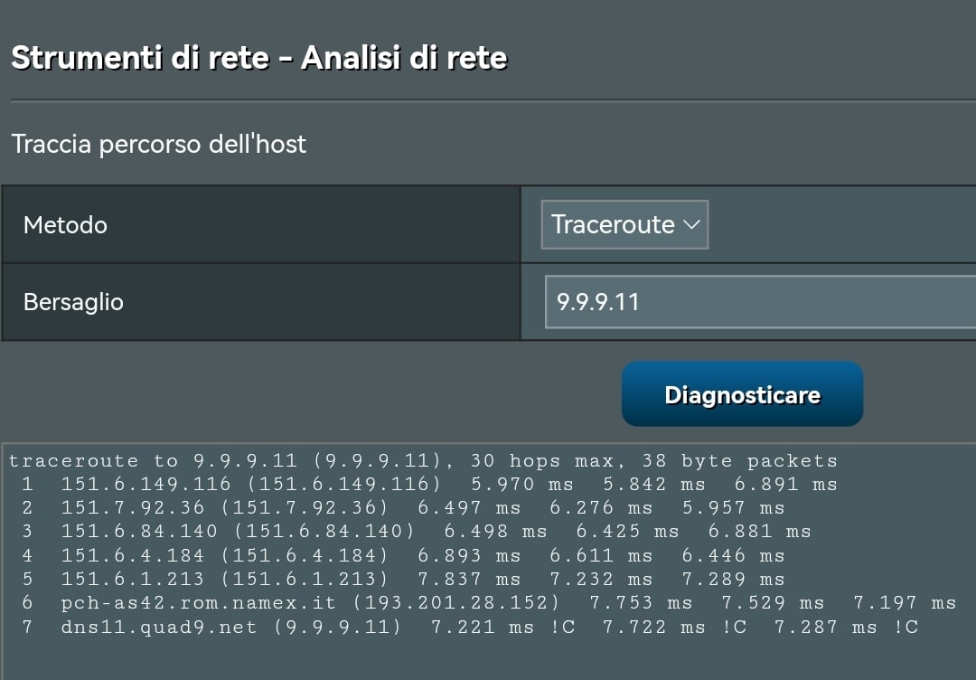

Prima di uscire ho fatto un MTR al volo verso dns11.quad9.net ed ho notato un giro un po' strano: almeno in quel caso, sembrerebbe che il traffico non passi più per il Namex.
Al momento non ho la possibilità di postare il risultato dell'MTR, ma ricordo che quando a casa mia avevo Tiscali su Flashfiber prima ed OF poi (periodo di riferimento: marzo 2021 - luglio2022), il traffico passava da lì; per pura curiosità: è cambiato qualcosa nel frattempo?

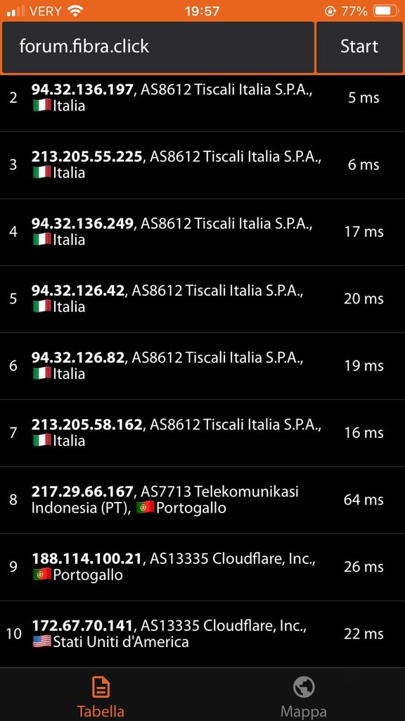

          1.1.1.1 invece passa ancora al Namex, mentre questo forum fa giri abbastanza strani:
          @MicheleBandinu , per caso è nei tuoi poteri contattare chi di dovere per sistemare la questione?
            hento 1.1.1.1 invece passa ancora al Namex, mentre questo forum fa giri abbastanza strani:
            Che giri strani? Non devi tenere conto delle bandierine che ti segnala quella app.
            L'IP 217.29.66.167 e' del MIX a Milano.

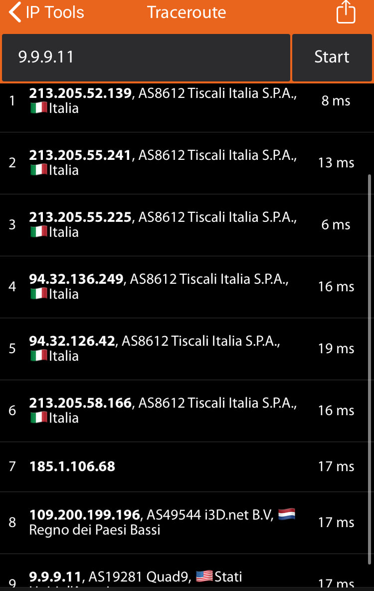

              hento per curiosità ho voluto fare un traceroute verso 9.9.9.11 come il tuo... possibile che con una FTTC che va a calci ottengo risultati migliori? O sbaglio io a interpretarli?

              flavione Che giri strani? Non devi tenere conto delle bandierine che ti segnala quella app
              Concordo sulla questione dell'app, ma in quel momento era l'unico modo per effettuare un tracert.
              Detto ciò, trovo comunque strano che Tiscali, che qui a Roma faceva transitare parecchio del suo traffico dal Namex faccia ora passare alcuni di quegli stessi transiti da Milano. Potrei capirlo se fosse una linea attestata da Firenze in su, ma non è certamente questo il caso.
              Non so se possa influire il fatto che sia una linea Fibercop (roe ancora marchiato Flashfiber), ma ricordo molto bene che quando Tiscali ce l'avevo a casa mia su Flashfiber (periodo: metà marzo / fine settembre 2021) e prima ancora su FTTC vula TIM, il traffico passava dal Namex.
