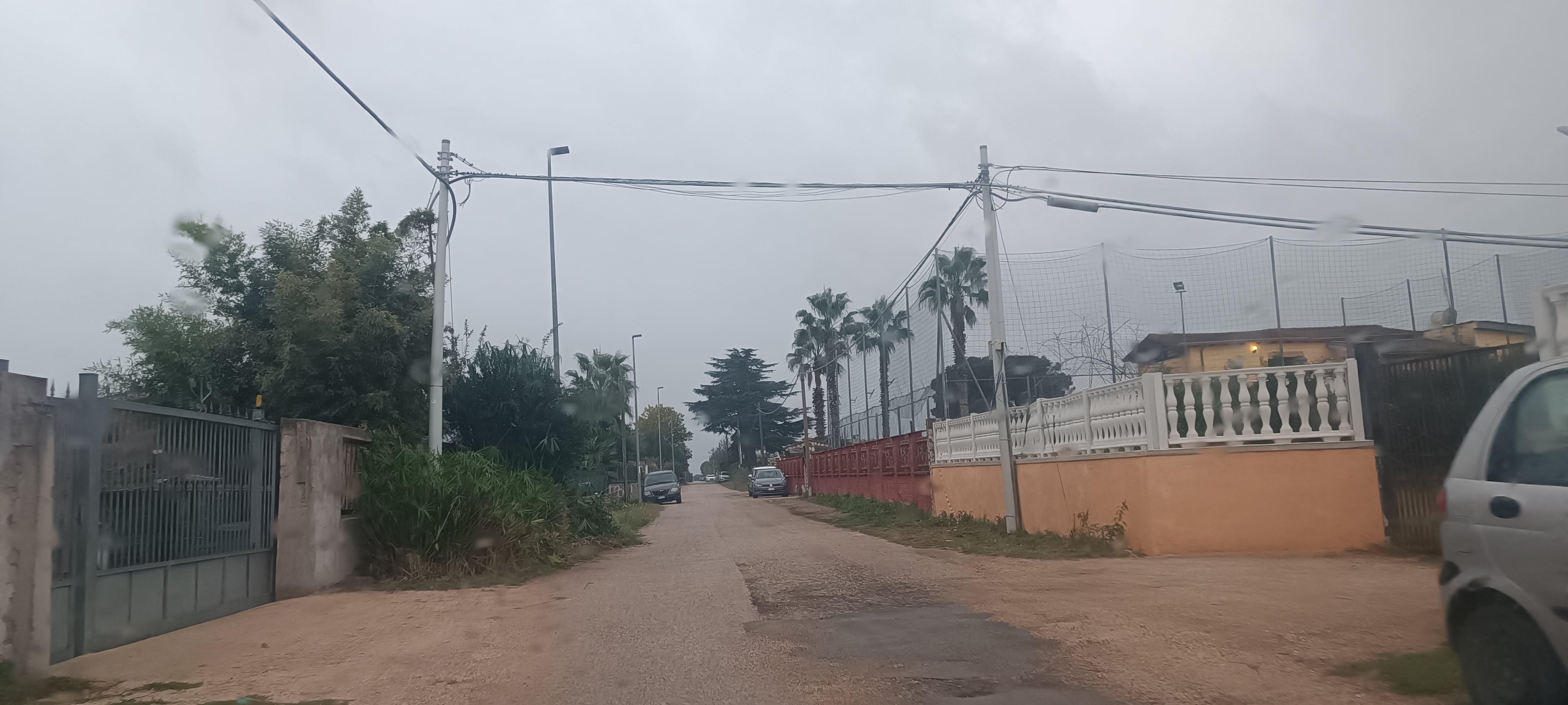

Durante quei giorni c'è stato maltempo, con qualche raffica di vento, quindi mi viene il dubbio, faccio il giro della mia via e della parallela e :

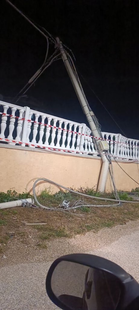

    A me qui i pali spezzati sembrano almeno due. Secondo me non bisogna fare nessun sollecito, TIM sicuramente sa già tutto. Magari l'area è anche sotto sequestro...

      Ps: un vicino ha fermato un tecnico della Tim che stava facendo un sopralluogo suppongo, ha riferito che i pali caduti sono in realtà 4

        si vede il tirante sulla dx, sul lato "libero". quindi non dovrebbe aver problemi.
        probabilmente quando la linea che è attualmente a terra è andata giù, le altre 2 hanno piegato il palo.
        graz Ma è un palo di plastica?
        ed era uno di quelli forse messi meglio, quelli più "anziani" stanno storti stile torre di Pisa o sono stati mezzi avvolti dagli alberi

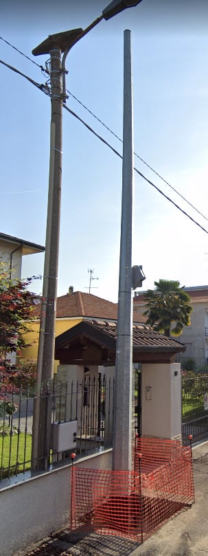

        Vetroresina e sono più robusti di quelli in legno di castagno trattato, forte vento l'eccessivo carico trainante lo ha piegato, generalmente alla base viene ingabbiato con dei rinforzi in cemento.
          antonioerpanettone Nel mio paese, con un carico molto inferiore hanno installato pali diversamente piegabili. Di certo quelli di vetro resina non sono adatti ai nuovi cavi che stanno installando per la bassa tensione.

              Marlboro ottimo, quello alla destra è in leggera "guardia" l'altro purtroppo piega verso la strada nonostante i due tiranti, ma va bene!
              Sul palo di destra vedo un solo tirante ed essendo un palo di attraversamento stradale dovrebbe avere anche il tirante in opposizione alla strada. Può darsi che l'abbia al palo successivo ma sfido chiunque a definire quella posa a norma. Mancano anche i doppi ammarri, per non parlare poi della distanza di ribaltamento... resta il fatto che in quel modo il palo si è piegato quindi non è una soluzione valida. Poi in Italia accettiamo di tutto e di più.
                bm182 Sul palo di destra vedo un solo tirante ed essendo un palo di attraversamento stradale dovrebbe avere anche il tirante in opposizione alla strada. Può darsi che l'abbia al palo successivo ma sfido chiunque a definire quella posa a norma. Mancano anche i doppi ammarri, per non parlare poi della distanza di ribaltamento... resta il fatto che in quel modo il palo si è piegato quindi non è una soluzione valida. Poi in Italia accettiamo di tutto e di più.
                Non èssere così fiscale, in giro c'è veramente molto peggio! poi trattasi di attraversamento Telecom e il "franco" di passaggio è sufficente come sono sufficienti gli ammarri!
