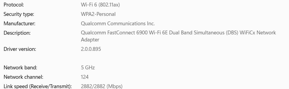

        Mah... ho i miei dubbi... Ho un cellulare vecchio e di certo non ultimo modello di iphone e il fritzbox 5530 che non è di certo un fulmine e raggiungo queste velocità
          linux1si quindi vorresti dire che hai più di 2400Mbps come air rate?
          wifi 6 2x2 160MHz è equivalente a wifi 6 4x4 80MHz, a meno che tu non stia usando una modulazione non standard come la 4kqam
            handymenny 2400Mbps come air rate?
            Premetto che è tutto originale e non ho neanche separato le bande. Con il fritz essendo per l'appunto una scatoletta, l'air rate non va oltre i 2400, ma in ogni caso comunque viaggio in WiFi6 a 1.6Gbit/s

                linux1si Con il fritz essendo per l'appunto una scatoletta, l'air rate non va oltre i 2400, ma in ogni caso comunque viaggio in WiFi6 a 1.6Gbit/s
                Alcuni fritzbox permettono un air rate di 4800 a 4x4 160 Mhz
                https://it.avm.de/assistenza/banca-dati-informativa/dok/FRITZ-Box-7590/3539_Quali-velocita-si-possono-ottenere-con-il-FRITZ-Box-via-Wi-Fi/
                linux1si l'air rate è 4800, modello in questione e firmware: XS6_4.1.00.06 in questo caso non posso speedtestare in quanto la WAN è a 1Gbit/s
                Si peccato che a meno di una scheda WiFi 4x4, introvabili, sei limitato a 2x2 e quindi 2400 Mbps o qualcosa in più, 2882 se si parla di 4kQAM per esempio con hardware qualcomm.

                  simonebortolin Si peccato che a meno di una scheda WiFi 4x4, introvabili, sei limitato a 2x2 e quindi 2400 Mbps
                  simonebortolin Ed invece sono identici, perché la modulazione è la stessa
                  Non dico il contrario. Ho solo esplicitato il mio pensiero, nel senso che, sul wifi6 è difficile trovare una scheda 4x4, però per la wifi 6e è molto più semplice trovarla. A questo punto invece di spendere soldi per un router con la porta lan 2.5gbit e wifi6, opterei per spendere gli stessi soldi per un router con wifi 6e. Poi se lo speedtest a 2.5Gbit deve essere fatto in garage, a quel punto è ovvio che sia meglio il cavo lan
                    linux1si nel senso che, sul wifi6 è difficile trovare una scheda 4x4, però per la wifi 6e è molto più semplice trovarla.
                    In che senso? Io non ho mai visto, lato client, una scheda 4x4 né WiFi 5/6/6e, il massimo è stato una 3x3 AC.

                      beh tanto un 2x2 4K QAM Wi-Fi 6 fa un bel po' (con l'U6 Pro/Mesh che @ag23900 ritiene il flagello della civiltà occidentale)
