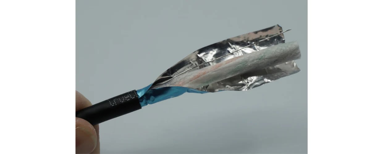

      MaxBarbero assolutamente sì, ma il condotto deve essere schermato.
        Ciao,
        usa cavi in rame puro e non in TCCA.
        Se riesci, forza le telecamere a lavorare a 100 Mbit/s e non a 1 Gbit/s.
        In questo modo le forme d'onda Ethernet saranno piu' lunghe temporalmente e l'elettronica commettera' meno errori di demodulazione.
        Se riesci ad infilare 100 metri di cavo senza interruzioni ti offro una cena da Canavacciuolo.

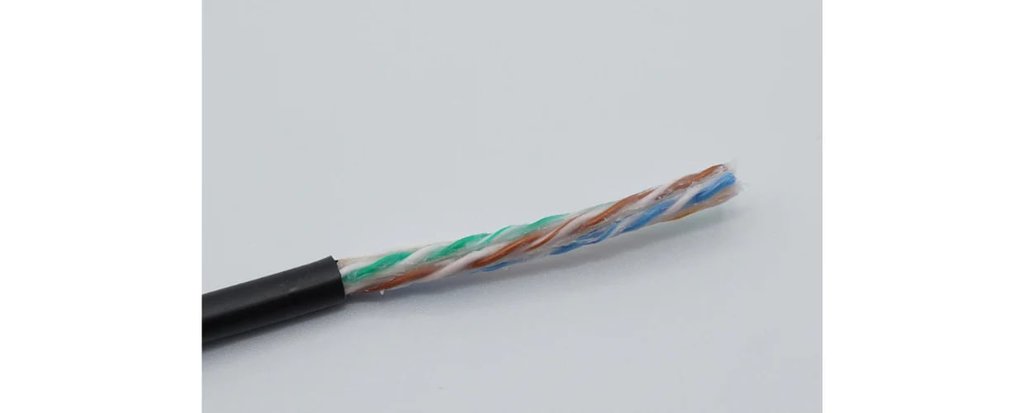

        microchip1967 Se sei in esterno non è buona cosa far passare cavi in parallelo alla linea elettrica, in quanto in caso di sovratensione per induzione ti troveresti gli apparati con le porte bruciate.
        Inoltre "teoricamente" il canale non dovrebbe superare i 100 metri.
        In esterno ti conviene posare una fibra ottica (magari la trovi già intestata, con guaina per posa esterna) e in partenza/arrivo metti un mediaconverter.

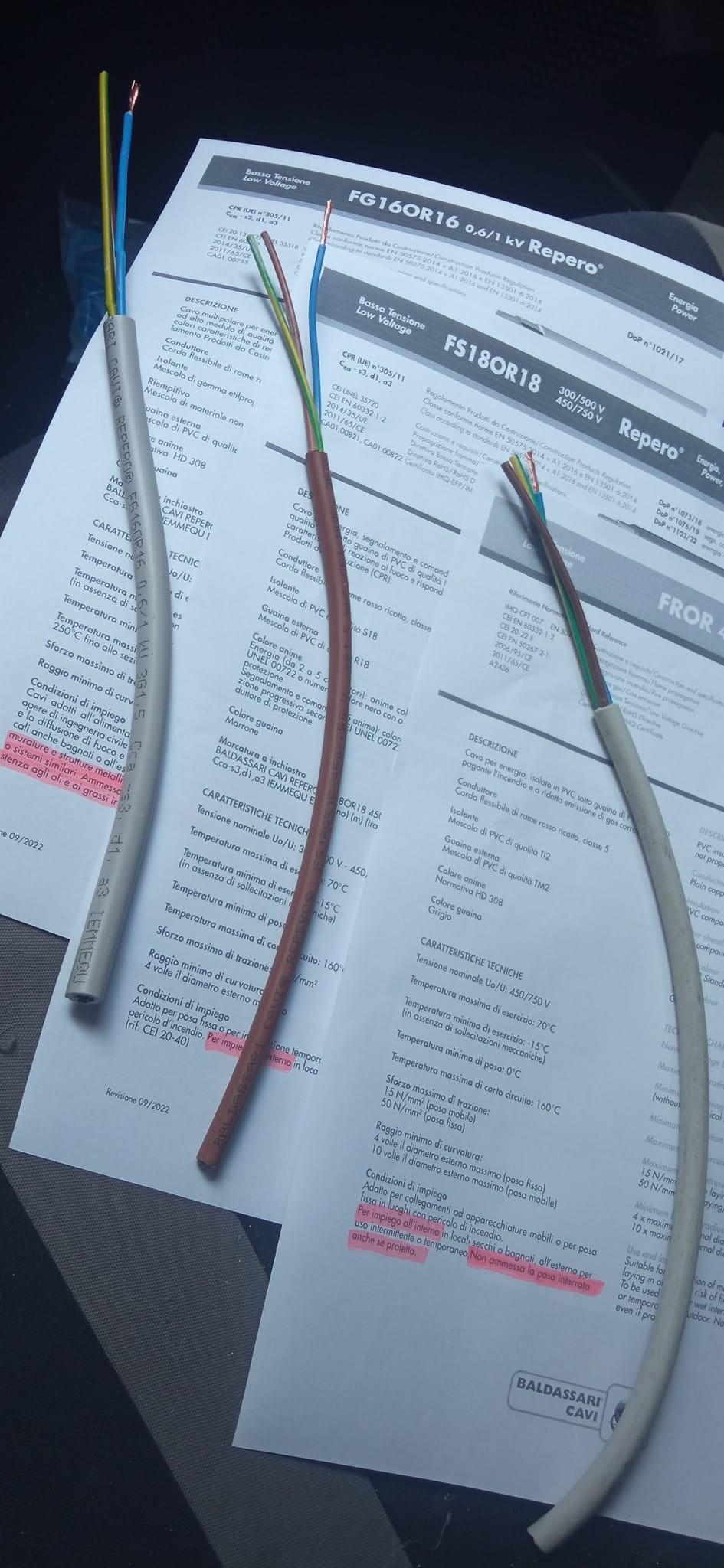

          Calma, un cavo certificato CEI-UNEL 36762 C-4 (U0=400V) non è richiesto se il cavo dove scorre la corrente è un cavo adatto alla posa outdoor come N1VV-K, FG16 o FG7 in quanto hanno un triplo isolamento e basta un cavo outdoor senza particolari certificazioni, poiché i cavi N1VV-K, FG16 o FG7 sono certificati 0.6/1 kV
          Discorso diverso se si è usato un H07RN-F, che è isolato 450/750 V, anche esso adatto alla posa outdoor, ma non a triplo isolamento (solo a doppio), in questo caso serve un cavo da esterno certificato CEI-UNEL 36762 C-4 (U0=400V), cioè a doppio isolamento, però cavi da esterno certificati CEI-UNEL 36762 C-4 (U0=400V) sono molto difficili da trovare.
          In entrambi i casi dato che si parla di posa interrata ed esterna, cioè la condizione peggiore, ma aggravata dalla coesistenza, è realmente PERICOLOSO posare cavi di rete perché è pieno di correnti flottanti nel cavidotto, umido e bagnato che riescono a superare la barriera isolante e causare sovraccorenti nel cavo ethernet e bruciare i dispositivi, l'unica soluzione che allieva i pericoli è trovare i cavi da outdoor gel filled, che però costano anche 5€/metro.
          Se invece si parla di cavi FROR o FS18 (o ancora peggio cordine FS17), la cui posa in esterno e per di più interrata non è ammessa, e anche se fatta durerà al più 20 anni prima di dare problemi di dispersioni, anche in questo caso nessun cavo di rete è adeguato a ciò perché quei cavi non sono adatti alla posa outdoor.
          Per concludere vedasi la differenza di questi tre cavi, di cui solo il primo è adatto ad una posa outdoor esterna e interrata, gli altri due, se posati ti durano al massimo 20-30 anni, poi fanno danni a tutto, e i cavi ethernet sono molto più sensibili a questi danni dovuti alle dispersioni, e i casini li fanno, anche se fosse il primo cavo, il rischio c'è.
