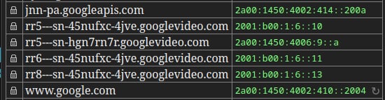

              mark98 Installa l'estensione IPvFoo e controlla da quali IP scarichi lo stream. Dovrebbero essere le cache interne a Fastweb. Io ho i DNS Fastweb, ma con quelli Google dovrebbe essere uguale.
              Rekko Non è vero, quando vado su Youtube scarico sempre alla massima qualità da CDN IPv6 Fastweb con indirizzi 2001:b00::. Semmai l'aver disattivato l'IPv6 si sarebbe rivelato un problema perché quanto successo all'OP negli scorsi mesi io non l'ho notato, anche se prima avevo i DNS di Cloudflare che mi collegavano alle CDN IPv6 di Milano esterne alla rete Fastweb.

                      mark98 È davvero strano, ho provato a disabilitare l'IPv6 dal PC per vedere come si comporta YouTube solo in IPv4 e non ho notato alcuna anomalia. Alcune volte si è connesso a CDN esterne a Fastweb (IP che iniziano con 173.194), ma nulla di problematico.
                      Sei sicuro di avere impostato i DNS di Google? Dove li hai impostati? Sul telefono o sul modem libero? Posta qui la lista dei DNS riportata qui, sotto la sezione You are connecting from.
                      Devi provare da PC con l'estensione IPvFoo, è l'unico modo per sapere da quale CDN scarichi. Ho notato che in IPv6 Youtube si connette a poche CDN, la maggioranza interna a Fastweb (le googlevideo che iniziano per 2001:b00).
                      Invece in IPv4 si connette a molte più CDN (ho dimenticato di fare lo screenshot, ma erano circa 7-8, forse una decina), La cui maggior parte erano esterne a Fastweb, anche se ho notato che il più delle volte scaricavo da quelle interne che iniziano con 85.18.
                      Bisogna capire da quali CDN scarichi e, se sono comunque quelle interne, allora l'unica ipotesi rimanente è che ci potrebbe essere un problema di routing sul tuo IP fisso (io sono rimasta in CG-NAT).

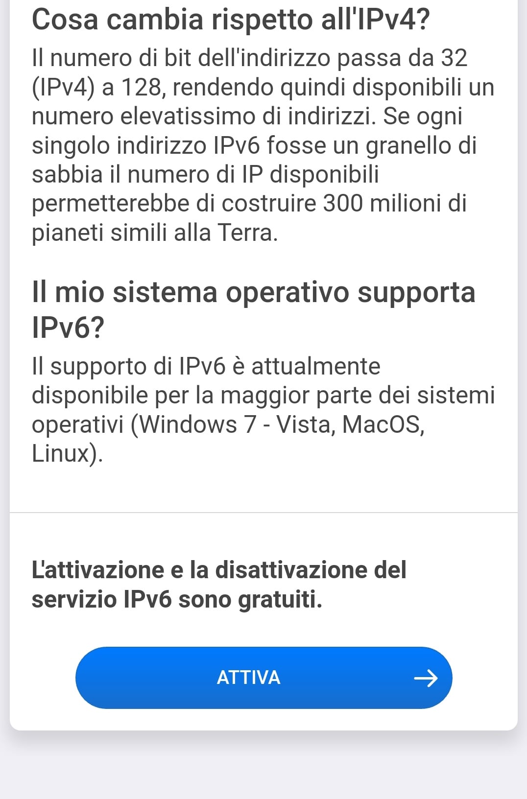

                        celeste_lightblue fatti più speed test e non noto problemi,cosa intendi per tornate in cg Nat,scusami ma sono veramente ignorante in materia, riguardo l'ipv6 me lo disattivò un operatore Fastweb quando mi diedi problemi di connessione con alcune app un paio di anni fa, Magari posso riattivarlo dalle impostazioni?
                        mark98 riguardo i dns di Fastweb ho provato a rimetterli ,conviene riattivare ipv6 e mettere dns Fastweb a sto punto?

                        Ecco dovrei attivarlo da qui
                          Sì, ma non credo sia attivo subito. Ogni 2/3 ore prova a riavviare il modem, lo dovresti abilitare anche dal Fastgate quando sarà attivato. Comunque disattivare l'IPv6 dall'area clienti non ha molto senso, se non ti serve basta disabilitarlo dal Fastgate, c'è l'opzione IPv6 su Rete LAN.

                            celeste_lightblue Ecco dovrei attivarlo da qui
                            Per ora non l'ho ancora attivato,me lo disattivò un operatore Fastweb perchè mi diede problemi due anni fa
