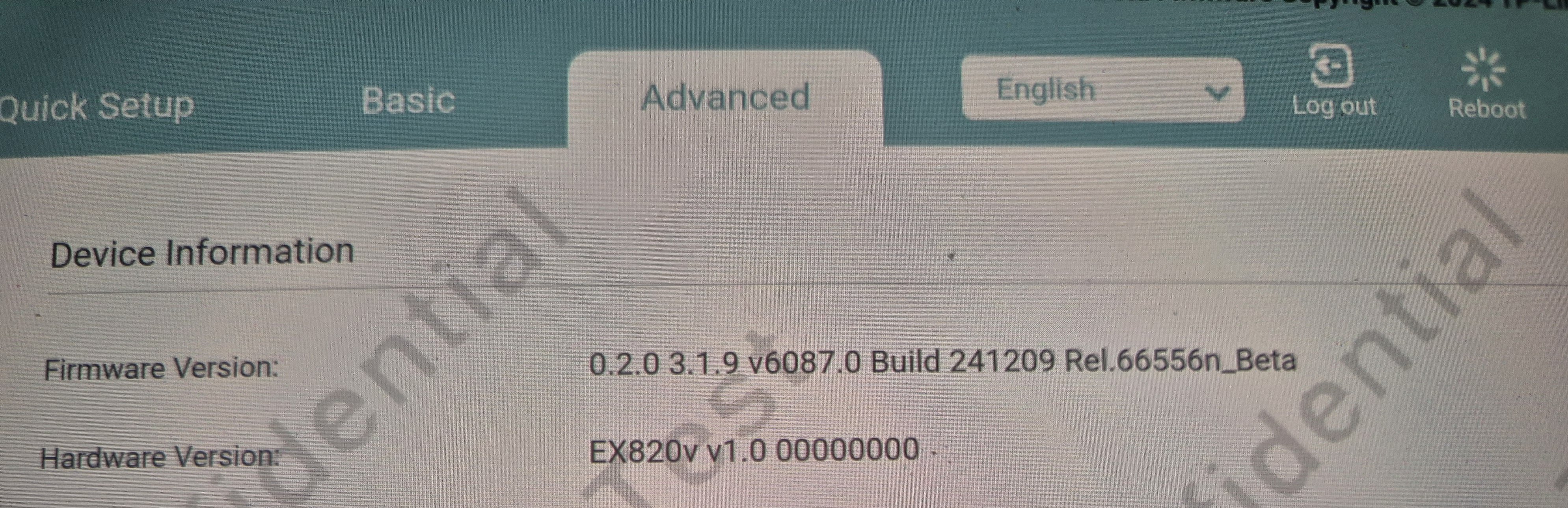

Awemo versione firmware: 0.2.0 3.1.9 v6087.0 Build 241209 Rel.66556n_Beta

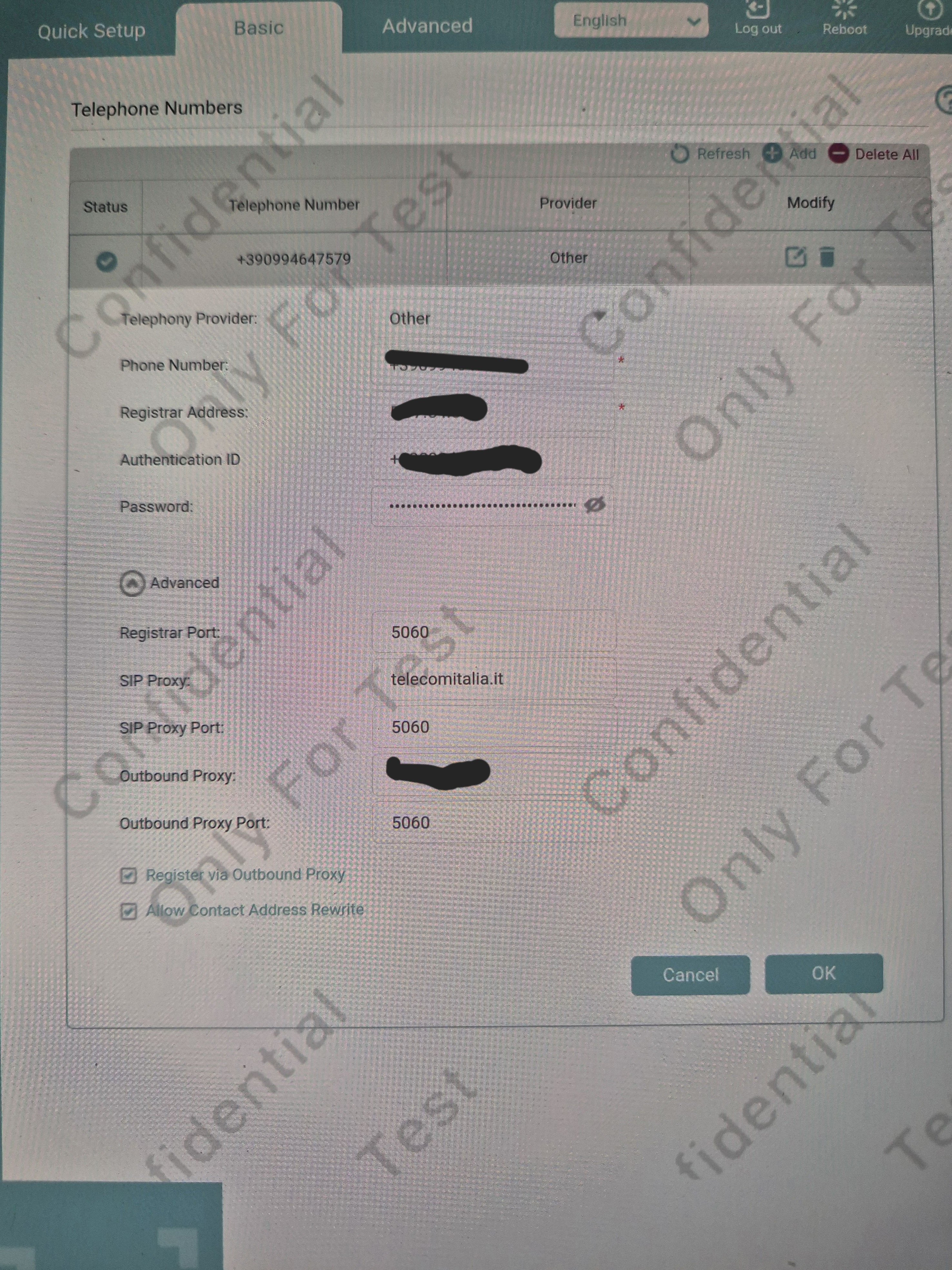

Ciao, io ho installato l'ultimo firmware per TIM 0.2.0 3.1.9 v6087.0 Build 241209 Rel.66556n_Beta.

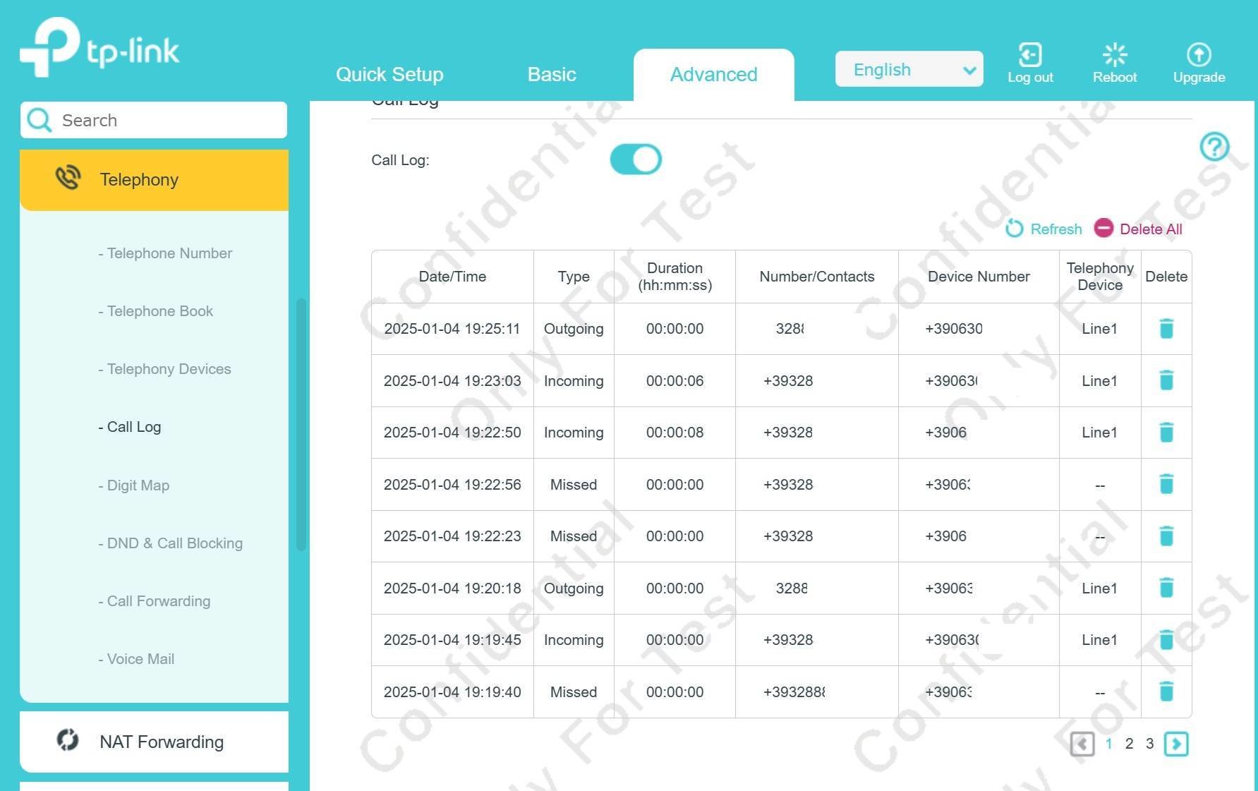

Oggi ho completato anche la configurazione del VoIP, e tutto funziona regolarmente (connettività 2,5Gbit, rete locale e VoIP).

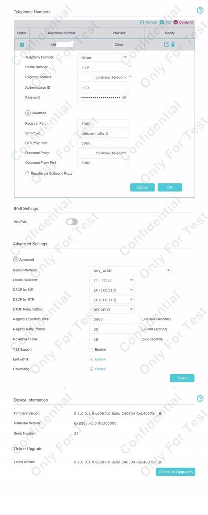

Per il VoIP Ho usato come guida la schermata postata da @antoniom , modificando il numero di telefono, l'outbound proxy ed inserendo la Sip key al posto della password.
Quindi, se non ti funziona con questi parametri, a parità di firmware del router potresti dover richiedere l'assistenza TIM per le tue problematiche.
Spero possa esserti utile.

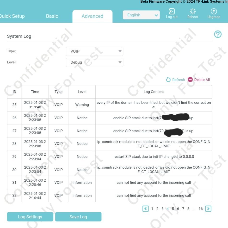

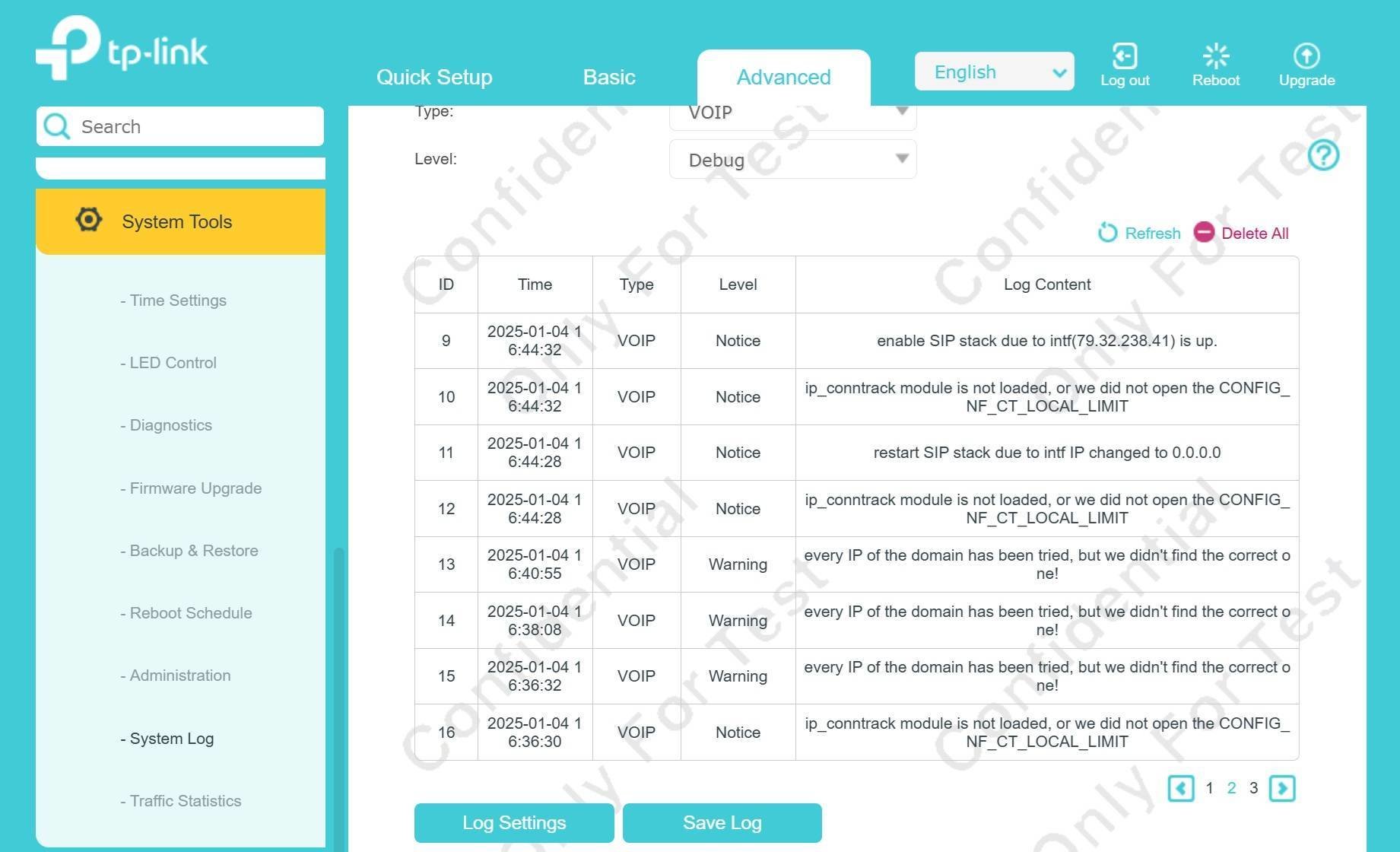

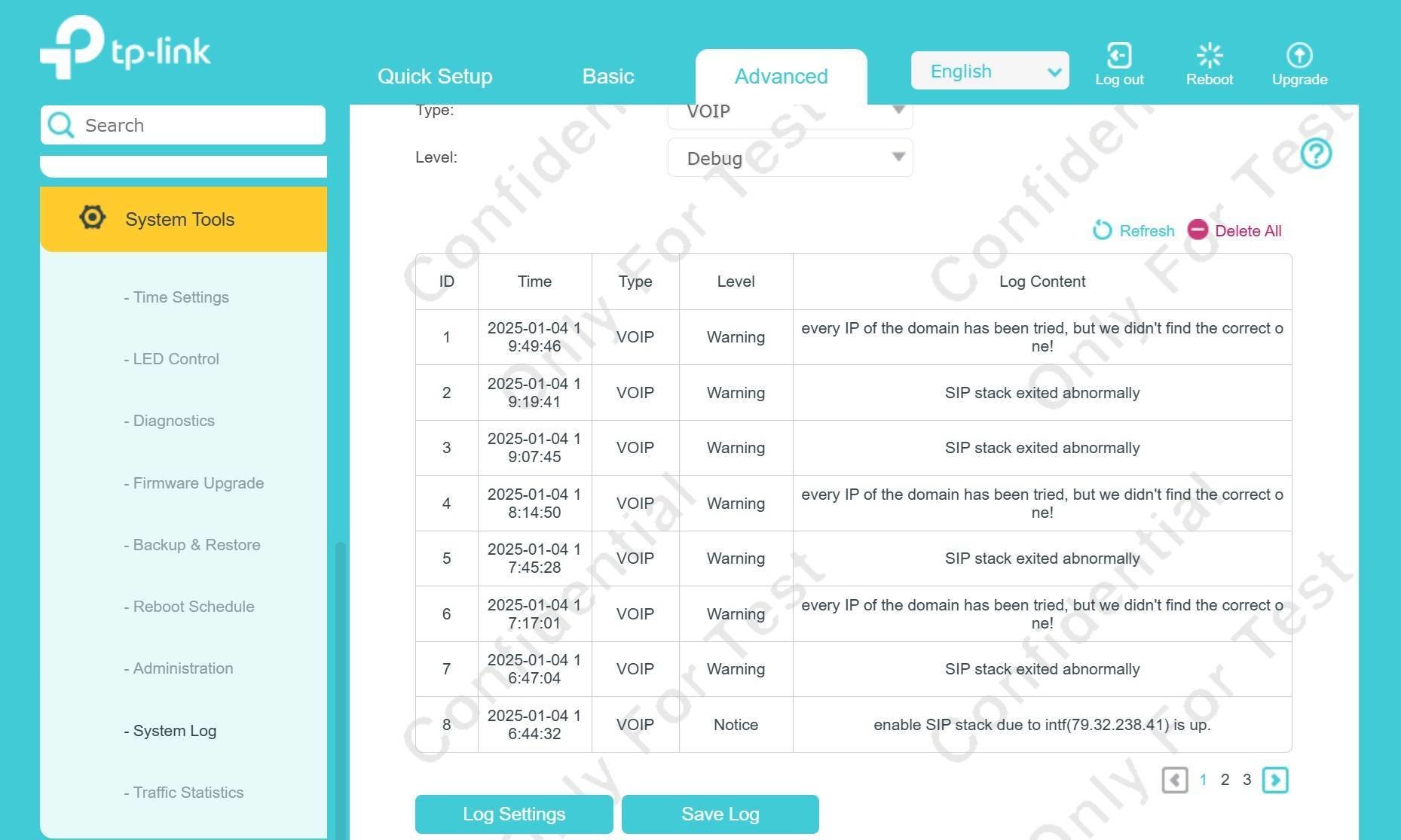

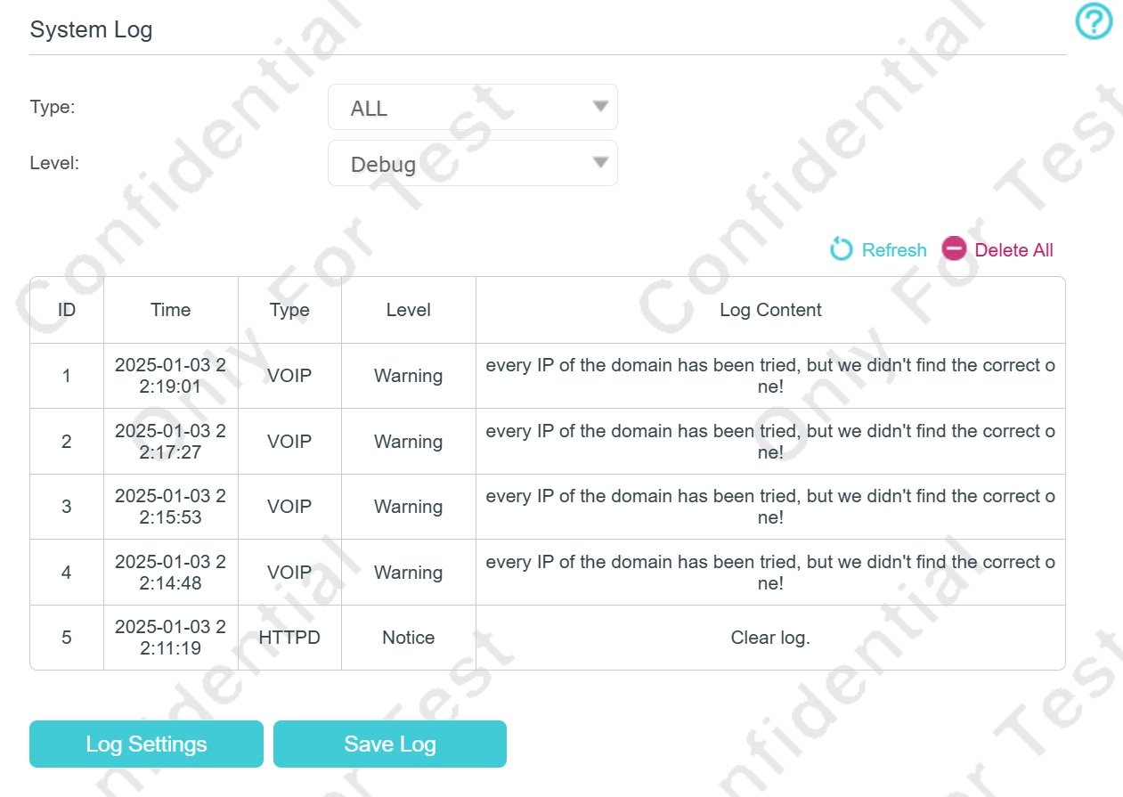

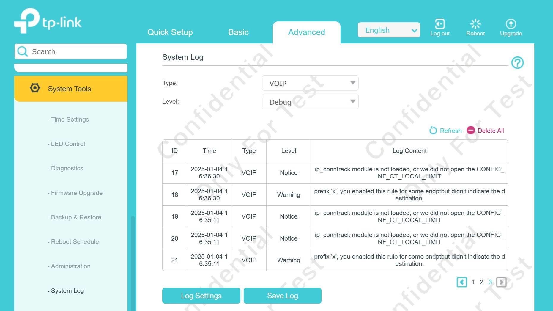

Questo il mio log appena ripulito.

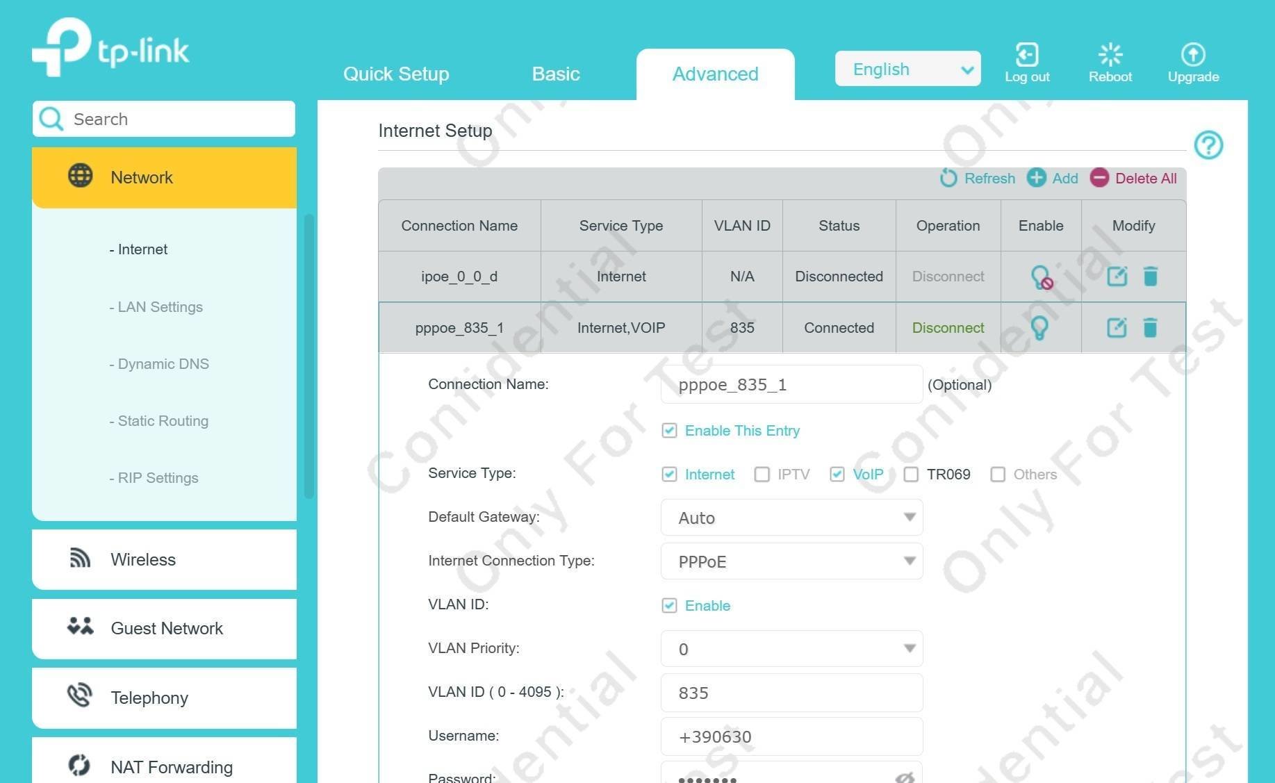

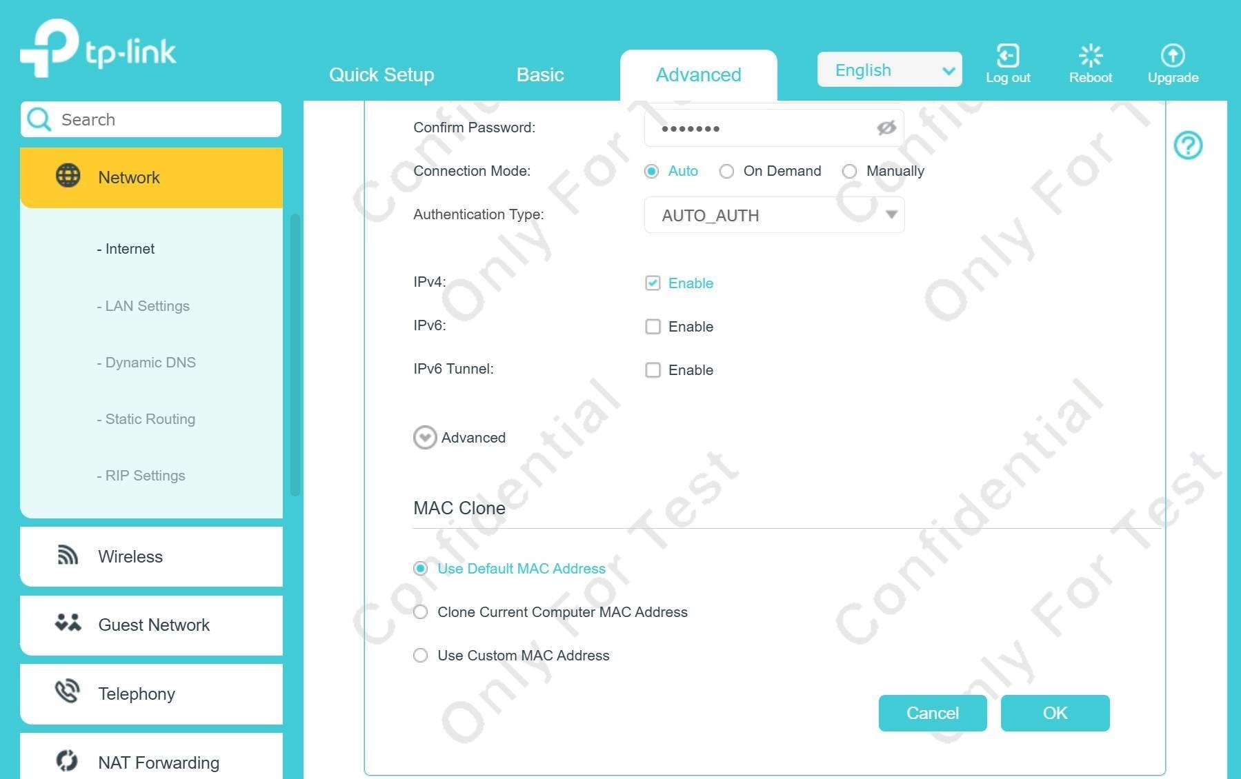

Nella sezione Internet ho flaggato anche VoIP, altrimenti non aggancia la linea proprio....
La connessione VoIP stacca ed attacca.
Ovviamente, impossibile il downgrade del firmware....... ma che razza di guaio!!!!!
Qualche idea?

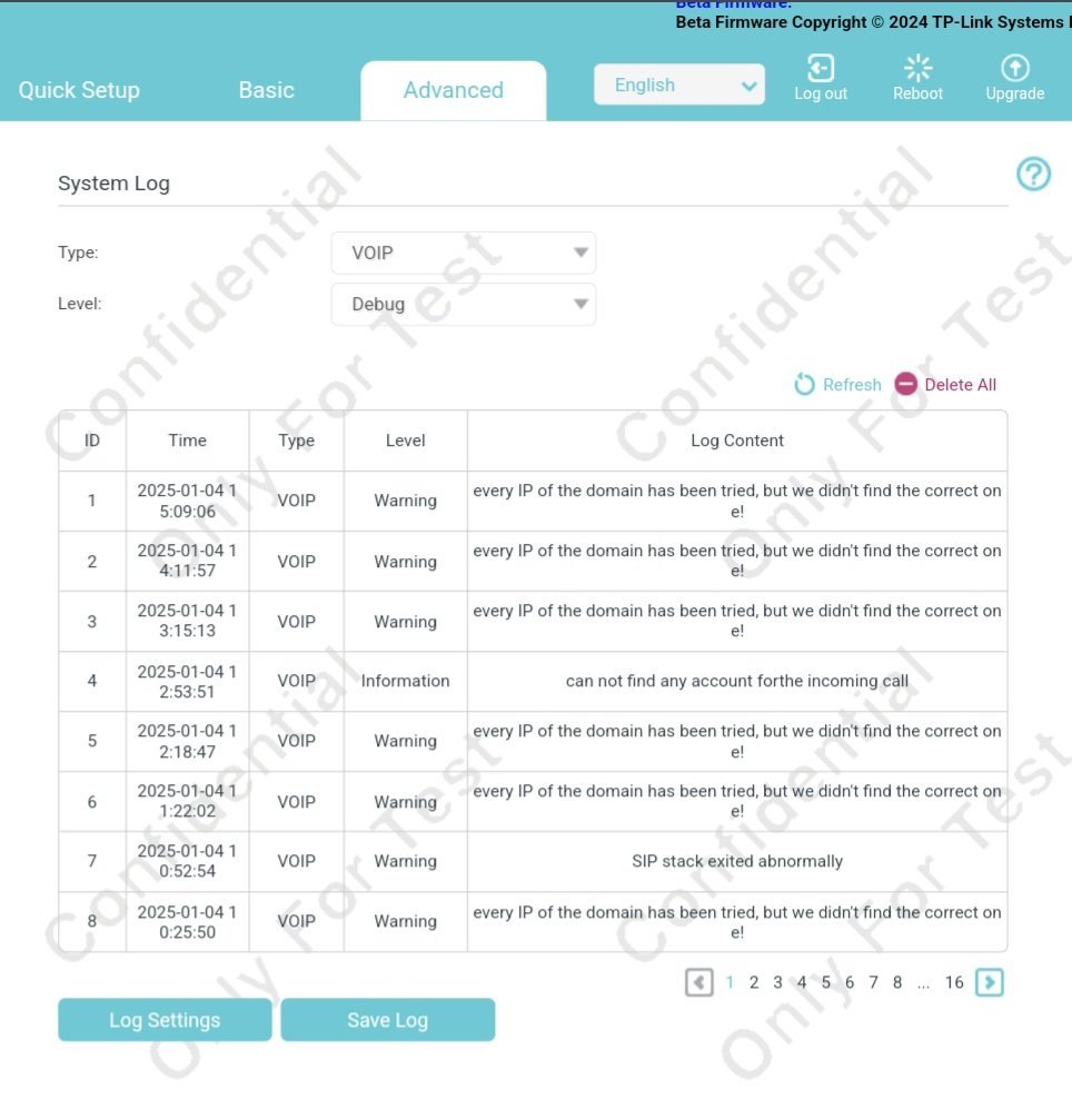

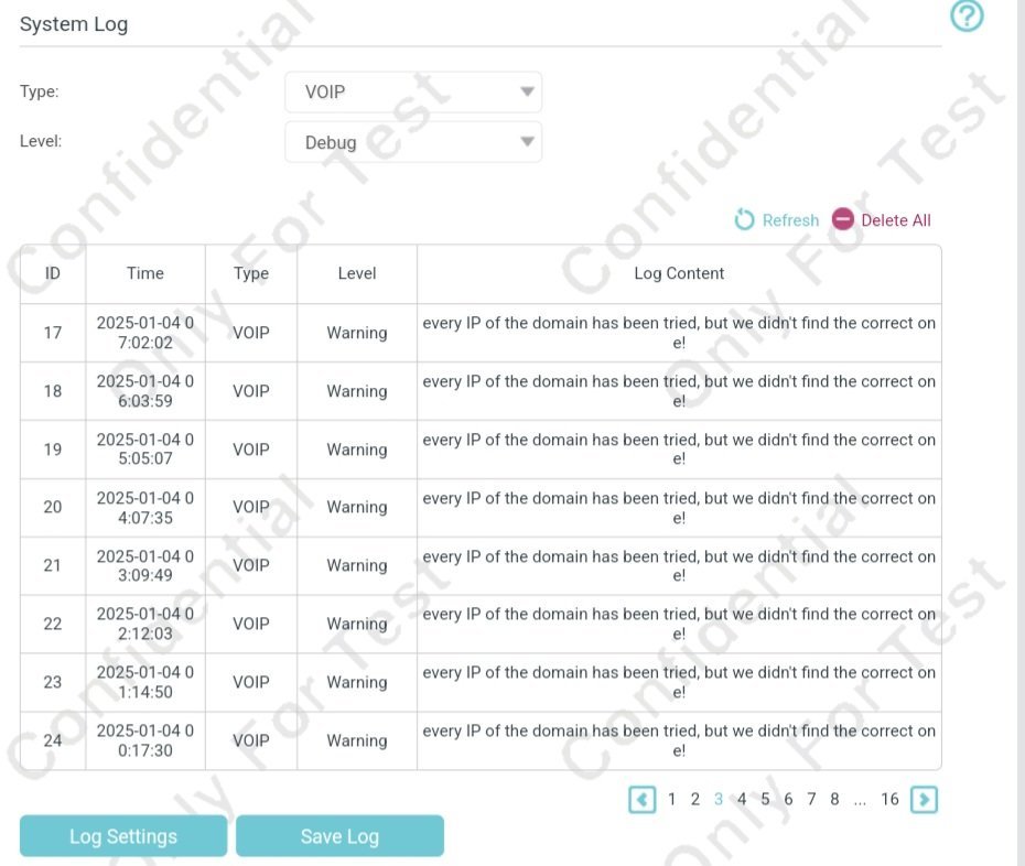

Alba76 io non ho flaggato Voip, il led sul modem resta sempre fisso, ma non riesco ad effettuare le chiamate, in ricezione invece 2 su 3 parte il messaggio della Tim nonostante il telefono collegato al router squilla. Ho contattato Tim e vediamo cosa dicono loro. Questi sono i miei log, magari qualcuno riesce a capirne di più.
mat1102 Stessa identica situazione e stesso identico log!!!

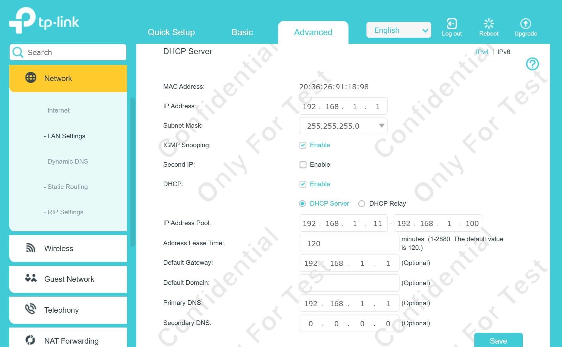

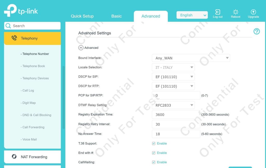

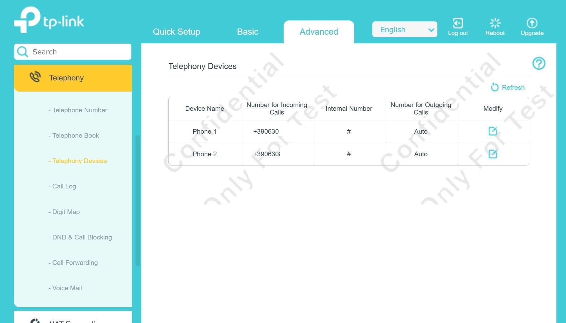

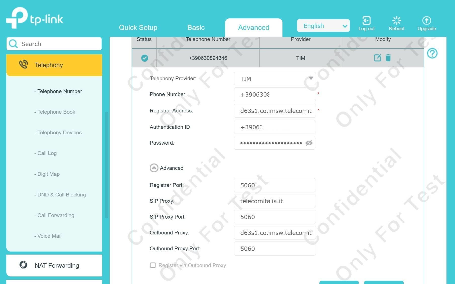

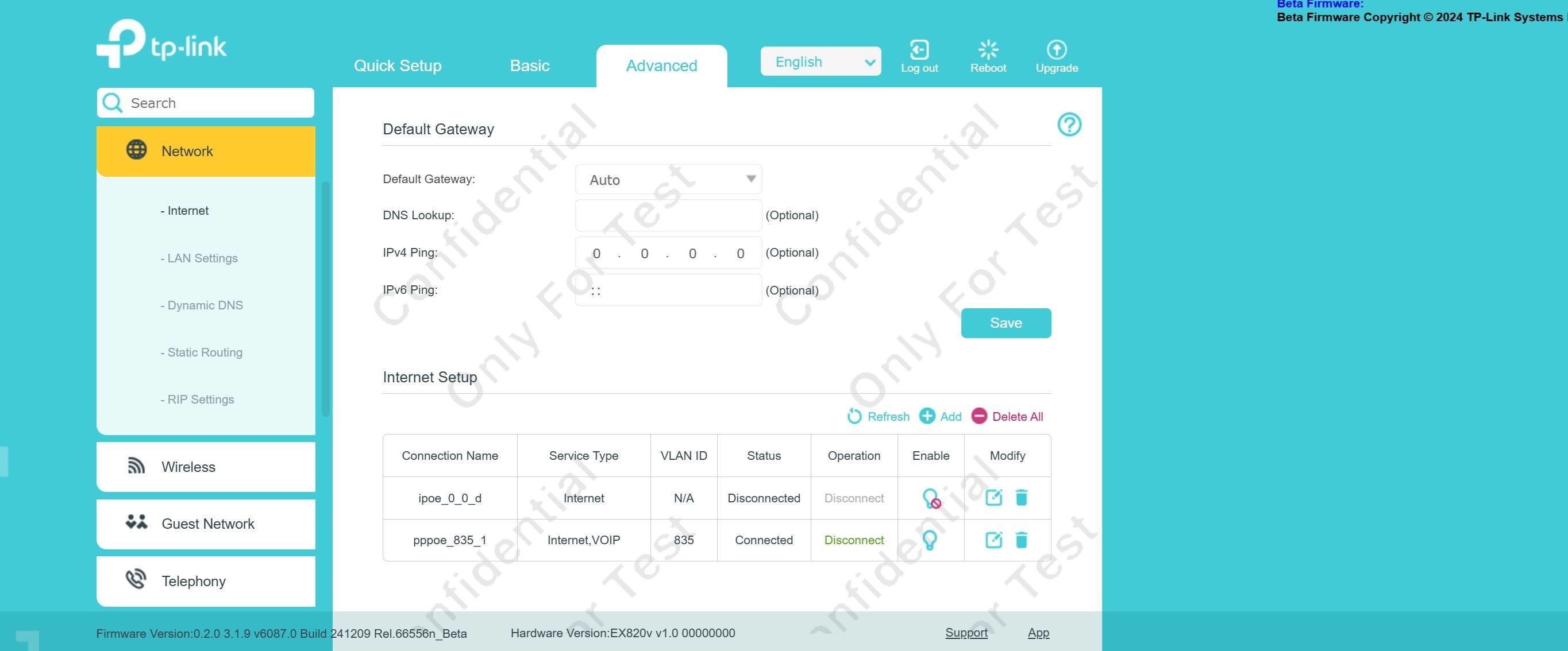

Postate tutte le schermate delle configurazioni. Con tutti i dettagli. Vi ho più volte scritto che questo router funziona con ip risolto dell' outbound.
AFibra80
Grazie per l'aiuto, mi spiace non avere "capito" prima il tuo suggerimento; o probabilmente non so dove mettere le mani.....

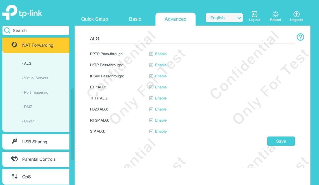

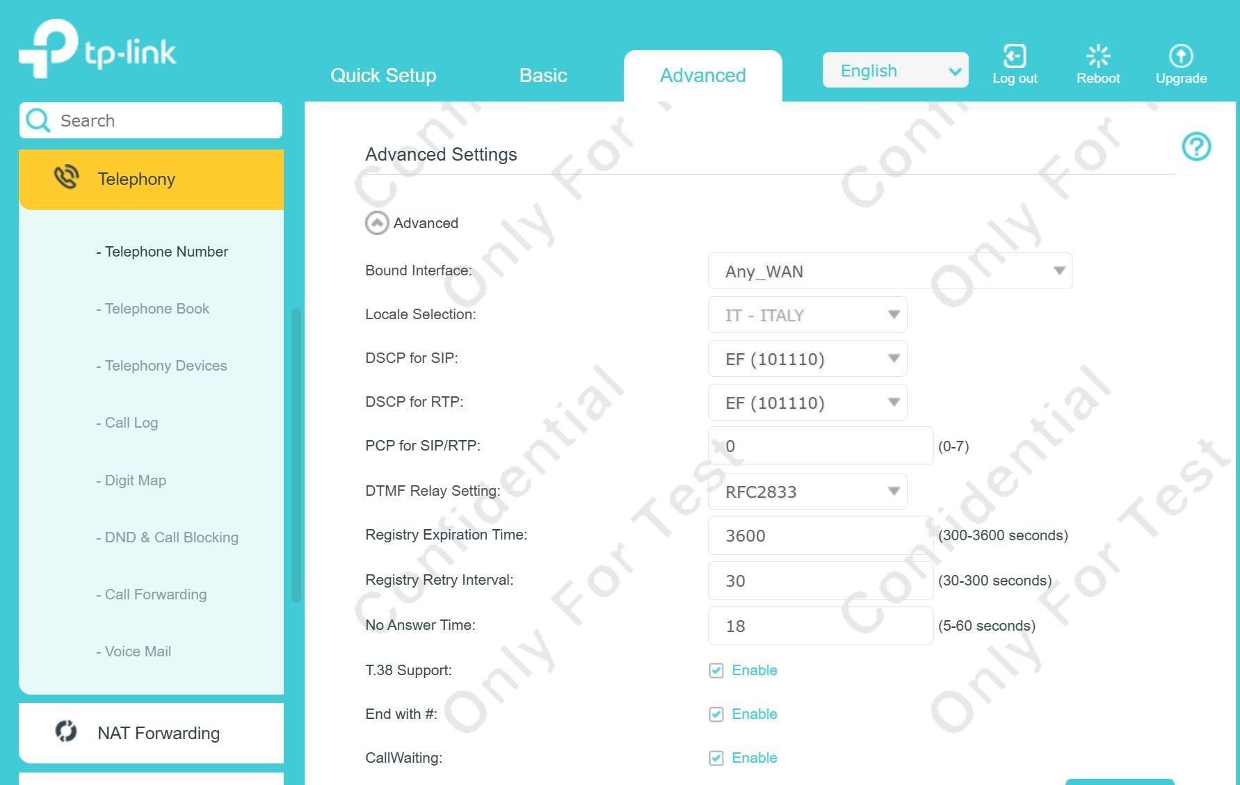

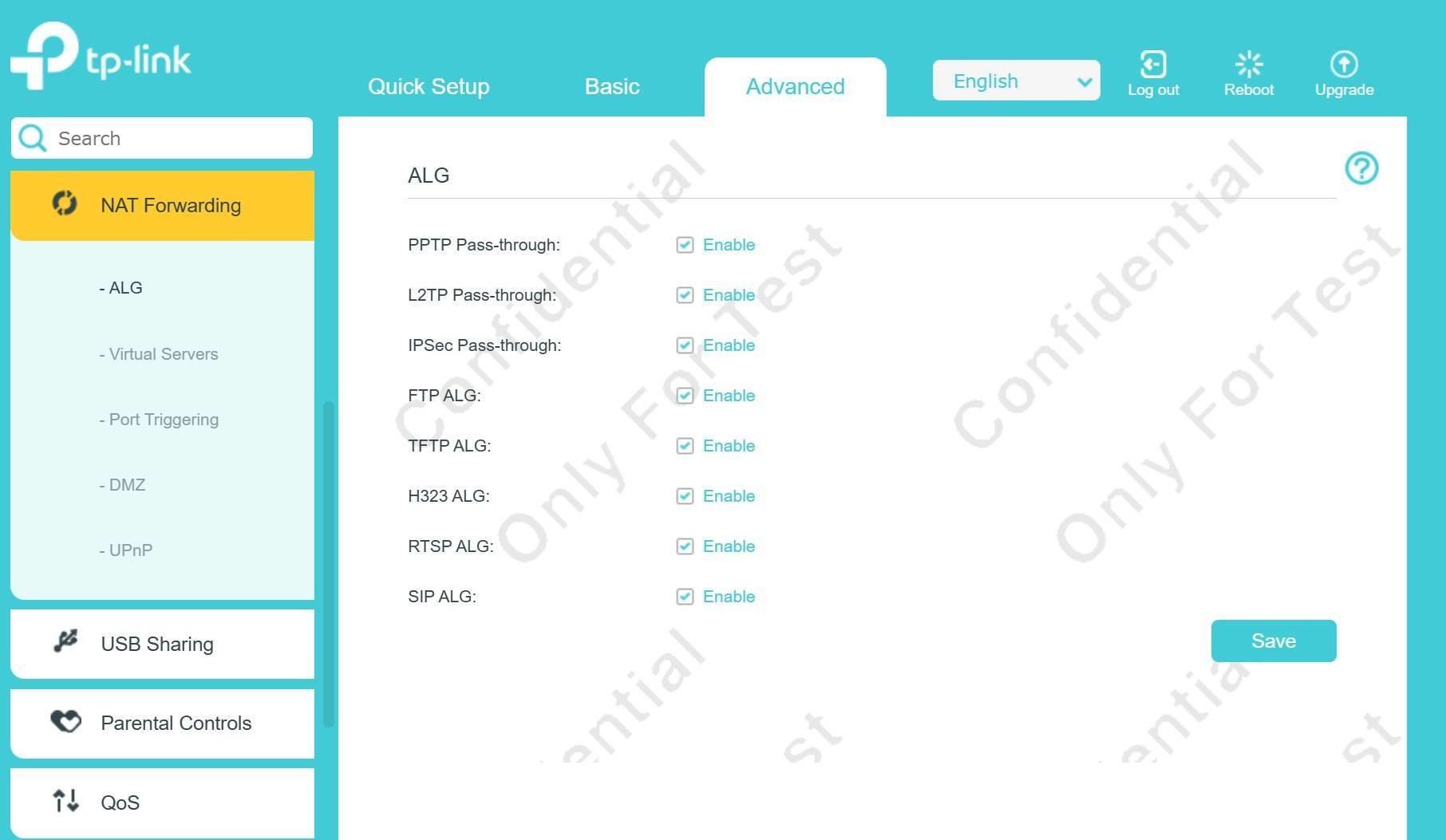

Ti posto varie schermate, se ti serve altro dimmi che le faccio al volo.
Per quanto riguarda altre impostazioni (a parte gli indirizzi riservati per il DHCP), non ho modificato nulla rispetto alla config di default.
Ho cancellato una parte del mio numero di telefono per la pubblicazione, ovviamente sul router è intero.
Grazie di cuore @AFibra80
