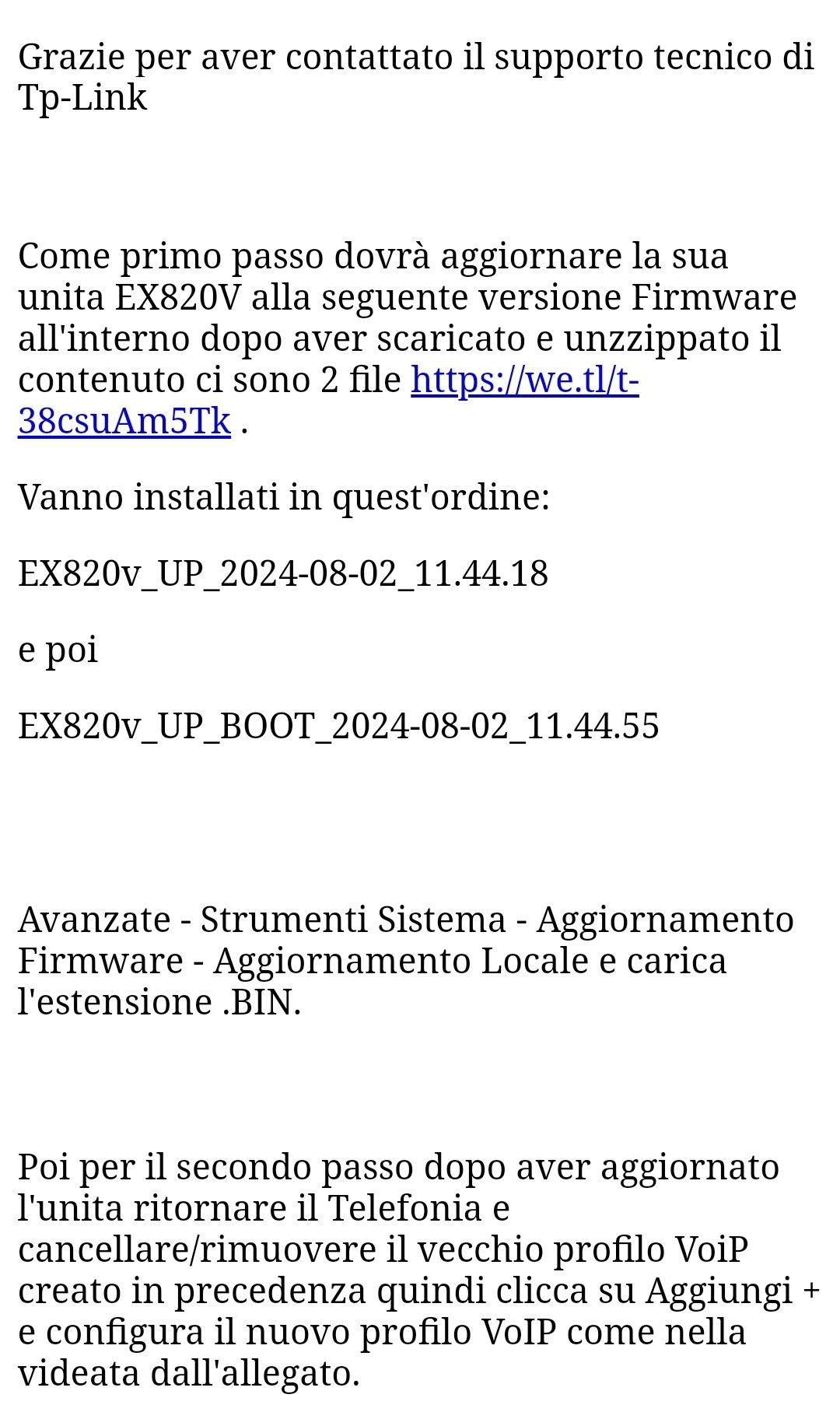

Pho3nix sai che non ricordo...
da come ho capito, con gli aggiornamenti del firmware non c'è più bisogno di un ONT particolare e li riconosce
Il voip Tim NON funziona con ultima versione firmware di agosto.
NON è possibile fare downgrade di firmware.
NON ho capito se stanno lavorando ad una beta come hanno fatto ad aprile, io sto martellando TP LINK da 11 giorni per questo.😡
Gli operatori telefonici del supporto tecnico che rispondono al numero +0236533210 sono stranieri (Cristina, Florin e Gabriel). Sono gentili ma hanno una preparazione di base. Interlocuiscono con secondo livello.
Le versioni firmware non sono disponibili in repository ma solo su richiesta agli operatori.
QUINDI PIÙ SIAMO A CONTATTARLI E CHIEDERE LA BETA NUOVA PER IL VOIP TIM PRIMA SARÀ DISPONIBILE. 💪💪💪
AL momento usate SOLO quella che ci ha procurato @PeterTorto di aprile
EX820v_UP_beta_2024-03-04_14.58.53.bin👏🏻👏🏻👏🏻
    AFibra80 appena inviata una nuova mail al supporto tp, alla prima mail mi aveva risposto così:
    Confermo che e compatibile con la FTTH di Tim piu la compatibilità sulla funzione VoIP Tim.
      antoniom La beta di aprile ma l'aggiornamento no 😡
      Bisogna insistere scrivendo che con l'aggiornamento CHE LORO HANNO FORNITO di agosto il VOIP TIM NON FUNZIONA.

        AFibra80 ecco la risposta del supporto

          SONO IN CONTATTO CON TP-LINK, CONFERMATO PER CLIENTI TIM DI NON INSTALLARE IL FIRMWARE DI AGOSTO. NON CONOSCONO I TEMPI PER LA BETA A PARTIRE DA QUESTA VERSIONE.
            AFibra80 ma allora perchè il supporto dice che per far funzionare il voip tim bisogna aggiornare con il fw di agosto!!! Assurdo!!
            Ciao, grazie @AFibra80 per le delucidazioni. Ho provato anche io a mandare una richiesta di supporto via mail e mi hanno inviato il link al firmware con versione EX820v(EU1)_v1.0_0.1.0_3.1.8 Build 230325
            Non ho provato ad installarla, ma dal nome e' del 2023/03/25, precedente addirittura a quella che avevo prima della beta (230406) quindi dubito fortemente che funzioni il voip TIM, oltre a non essere recente.

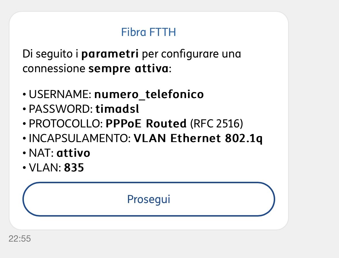

              Posso aggiornare il modem con questo firmware e collegare direttamente la ONT alla porta WAN del EX820V, giusto?
              I parametri li devo chiedere al 187?
                Inox1810
                Si si a loro. Va usata la porta Wan del ex820v. Non puoi collegarlo senza ont. Solo con questo firmware puoi usare il Voip Tim. Saluti
                Inox1810 puoi fare la richiesta direttamente dall'app my tim tramite l'assistente virtuale Angie chiedendo "parametri voip" ti arrivano direttamente via mail
                  antoniom
                  Ah ottimo! Grazie del suggerimento!
                  Quindi aggiorno il router al firmware mod per Tim, lo collego alla porta Wan e dovrei già poter navigare, corretto?
                  E poi procedo alla config del voip.
                  Grazie mille a tutti, siete gentilissimi e disponibili 🙂
                    Inox1810 devi configurare l'accesso ad internet e la parte relativa al voip
