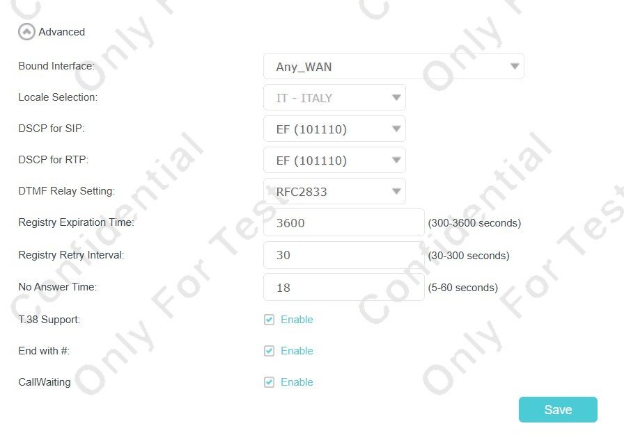

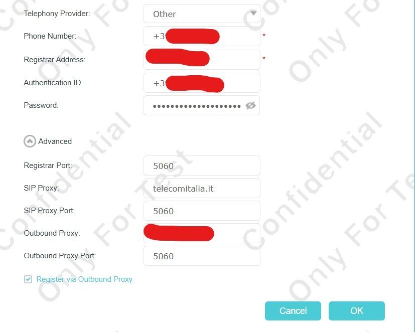

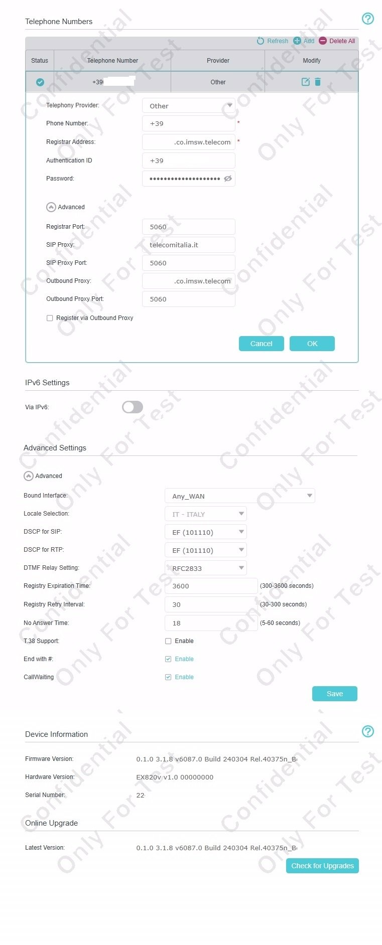

      AFibra80 Scusate per il ritardo, vi posto la mia configurazione
        5 giorni dopo
        Scusate la mia assenza, problemi di salute...
        Vi posto le mie immagini di setting del router per quanto riguarda la fonia VoIP.
        Avevo letto che era utile disattivare il band steering, ma forse non mi sto trovando molto bene con le due bande "completamente" separate. Il mio repeater mesh si aggancia solo alla 2.4Ghz...Se inserisco lo steering si aggancia solo alla 5Ghz. Misteri?
