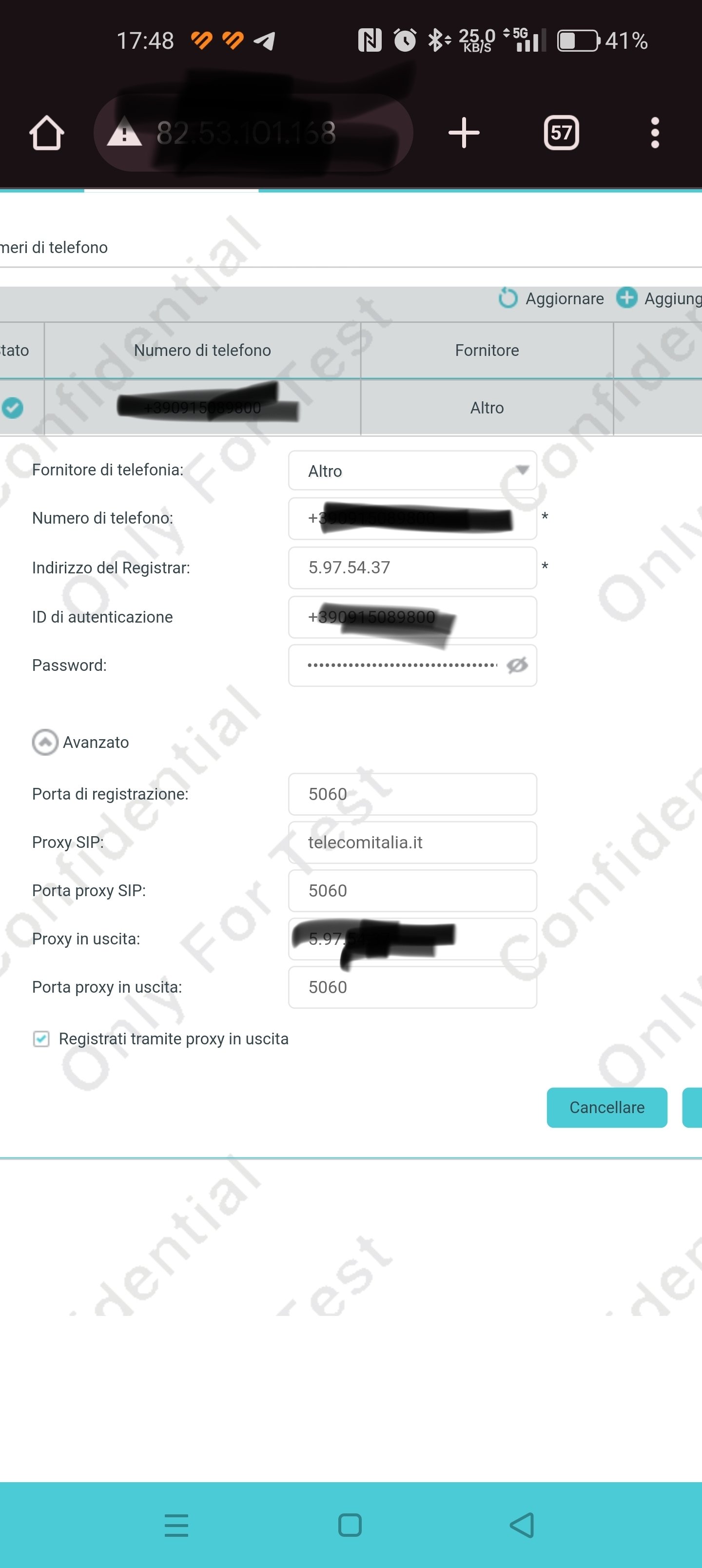

PeterTorto faland1266 Ciao,ma qual'è il problema? Purtroppo in questi giorni ho pochissimo tempo,ma il firmware funziona,mettendo i giusti parametri,Voip Tim,e va fatta anche "Registrati tramite proxy in uscita. " Allego un immagine
Inox1810 AFibra80 Tutto corretto per come dici. Non riesco a risolvere l’outbound proxy alfanumerico in solo numerico tramite CMD.
Inox1810 Aggiungo che, interpellato il 187, il tecnico mi ha confermato che l’outbound proxy va inserito in formato numerico ma che non ha modo di visualizzarlo, a meno che io non richieda l’assistenza tecnica del costo di 29€.
AFibra80 Inox1810 è corretto, allora puoi chiedere aiuto nella community Tim, in genere risponde un dipendente Tim (Ivano Tassone) che in modo ufficiale e quindi senza workaround, utilizzando i tuoi dati sensibili e in modo professionale può darti una mano a risolverlo. Oppure dare l'outbound proxy a qualche utente in privato nel forum e farti risolvere l'ip.
Inox1810 Non so se ci sia qualcuno di buon cuore disposto a risolvermi l’indirizzo…io comunque ho chiesto anche nella Community TIM e attendo risposta. Mi sono messo con CMD ma inserendo la query non ottengo i due indirizzi con “peso” differente. Sicuramente sbaglio qualcosa. Grazie dei suggerimenti

antoniom Inox1810 si si funzione perfettamente...ho provato sia con l'outbound proxy completo che risolto...
antoniom AFibra80 si ho Tim, comunque ho ricontrollato, il voip mi funziona anche con l'outbound proxy non risolto
