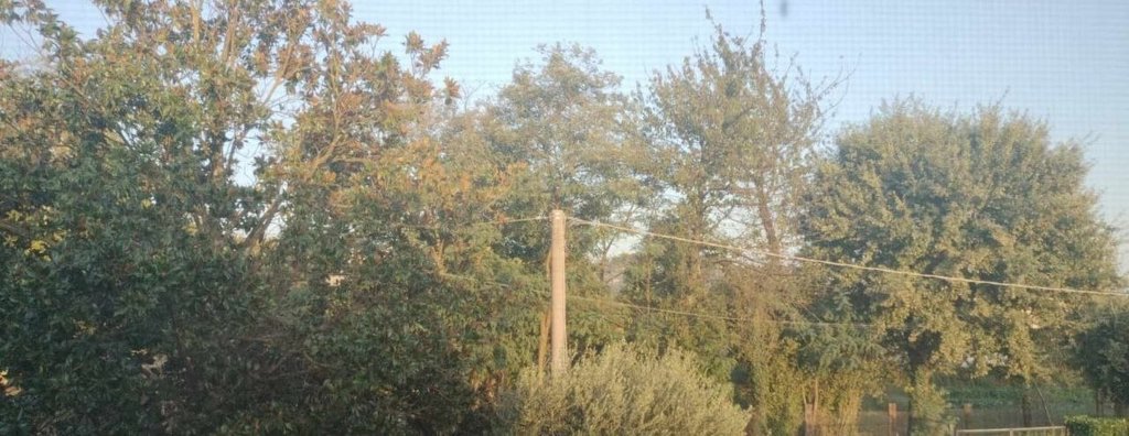

sto passando ad Eolo , poiche la BTS di Wind a cui si collega l'antenna Outdoor e rotta e non manda segnale in Download.
il tecnico che e venuto per sistemare il problema della Wind , mi ha chiesto di passare ad Eolo se l'antenna non viene riparata, oggi e venuto nella speranza di montare il tutto ma c'è stato un intoppo, purtroppo serve un palo più lungio e vari accessori da mettere sul tetto , il segnale c'è ed anche ottimo nonostante difronte alla BTS ci sono delle piante, ma puntandolo in un certo punto tra 2 piante si riesce a prendere un ottimo segnale., vi mostro le situazione
il mio comune e coperto dalla loro 300 Mbs sono distante 1 Km dalla loro BTS, vorrei capire in caso di questa situazione quanto posso perdere in velocità di navigazione?
perche alcune persone che usano Eolo stanno circondati da alberi e riescono a beccare 100Mbs, vorrei delle delecidazioni in piu.
perche il tecnico vorrebbe mettere un palo che superi l'altezza delle piante , ma ho paura che col tempo le piante crescono e mi facciano interferenza.

    IOS se nella zona di fresnel ci sono degli ostacoli l'attivazione va in KO.
    I vicini che sono riusciti ad attivarla evidentemente hanno o l'albero più basso del tetto o comunque visibilità libera dal POV dell'antenna. Eventualmente l'antennista ti dirà se non può o meno attivare la linea.
    Eventualmente se gli alberi son tuoi puoi prendere in considerazione l'idea di abbattere quelli che sono in mezzo (ovviamente ripiantandone uno da un'altra parte)

      Giann l'antennista e salito sul tetto, ha trovato il punto perfetto per agganciare la BTS che e in mezzo a 2 alberi, ovviamente il palo deve superare l'albero , quindi tornerà il 18 con un palo piu lungo , anche perche facendo il test con l'aggeggio per misurare il segnale ge gli dava ottimo segnale, quindi presumo che si possa attivare,
      quelli che sono riusciti ad attivarla avevano alberi simili a quelli della foto.

        Sbagliato.... Non avresti proprio più la linea... Appena le foglie ti tolgono visibilità passi da 100 a 0 😅
        Naturalmente a meno di non abitare in mezzo al Bamboo (che può superare i 2 metri/notte) la velocità di crescita ti lascierà un piccolo periodo a velocità sempre più bassa.

          IOS non avresti proprio linea probabilmente se arrivano a crescere e ostruire la visibilità.
          Vorrà dire che andranno potati ogni tanto, o magari quando sarà un problema avrai la FTTH 🤞
          Ci sta anche l'opzione del palo più alto, l'unica cosa occhio a fissarlo bene in modo che non si muova col vento, se no durante venti forti o temporali rischi di perdere temporaneamente il segnale. Eventualmente bisogna fare attenzione anche ai fulmini (ma non sono esperto di questo quindi sarebbe utile sentire qualcun altro).
          Il palo ovviamente non è nell'installazione standard quindi dovrai pagarlo a parte, a noi in azienda per mettere un palo da 2m installato e tutto ci avevano fatto un preventivo da 140€.
          Valuta una potatura

            LSan83 sono alberi di spinacacia e non so fino a che metri crescono , il tecnico Eolo a garantito che mettendo l'antenna come dice lui riesco a beccare la BTS senza problemi, il problema poi e la crescita delle piante.
            Giann e michii le piante fuori non sono mie ma del vicino, dovremmo chiedere di spuntarle un po' , io ho sola la magnolia in giardino che potrei spuntare che però non sembra creare intralcio..

              LSan83 Sbagliato.... Non avresti proprio più la linea... Appena le foglie ti tolgono visibilità passi da 100 a 0 😅

              Una volta mi capitò di gestire un guasto Eolo 30, antenna KO apparentemente. Vabbè mi preparo, è facile...
              Salgo sul tetto e vedo il problema, lampante. Una sfilza di alberi caducifoglie che ostruisce la visuale, ma cos? E chi l'ha attivata questa? Ah, a dicembre... siamo ad aprile... qualcuno non ricordava bene gli alberi dall'asilo direi.

                    x_term in quei casi serve il tecnico con il motosega nel pandino
                    IOS se la Parabola di Eolo trova ostacoli non funziona o non funziona bene!!!!
                    IOS grazie. Perdonami ma se un tecnico certificato Eolo ti attiva in una situazione cosi, è meglio prendere provvedimenti 😉

                      kaia il tecnico riviene il 18 assieme ad un aiutante e valuteranno come fare, mi aveva pure chiesto di parlare al proprietario delle piante se può spuntarle almeno quelle che ostacolano e potrebbero ostacolare la BTS ( e 1 pianta sola ) , perché dalle scale di casa mia vedo la BTS Eolo che e posta su una collina quindi non saprei come si veda dal tetto ( non ci vado sul tetto perché soffro di vertigini), ma il tecnico , ha garantito che con il palo più lungo di 3 Metri non avrei problemi perché sarà più alto della pianta e becca la BTS senza problemi , sempre se quelle dannate piante non crescono in fretta o almeno non crescono più, se non dovesse riuscire allora passerò a Linkem di cui non dovrei avere problemi con le piante e la loro BTS e ben visibile dal tetto ed anche da terra riesco a vedere la loro BTS.

                          il primo tecnico che e venuto mi aveva proposto Linkem perche la loro BTS si vede perfettamente , ma il secondo tecnico inviato da Wind che e pure certificatore Eolo mi aveva sconsigliato Linkem e mi ha proposto Eolo che secondo lui facendo le modifche che dice lui prendo appieno la BTS ma dovro avvisare il vicino e far spuntare l'albero , perche se cresce ancora potrei avere problemi anche in caso di alberi con foglie folte che pero in alto non sono poi tanto folte.
