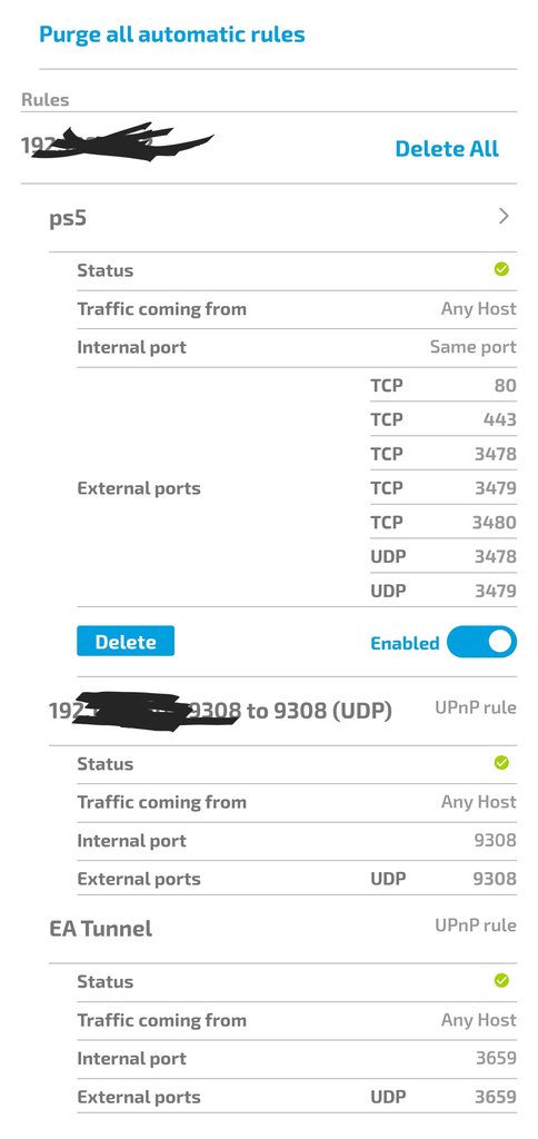

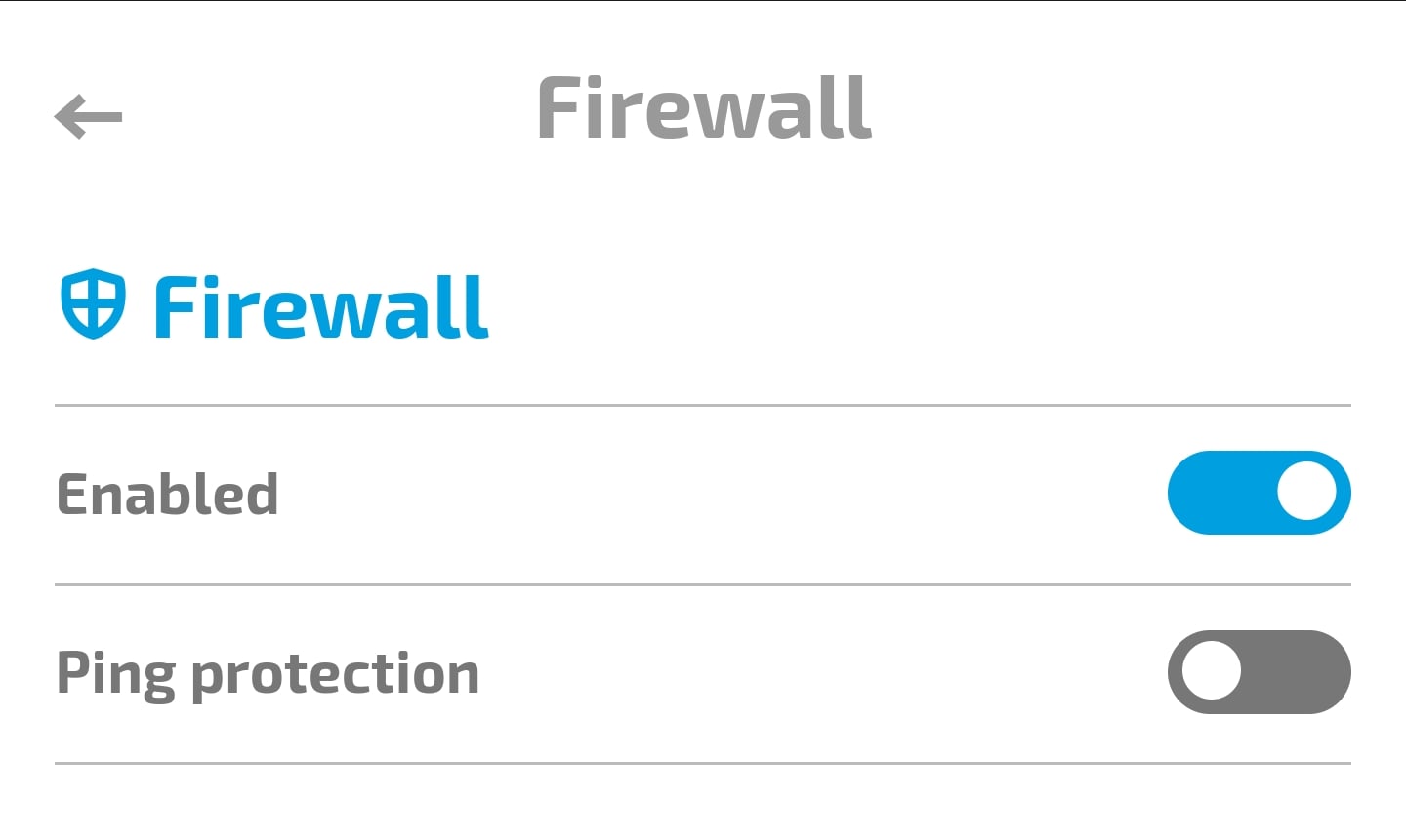

      Può essere firewall che causa problemi della connessione?
      Se provo ad aprire le porte per ps5 e lasciare in automatico upnp e anche a spegnere firewall può funzionare forse...

        No, spegnere il firewall è in genere una cattiva idea - è il sistema che protegge il tuoi network dall'esterno. E se UPnP apre le porte probabilmente te le fa passare anche attraverso il firewall. Comunque una prova la puoi anche fare - per vedere se cambia qualcosa - IMHO non ti cambierà nulla, perché non stai laggando sul router.
        Nota tra l'altro che UPnP ti ha aperto delle porte diverse da quelle che avevi mappato tu a mano. Per fare delle regole manuali fatte bene bisogna sapere quali sono esattamente le porte da aprire, e non devono essere dinamiche.
        Benché UPnP abbia degli svantaggi se la rete è compromessa - perché come un gioco si apre le porte se le puoi aprire anche un malware, d'altro canto fa sì che un gioco apra esattamente le porte che gli servono e le può chiudere quando esce, mentre porte aperte a caso "perché lo dice Internet" senza sapere esattamente quello che si sta facendo sono un rischio anche loro. Se si ha UPnP attivo è buona pratica dare un'occhiata a quali regole sono attive di tanto in tanto.

          [cancellato] Ho aperto esattamente le porte di psn, la situazione non è cambiata.
          Non riesco a capire perché ho questa problema con 10 ping solo su fifa.
