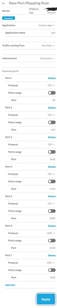

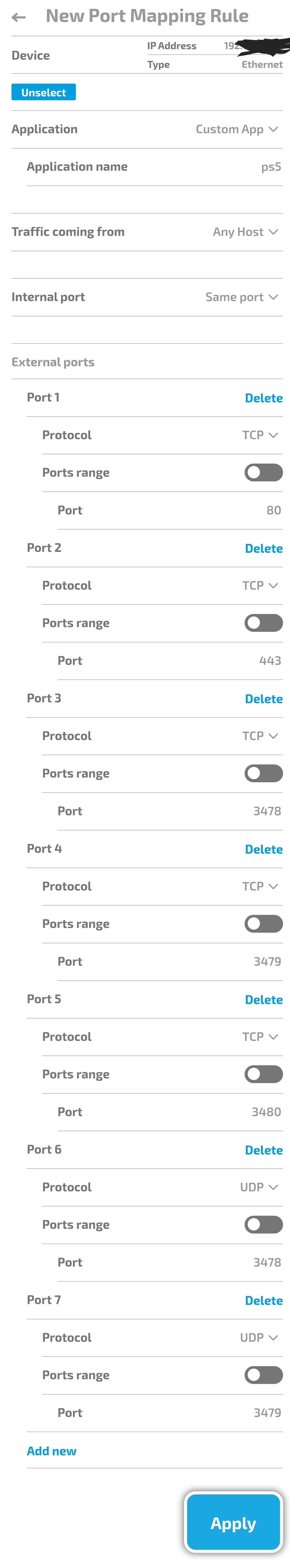

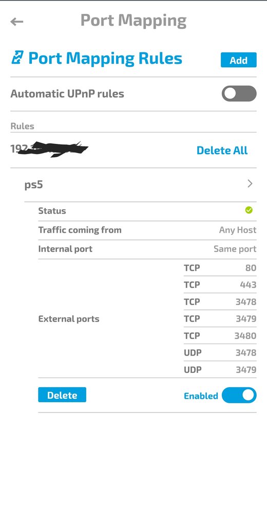

Salve, qualcuno mi può spiegare come mettere nat 1 su ps5? Ho aperto le porte su router di eolo per ps5 ma nat è rimasto lo stesso, cioè nat 2. Per ip statico non so come funziona, lo attivato e eolo me lha mandato su email ip statico, lo dove inserire da qualche parte?
Ho messo ip di ps5 su ip riservati(ho letto su internet che serve per ip statico)
UpNp automatico dissativato.

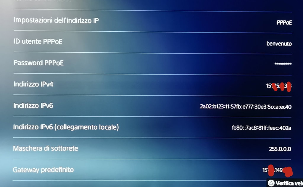

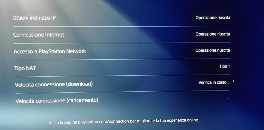

    Desh continuo ad essere convinto che l'unico modo per ottenere nat1 su PlayStation è con metodo pppoe, quindi impostandolo nelle opzioni rete della PS5 e inserendo, nel caso li avessi, nome utente e password della connessione Eolo nelle impostazioni della PS5 (ad es. per WINDTRE FTTC "benvenuto" e "ospite").
    Ovviamente, a meno che Eolo non supporti multisessioni IP, con il modem messo in bridge (questo è necessario per far prendere direttamente alla PlayStation l'indirizzo IP pubblico e quindi ottenere nat1) potrai utilizzare la connessione solo con la PlayStation (o qualsiasi altro dispositivo impostato per navigare in pppoe, ma soltanto uno alla volta).
    C'è chi già mi ha smentito su questo argomento ed è riuscito ad ottenere lo stesso nat1 impostando la PlayStation per prendere l'IP automaticamente sul modem messo in bridge, ma io non ho fatto le prove perché non mi andava di scollegare il router e perché convinto che non sia possibile ottenere nat1 se non tramite connessione pppoe. Fai la prova tu magari, o aspettiamo che intervenga di nuovo qualcuno, magari con screenshot, a far vedere questo benedetto nat1 ottenuto con IP automatico.

      Hai IP pubblico? Sei sicuro che quelle siano le porte corrette? E comunque se NAT1 significa avere direttamente IP pubblico sulla PS non riuscirai ad ottenerlo con Eolo. Userei UPnP per essere sicuro che ogni gioco apra e chiuda le sue porte, e non cercherei altre soluzioni solo perché "1 è meglio di 2".

              Non so se Eolo ha le caratteristiche di una fibra e/o la possibilità di connessioni pppoe e ripeto, secondo me, nat1 si ottiene soltanto così, altrimenti vai bene anche in nat2. Attiva l'upnp e non scervellarti con l'apertura delle porte, al limite fai prima a mettere la console (impostandogli un IP fisso) in DMZ dalle impostazioni del router.

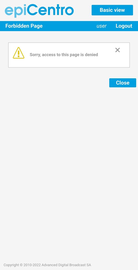

                    Stefan1578 DMZ non lo trovo, è non posso neanche ad accedere alle configurazione...

                          Ma lascio porte aperte per la play?
                            Desh Devo fare upnp automatico dici?
                            Prova. Così sei sicuro che apre esattamente le porte che gli servono.
                            Desh Ma lascio porte aperte per la play?
                            No, sei usi UPnP togli i mapping statici. Non so cosa esponga la PS sulla 80 e 443 - ma sono le porte di HTTP/HTTPS, non le lascerei aperte a tutti, ad esempio.
