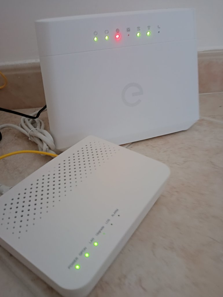

Salve ho ricevuto il modem di Enel fibra, si è recato il tecnico giorno 4 ott, ha attivato il tutto. Mi ha installato due modem, uno Enel e uno che serve per l allineamento. Dopo aver fatto il tutto, ho notato che non avevo la connessione. Ho chiamato Enel che mi ha attivato la linea giorno 5, ma ancora ad oggi giorno 7 ott, non ho internet. Non ho ricevuto l' email di Enel e pur avendo mandato segnalazioni e chiamato i call center non ho avuto notizie. Qualcuno di voi ha già avuto questo problema? Dovrebbe essere un problema di allineamento.
L'ONT é allineato, é il router che non arriva su Internet.
Se l'assistenza ti ha già detto che il problema é Fastweb (il fornitore che materialmente trasferisce i dati per conto di Enel Energia), non ti rimane che aspettare.
    MentalBreach io non sto capendo perché l ont è di Tim e il problema dovrebbe essere Fastweb. Mi hanno detto di scollegare dalla presa x 30 Min l ont, di collegarlo e poi aspettare 10 Min per collegare il modem e dovrebbe installarsi un aggiornamento. Secondo voi funziona??

      Francescobartolo io non sto capendo perché l ont è di Tim e il problema dovrebbe essere Fastweb
      È un po' più complesso di così: nel tuo caso l'OLT in centrale è di TIM, ma è Fastweb a trasportare il traffico dalla centrale fino al punto di raccolta di Enel. Dato che il link fisico tra ONT e OLT pare ok, la problematica è presumibilmente di Fastweb.

        nxdrd mi hanno detto di scollegare l ont per 30 Min e di collegare il modem dopo 10. In modo tale da aggiornarsi il tutto. Funzionerà? Per me no.
        • hento ha risposto a questo messaggio
          Francescobartolo ti hanno dato la classica soluzione per utonto (non che tu lo sia eh, è che per loro queste problematiche si "risolvono" così).
          come ti ha spiegato molto bene @nxdrd il problema che hai è un po' più complesso, e richiede un intervento "dietro le quinte". nel tuo caso il problema è rappresentato dal fornitore (fastweb), che in queste situazioni non è molto solerte.

              Francescobartolo super giù, da quanto tempo sta aspettando?
              Da martedì, giorno in cui è passato il tecnico ad installare una nuova linea Aruba, che come Enel, si appoggia su Fastweb: è quindi ovvio che fastweb latiti da molto più tempo.
