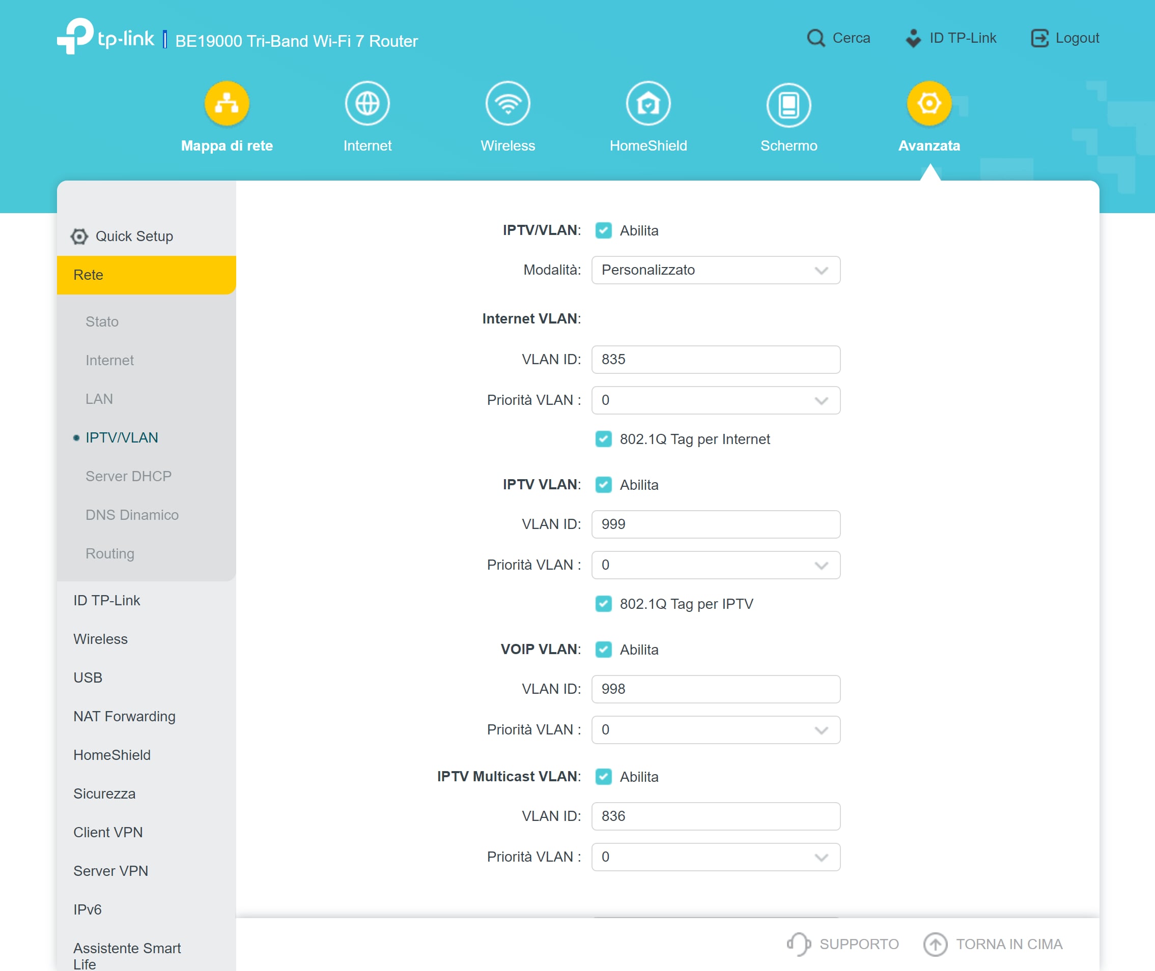

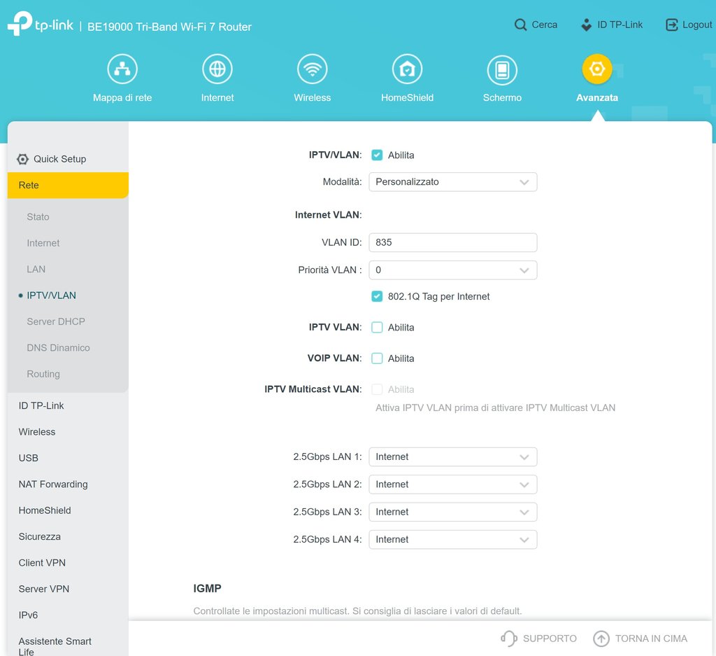

Finalmente mi è arrivato il router, se qualcuno ha delle indicazioni per regolarlo al meglio , i consigli sono sempre ben accetti e se qualcuno vuole fare dei test sono a completa disposizione...Sono uscito pazzo qualche oretta perchè il collegamento PPOe in automatico non avveniva e sulla configurazione smartphone non trovavo i parametri da personalizzare, poi sono entrato sull'interfaccia web ed ho visto che il valore VLAN era impostato a 0....appena gli ho inserito il valore 835 si è connesso immediatamente.

Lì si parla di VLAN IPTV/VoIP per quegli ISP che forniscono quei servizi su VLAN separata. Poi ci vanno i dispositivi opportuni a valle. QUando attivi e imposti quelle VLAN poi puoi associarci una porta LAN.

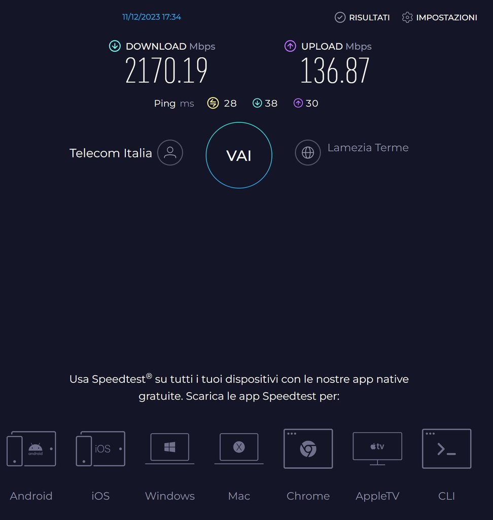

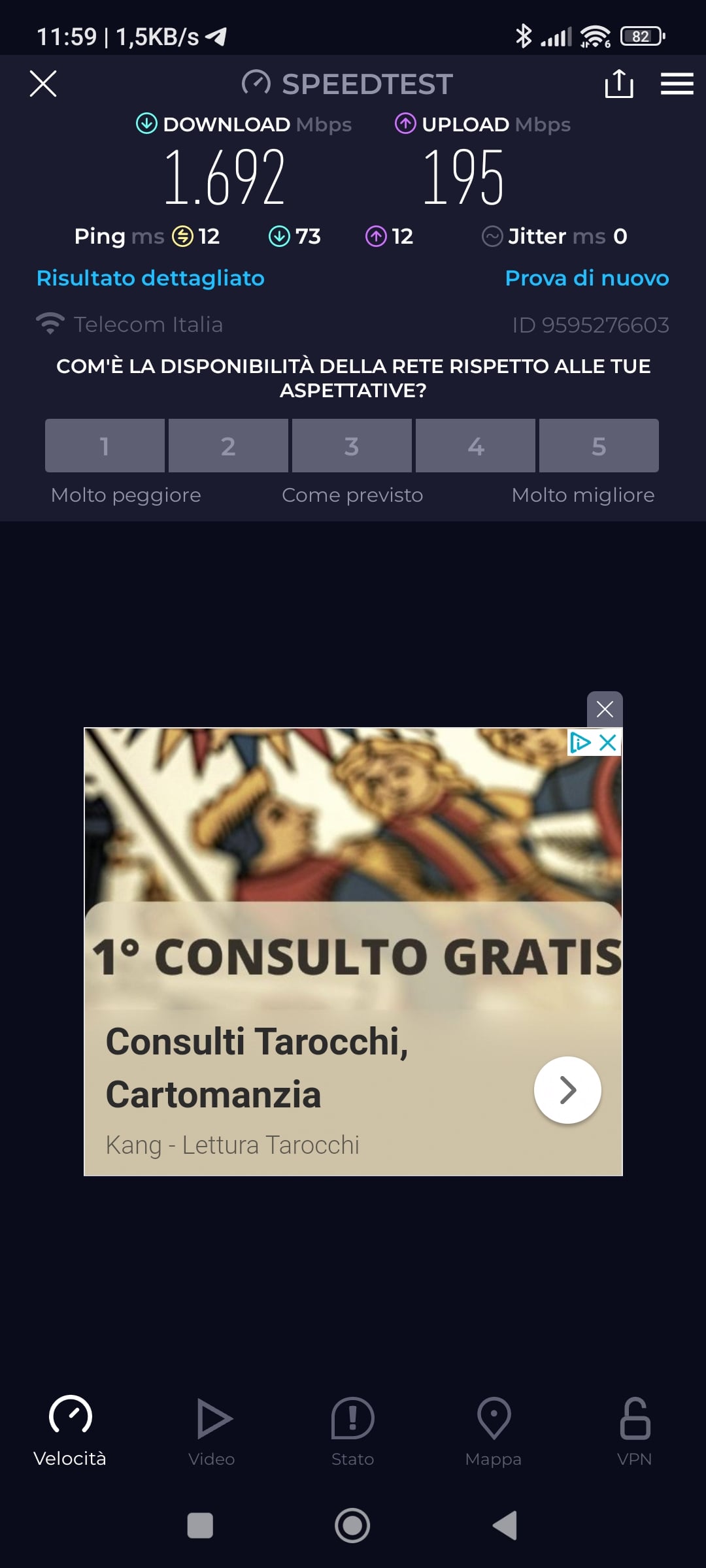

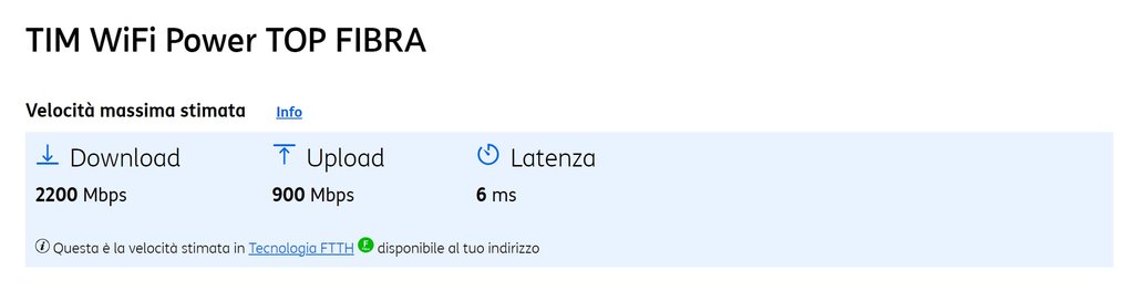

Eri Ciao fin adesso mi sono trovato davvero bene. Copertura WIFI considerando che non c'è l'ho a centro abitazione al primo piano, mi copre benissimo anche il piano terra di tutta la casa, ovviamente sto attendendo che escano i repeater WIFI 7 in commercio come RE800BE TP-Link https://www.tp-link.com/it/press/news/20401/ per poter avere il massimo della velocità anche ad una certa distanza. Anche io attualmente ho la connessione 2,5/1 Gb (Che poi da me è dichiarata per via della distanza una velocità di 2200 Mbps) nella speranza che in un futuro prossimo attivino la 10Gb
Ovviamente cambia la velocità in base al server che man mano ti colleghi...
flaspad Ottimo risultato in download.
