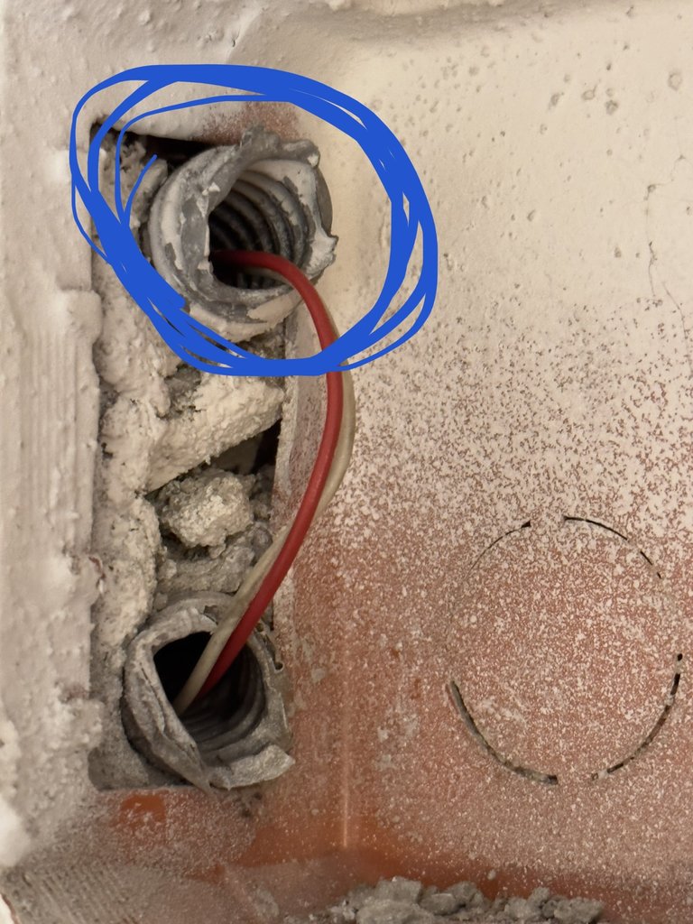

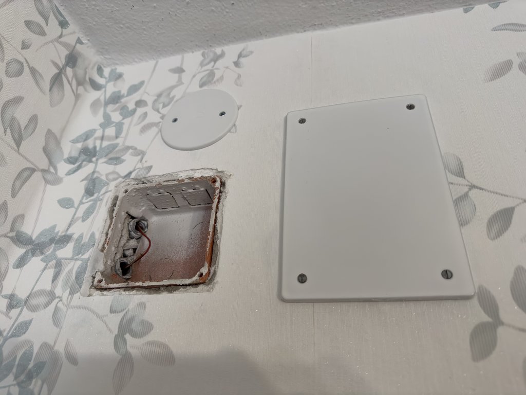

Infatti prima di tutto devo vedere se nelle scatoline in alto nell’ingresso/sala ci passa effettivamente il doppino telefonico. Poi nel caso faccio un foro dalla scatolina verso la cucina.
Tanto il foro basta che sia piccolo, i cavi in fibra sono sottili.
Aggiornamento:
In questa scatola ci passa nemmeno a farlo apposta il doppino telefonico. Quindi potrei semplicemente fare un buco lì dentro e spuntare in cucina giusto 10 centimetri sopra i pensili.
Dire perfetto.

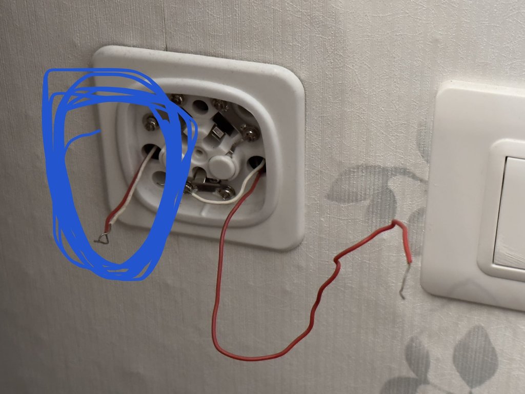

Ho anche provato a tirare delicatamente il doppino dalla scatola in alto ed effettivamente va alla presa telefonica a lato della porta d’ingresso (l’altro doppino dentro la presa va a un altra presa telefonica in camera).
Sicuramente al 100% nella scatola in alto il doppino viene da una delle 3 scatole esterne sul piano di cui ho postato la foto ieri.
In più il corrugato è totalmente sgombro salvo il doppindi rame.
Quindi mi basta bucare il muro verso la cucina e il gioco è fatto, niente bisogno di elettricista.
