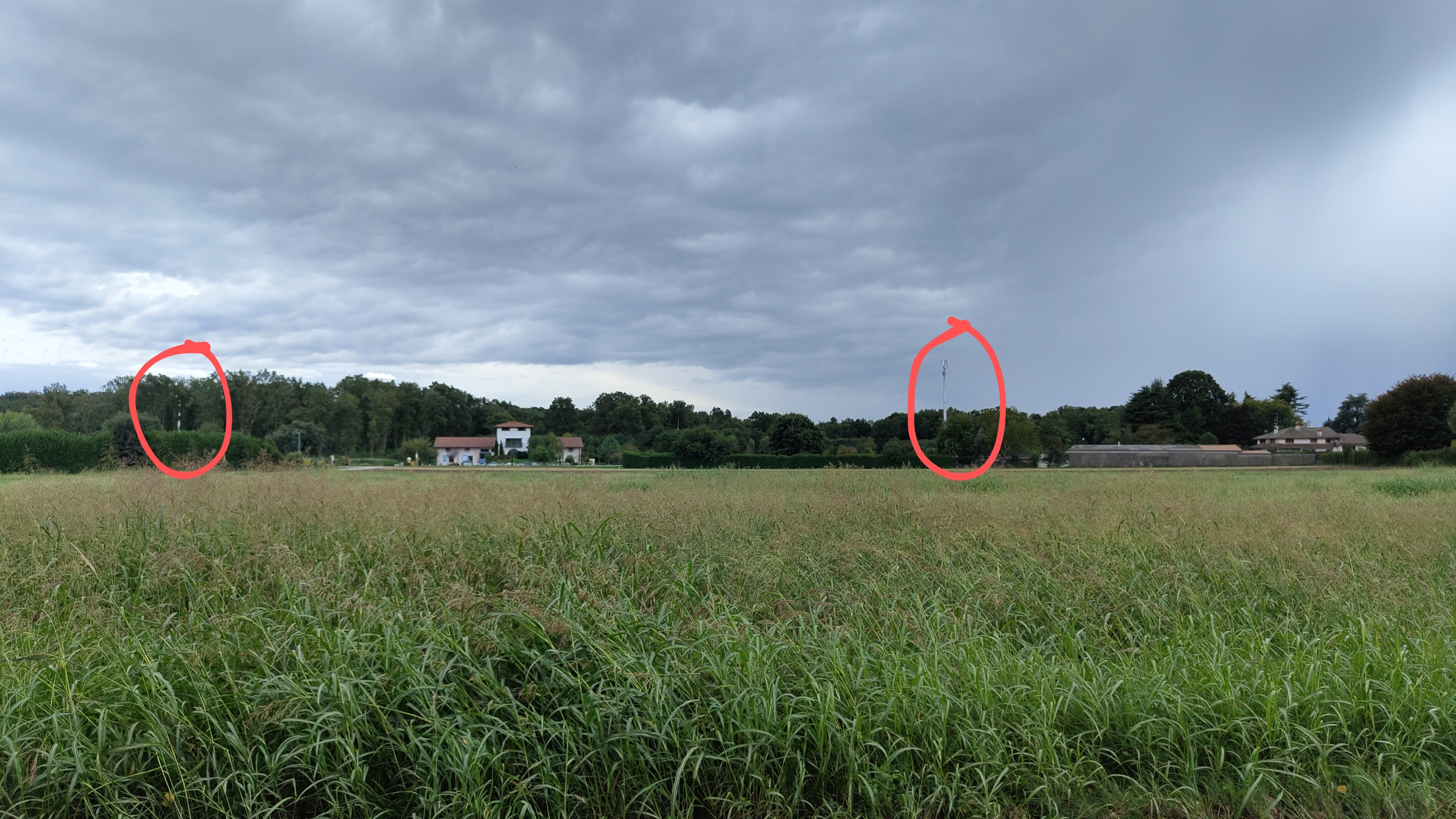

beanmaster Io sto per acquistare una nuova casa, e la fttc arriva solamente a 30/10. Per fortuna ci sono due bts propio davanti a casa mia (una piu piccola e a visibilita perfetta e a circa 200 metri e l altra piu grande e a 400 metri pero ci sono un paio d alberi infronte). Quale sarebbe la soluzione migliore? Sull cell con Fastweb mi arrivano 60-80 davanti alla casa.

beanmaster Giann Non sono sicuro di avere visibilita, le bts di eolo sono le stesse che quelle per il 4g/5g? leoventu non conosco nessuno con una sim vodafone, ma se le velocita all antenna indoor sono pari a il cell allora non credo che arriver piu di 100
Camel90 beanmaster le bts di eolo sono le stesse che quelle per il 4g/5g? No, ma non è detto che ci possa essere anche Eolo su quella BTS. Se fai una foto si può capire. Comunque verifica la copertura beanmaster ma se le velocita all antenna indoor sono pari a il cell allora non credo che arriver piu di 100 Intanto che Cell hai usato? Poi hai testato su Fastweb da quanto ho capito, che si "appoggia" a rete W3. Poi, n78 o DSS? Valori radio?
beanmaster Camel90 Sul sito eolo mi dice che posso navigare a 300. Ho usate un Nothing Phone 1, purtroppo non sono sicuro delle bande che ho usato nemmeno le valori radio, cuale app posso usare per vederle? Questa e una foto un po brutta delle due bts che posso vedere da casa mia, quella dietro li arberi ha visibilita diretta dal tetto quindi non credo che li arberi saranno un grande problema.
Camel90 beanmaster Sul sito eolo mi dice che posso navigare a 300. Procedi con quella senza nemmeno pensare ad altre soluzioni.

beanmaster Camel90 Va bene, un altro giorno andro propio vicino all antenna piu grande (4g+ 5CA su lteitaly) per vedere se trovo un antenna eolo. Credo che quella piu piccola non e ancora attiva perche non compare su lte italy nemmeno su google maps.

Camel90 beanmaster Su LTE Italy non c'è la copertura Eolo. Se proprio ti vuoi togliere lo sfizio fai le foto (da vicino, che si vedano bene i apparati) alle 2 BTS. Non è comunque detto che Eolo sia installato li spora.. Technetium bè si può essere conveniente. Io intendevo vai di Eolo come Tecnologia
beanmaster Camel90 si, faro quello. io non ho visto nessune altre bts quindi credo che trovero le antenne eolo li.
