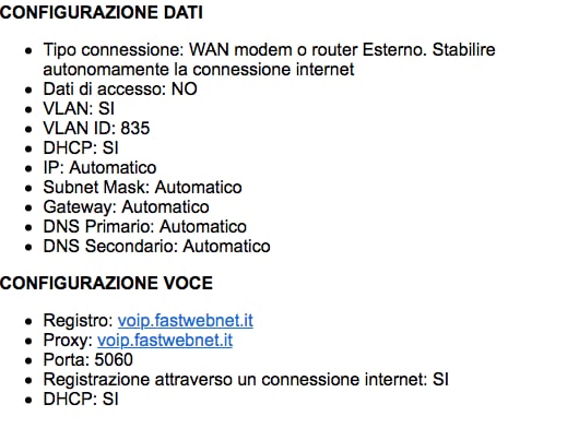

premesso da fastweb ho ricevuto tutte le configurazioni i nulla osta all'utilizzo del modem libero e la mail con i dati da inserire sia per la connessione web che per il voip.

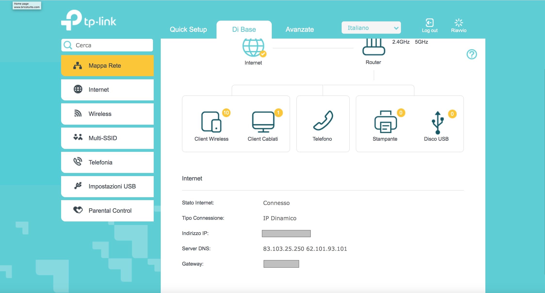

    ecco un po di screenshot impostazioni rete
    le impostazioni del telefono sono queste invece
    impostazioni date da fastweb via mail

      Okkio che hai lasciato il numero di telefono visibile nella lista. Un tentativo con il Fastgate lo farei comunque, per vedere se il problema VoIP è il router o la linea.
      Ad una prima occhiata non vedo problemi nelle configurazioni, ad essere pignoli DSCP per SIP potrebbe essere CS3, specialmente se DTMF relay è impostato ad un valore diverso da SIP INFO (cioè i toni DTMF viaggiano nello stream RTP e non via SIP). Ma questo non ha a che fare con quanto di accade, che sembra un problema di perdita di pacchetti, ma con una FTTH non dovrebbe accadere. Per una panoramica sul VoIP e le sue impostazioni vedi: https://fibra.click/voip/

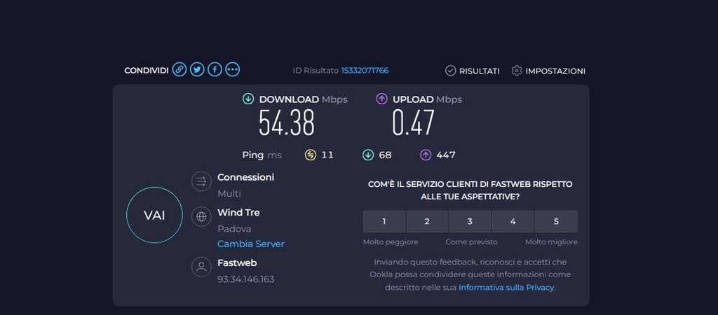

              intsanto ho fatto uno speed test sul sito ookla, è evidente un ulpoad ridicolo, inficia anche sul voip suppongo, soluzioni? ( fatto da imac collegato direttamente via lan al modem)
              installata app ookla
              con risultati piu precisi per connessioni fibra
                jimbidorian evidente un ulpoad ridicolo
                il VoIP funzionava anche con linea ADSL con upload da 300k in upload...
                Ti devi mettere l'anima in pace, con il tp link il problema del VoIP non lo risolverai mai.... è un problema del router che è difettoso...
                Strano quell'upload. Prova a disabilitare il QoS.
