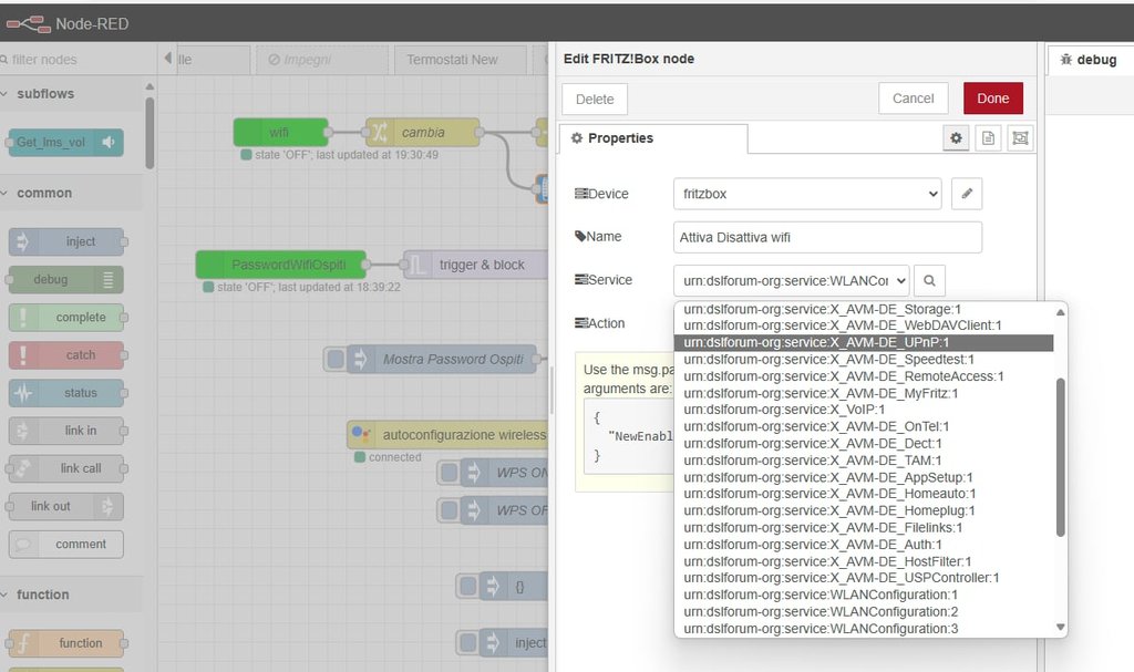

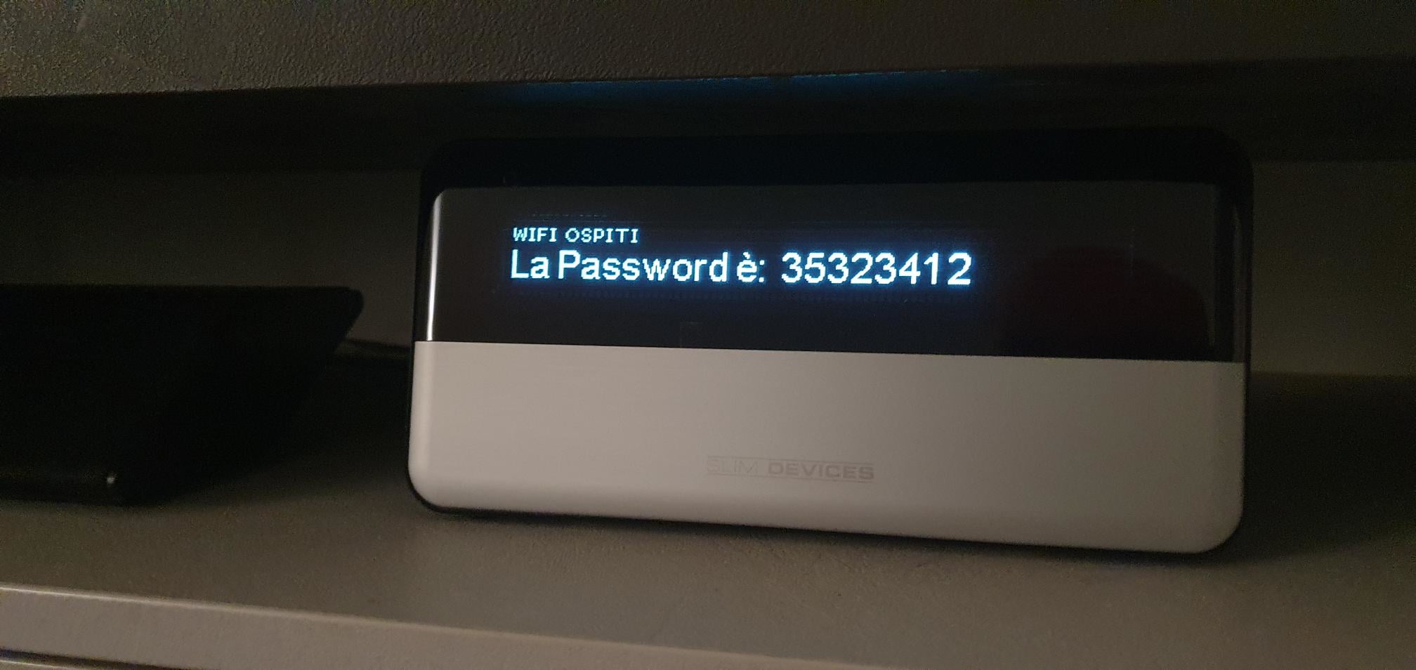

stich86 il fritzbox mette a disposizione le API con le quali io ad esempio leggo e scrivo nel modem, ad esempio attivo la rete wifi ospiti con googlehome cambiando la password ad ogni attivazione e mostrandola su display esterno, interrogo la segreteria telefonica e un sacco di altre cose che ho integrato con la domotica di casa. Per gli automatismi ho usato il software nodered che ha il modulo fritzbox con una lunga serie di comandi implementati. Non esiste nulla di simile credimi. Sarei interessato anche io a comprare la versione con modulo ftth (volendo passare da xdsl a fibra) e vorrei sapere quale modulo usare.

        c'è anche node-red per gli unifi https://flows.nodered.org/node/node-red-contrib-unifi e per molti altri router e AP non è una eslcusiva fritz, alla fine è quasi sempre basato su SNMP a meno di accrocchi fatti per i fritz o altri controller.

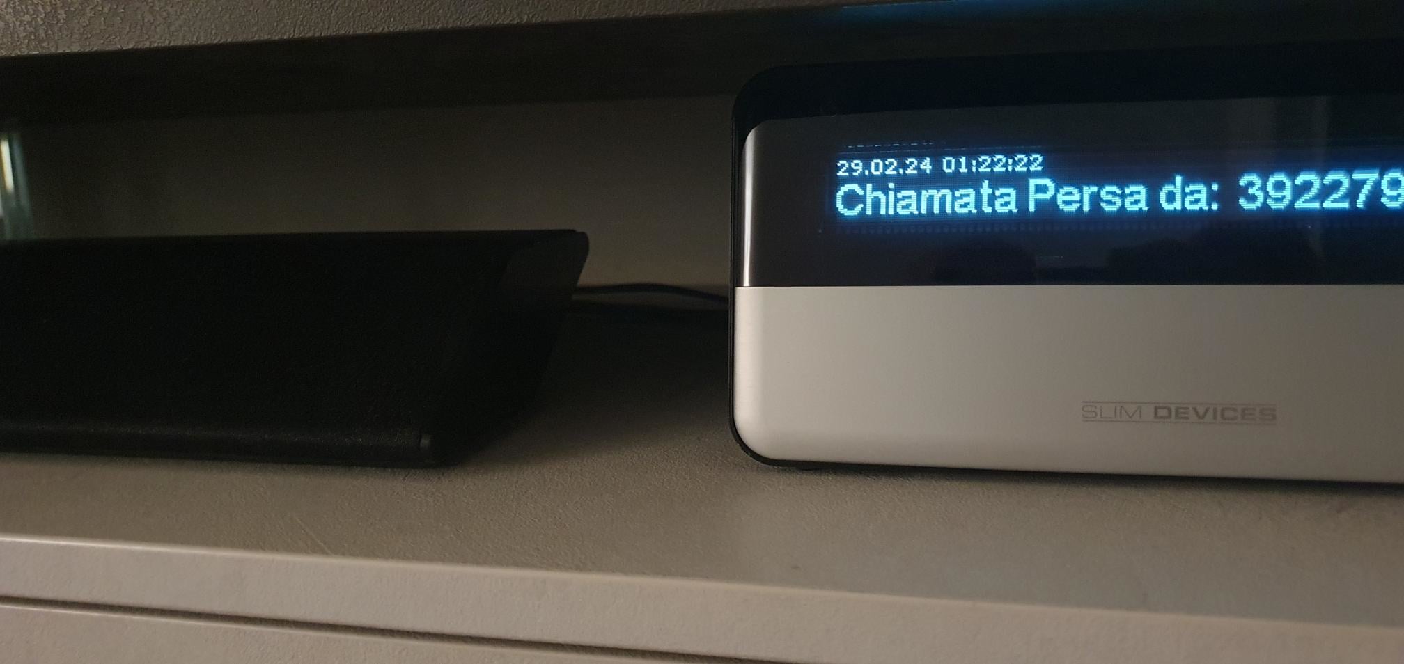

            Dovrei ottenere lo scopo di mandare sul mio lettore multimediale informazioni di questo tipo:
            ops, devo sistemare la data del container docker..
              RobertoFritz Dovrei ottenere lo scopo di mandare sul mio lettore multimediale informazioni di questo tipo:
              Per la password del WiFi ospiti non è più comodo un QR code?
              Per la chiamata persa beh li il problema è che pochi device ci hanno il voip integrato

                  simonebortolin non è più comodo un QR code
                  Magari 🙂 la matrice a punti del display non ha risoluzione necessaria e dovrei scrivere codice per creare il qrcode, a volte le soluzioni più belle richiedono di non avere vita sociale che già sacrifico abbastanza per fare cose più semplici. Bella idea comunque
