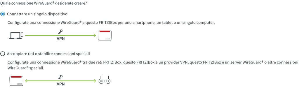

Marco25 Installi WireGuard sul modem con IP pubblico ad esempio il Fritz, quindi connetti lo Xiaomi 4A come "client" wireguard del Fritz
Allora sul fritz ho creato una connessione Wireguard singola,
spero sia corretto.

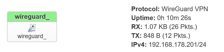

Con il file di configurazione ho creato una nuova interfaccia Wireguard su OpenWRT, inserendo nell'etichetta General setting: chiave pubblica, chiave privata e address. Nell'etichetta Peer ho aggiunto un nuovo peer con i dati del file config, e in firewall ho messo "lan".
Questo lo stato dell'interfaccia
mentre sul fritz la connessione wireguard è attiva, quindi verosimilmente fin qui non dovrei aver fatto casini. E ora? 😅
