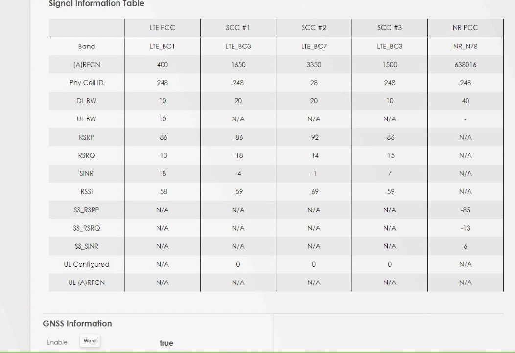

argie handymenny Sto puntando il 362083, non posso vedere il 362423, c'è un rialzo di una collina che blocca la vista
handymenny argie Ma io l'ho preso da qui: argie Il CellID è 93036309 questo è 362423/363423, devi dividerlo per 256 e ottieni l'enodeb
handymenny Camel90 si, però se c'è una collina in mezzo mi chiedo come agganci 4G e 5G da quel sito 😂
Camel90 argie che sta puntando è un discorso, quello che realmente aggancia è un altro,. guardando anche l'ultimo screenshot che hai mandato... Piuttosto riesci a fare quello che chiedevo qui Camel90 ?

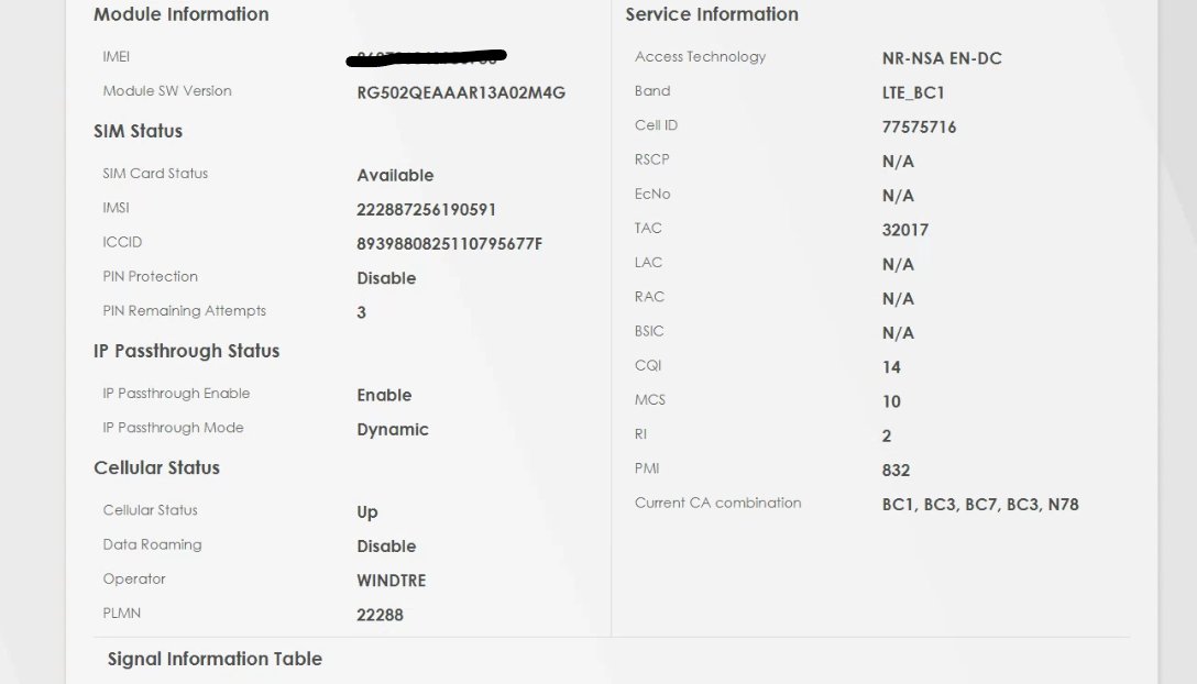

Camel90 argie Cosa sono le AAU? È l' unità attiva che irradia il segnale n78 (E b38 nel caso di Wind)
Niky85 Ciao @argie sarei curioso di vedere i tuoi valori e chiderti info su Alplsim. Se vuoi ci possiamo scambiare la mail.
GiovanniCusumano chi mi da una mano non son cosa sia successo alla mia antenna prima stavo oltre i 300 in down con i valori che vedete non vado oltre i 130 in down e 40 in up se provo a cercare altre bts le vede ma non le aggancia se da cell loock ci inserisco le info necessarie come posso fare qualuque posizione metto l'antenna esterna aggancia solo ede escusivamente quella
