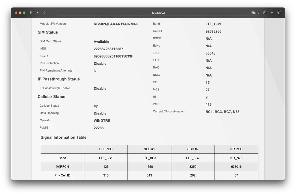

Il 313 è dove ce l'ho puntato il router verso sud. E' l'unico BTS che posso vedere dal tetto di casa. Non so come mai il router prende il segnale dagli altri BTS che sono molto ostacolati e non c'è proprio linea d'aria.
E' possibile capire da dove viene il segnale della N78? Camel90 dice da 362079 ma quella BTS sta al nord-est del router cioè nella direzione opposta, non credo possa prendere un segnale così buono da quella direzione. Poi non si è mai collegato alla N78 e ce l'ho sul tetto da più di un anno.
