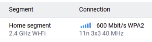

Cal sì, ma in quel modo sono 600, non 800

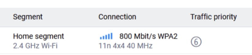

Ho indagato un po' sulla questione, visto che in effetti in giro si parla spesso e volentieri di 150mbps per stream 1 con una larghezza di 40mhz e non di 200mbps.
Tra i vari documenti che riguardano il Titan 2nd Gen ho trovato i test "pre-release" per la QA, con questi risultati:
Tra i vari test di QA sono anche presenti degli speedtest, fatti ovviamente con client 4x4, che riportano velocità adeguate al PHY di 800mbit (seguendo la regola del buon @simonebortolin del PHY*0,75 = velocità reale ottenibile), sicuramente non compatibili con un PHY di 600mbit.
La controindicazione dell'uso dei 40mhz (per qualsiasi motivazione, a partire dalla saturazione dei 2/3 delle frequenze disponibili) è certa, soprattutto in ambienti con alta densità di AP, ma ciò non toglie che la velocità menzionata sia veramente raggiungibile in PHY dal router, in condizioni ottimali.

1 64-QAM * 4 Streams * 40mhz * Short interval => 65mbit * 4 * 2,077 * 1,1 => 594mbit
https://www.ekahau.com/wp-content/uploads/2020/06/Wi-Fi_Capacity_Analysis_WP.pdf
