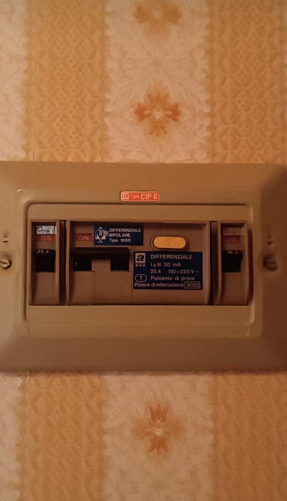

chiesto parere, mi hanno detto di fare così, "hager e16 è deve essere il generale è deve essere da 25 abb sono le prese è deve essere da 16 il terzo da 16 sono le luci è deve essere da 10", è corretto? devo collegare anche un piano a induzione che avrà la sua linea dedicata, ma non so se sarà collegato a interruttore separato. altri elettrodomestici energivori non ci sono, i soliti di un "normale" appartamento.

Se ho ben capito quello che scrivi, e premesso che queste operazioni andrebbero fatte fare da un elettricista che verifica anche se l'impianto è adeguato (sezione cavi) , direi che non è corretto il tuo impianto, o meglio, posso supporre che quel C20 magari è persino collegato a monte del differenziale+magnetotermico C16. Io comprerei un differenziale puro tipo A o F da 25A montato a monte di tutto , (a protezione delle persone), poi 2 magnetotermici normali da 16 prese e da 10 per le luci. Poi anche a seconda del tuo contatore, se monti un magnetotermico dedicato per le piastre ben venga, anche con nuovi cavi adeguati nel caso. Considera che con 16A sei già al limite con contratto da 3,3 kwh.

auleia chiesto parere, mi hanno detto di fare così, "hager e16 è deve essere il generale è deve essere da 25 abb sono le prese è deve essere da 16 il terzo da 16 sono le luci è deve essere da 10", è corretto?
Anche se fosse corretto, come già detto in passato (perché hai la mania di aprire sempre nuovi post?), sono interuttori di una taglia errata:
Luci max 10 ampere
Prese max 16 ampere
Dato che l'appartamento è in ristrutturazione ti fai mettere un quadro elettrico da minimo 24 moduli din (minimo sindacale per un appartamento grande come il tuo).
Poi lato interuttori la normativa prevede un generale di tipo magnetotermico per almeno 6kW (32 ampere), due differenziali per i circuiti ordinari e un numero di differenziali adatto per le linee non ordinarie (condizionatori, induzione,...) ricordando che un differenziale garantisce la sicurezza solo se è connesso ad un numero non superiore di 3 inverter, ma si consiglia di non superare l'1.
Io ti consiglio di usare tutti magnetotermici differenziali, costano un po' di più ma il quadro sarà più ordinato e sarà più sicuro.
In particolare un possibile capitolato usando il marchio a me più caro:
- ABB S202 come generale
- ABB DS301LC C16 30 mA Tipo A per le prese (se possibile dividere giorno e notte)
- ABB DS301LC C10 30 mA Tipo A per le prese (se possibile dividere giorno e notte)
- ABB DS201LH C16 30 mA Tipo F per elettrodomestici: cappa, frigo, lavatrice, asciugatrice, lavastoviglie, microonde, forno,...
- ABB DS201L C32 30 mA Tipo A per induzione
- ABB DS201LH C16/C25 30 mA Tipo F per eventuali climatizzatori, pompe di calore, ecc ecc...
psf Io comprerei un differenziale puro tipo A o F da 25A montato a monte di tutto , (a protezione delle persone)
L'uso di un unico differenziale è vietato dalle normative attuali (CEI 64-08 prevede due differenziale + uno per ogni linea non ordinaria come climatizzatori o il piano ad induzione), il minimo sindacabile in un monolocale sono 2 differenziali. I differenziali non proteggono le Persone, ma i contatti diretti e indiretti, e i secondi sono molto più facili dei primi.
Un tipo F connesso a 30 inverter a valle è pressoché inutile, perché ci sono così tante micro dispersioni che non riesce a rilevare quelle necessarie a correnti a frequenze non ordinarie.
Per altro non esistono i tipo F da 300 mA per lo stesso motivo.
psf da 25A
L'abuso di differenziali da 25A è un errore che solo in Italia succede. In un appartamento in ristrutturazione dove bisogna predisporre almeno i 6kW i 25A non si devono usare se non in una condizione: a monte di due magnetotermici per luci da 10A.
Altrimenti vai di 32 o 40A. E no non puoi mettere 16+10 sotto un 25.

Supponiamo questo quadro e ricordando che in quegli anni era di moda vendere i monoblocco con al centro il differenziale e poi luci e prese alle due estremità viene fuori che le prese sono protette da un 25A e le luci da un 16A.
Ora se l'utente ha un contratto da 3kW l'elettricista lo cambia, mette due RCBO (MT+Diff) da 16 e 10A ed un magnetotermico generale tarato per la sezione del cavo. E tutto funziona bene, se è come dici tu il differenziale rotto, che se poi un differenziale si rompe non fa scatti a caso, rimane sempre armato per il funzionamento intrinseco, al massimo è la bobina differenziale che impazzisce.
Ora invece supponiamo che l'utente ha 4.5/5/5.5/6 kW, l'elettricista lo cambia, mette due RCBO (MT+Diff) da 16 e 10A ed un magnetotermico generale tarato per la sezione del cavo. L'utente si lamenta che il nuovo differenziale scatta ancora, ma in realtà dato che l'elettricista non sa se scatta per intervento magnetotermico o differenziale perché l'utente non sa guardare lo spioncino o la levetta che indica l'intervento differenziale l'elettricista ipotizza subito una dispersione a terra, stacca tutti gli elettrodomestici, guarda se le dispersioni naturali, cambia qualche cavo e dice ho risolto, ma non ha risolto nulla, perché l'utente ha più di 3 kW ed una unica linea prese che porta guardacaso circa 3 kW, mentre prima ne portava 4.5 kW, in questo caso l'elettricista deve rifare mezzo impianto per dividerlo in due linee.
Concludo che non è vietato usare fili rigidi, che non è vietato avere un unico differenziale in impianti pre 92, non è obbligatorio adeguare un vecchio impianto se le protezioni sono corrette e l'isolamento è in buono stato. Ma dubito che ci siano tutte queste condizioni e l'impianto vecchio andrà cambiato.
