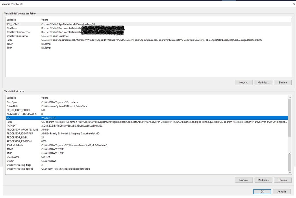

giuse56 Si trova in pannello di controllo, sistema, opzioni di sistema avanzate (o come si chiama adesso), variabili d'ambiente, e dalla finestra che si apre lì, ci sono varie opzioni legata agli eventi e la sovrascrittura e tra quelli c'è anche una voce sul riavvio. Che da me era attiva e con un click l'ho disattivata. Da quel giorno niente più riavvii.
Non so se potrebbe essere anche questa la causa dei tuoi problemi.
In quella finestra non trovo nulla riguardante il riavvio, ti metto screenshot.
giuse56 da windows update e da gestione dispositivi vedere se c'è qualche driver mancante, punti esclamativi etc...

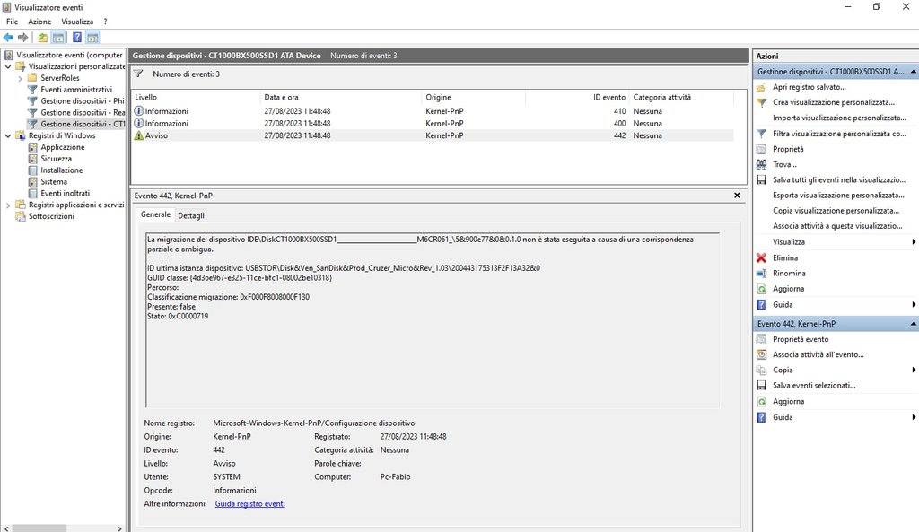

Non ho punti eslcamativi, però per il disco nuvo andando in Proprietà--> scheda Eventi ho trovato qualcosa che negli altri due dischi non c'è, andando su visualizza tutti gli eventi trovo questo. P.S. il 27 agosto 11:48 è quando ho acceso il pc dopo aver montato il disco.

Ministry Non mi è chiaro se il pc si riavvia mentre lo stai usando (e se in condizioni di particolare stress) oppure mentre è in stand-by
Non c'è una regola, capita sia mentre è in stand-by, sia mentre lo uso. Due giorni fa subito dopo averlo riattivato dalla sospensione, oggi dopo averlo appena acceso e aperto Firefox.
Kibbutz90 Se ti fa nulla prova a postare per intero il log, magari con quello riusciamo a farci un idea migliore.
Questa è la parte di oggi. Io noto due cose: uno shutdown alle 12:14 due minuti dopo l'accensione (di cui però non mi sono accorto), oltre a quello delle 12:18, è un failed per il package KB302509631bf3856ad364e35amd64~6.4.1.0. Però c'è uno stesso failed per un altro package antecedente all'installazione del nuovo disco.
