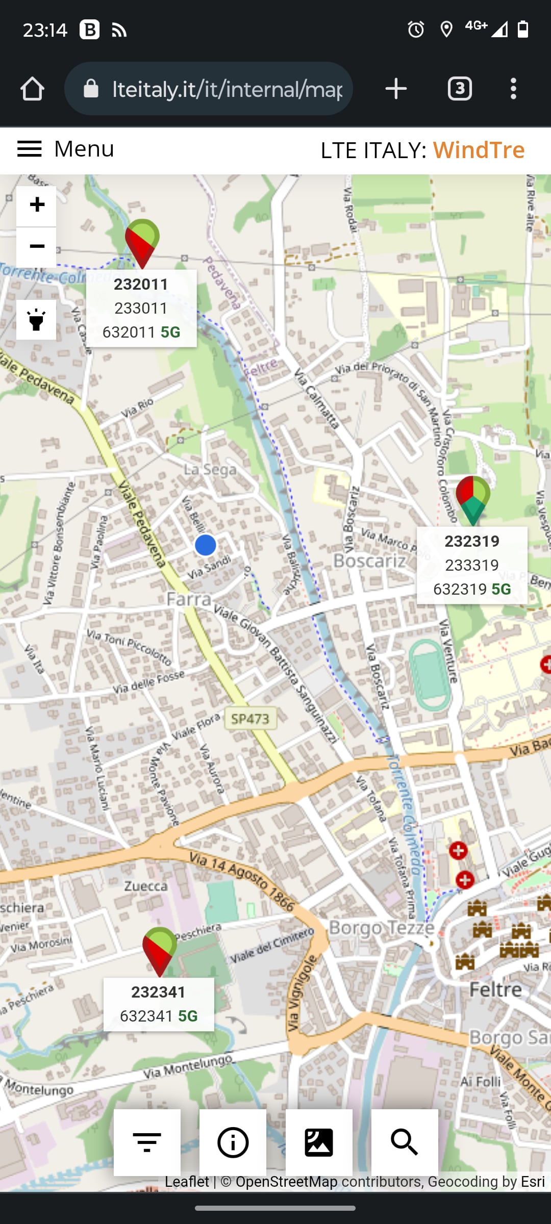

Io abito a Feltre una piccola cittadina del nord Italia...ma comunque sono in mezzo ad altre case e non si vede nessuna BTS ovviamente....sono incastrato ad altre case.Ma so che per esempio della Wind ne ho vicine tre meno di 800 metri.....ma non si vedono.

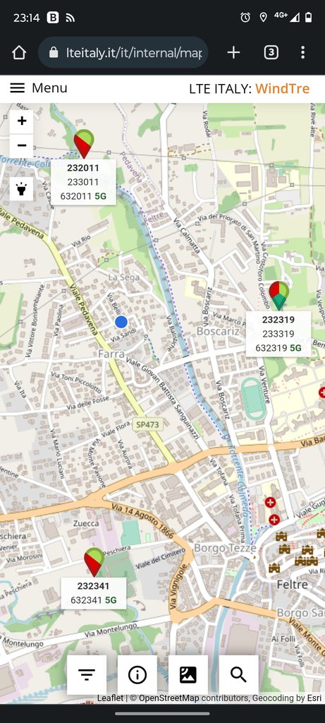

    Giancarlo77 USA L'applicazione Lte italy cosi sappiamo che bts hai intorno. Fwa tipo Eolo 100 o Linkem è meglio delle classiche sim Tim, Wind ecc... Ma devi avere visibilità diretta, con il 4g lte dipende dalla BTS, se becchi 5g allora sei apposto.

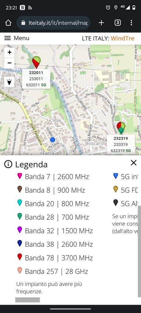

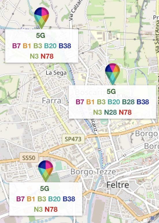

      Eccoli.
        Giancarlo77 Hai anche 5G n78 quindi niente male. Purtroppo per conoscere i valori l'unica soluzione è provare con una SIM WindTre o addirittura Iliad in quanto usano le stesse BTS essendo in Zefiro. Se hai un traffico intorno ai 300Gb mensili prova a vedere offerta mobile. Purtroppo nella zona Eolo fornisce solo 30Mbps e andresti più veloce con FTTC (sui 60Mbps di stima).

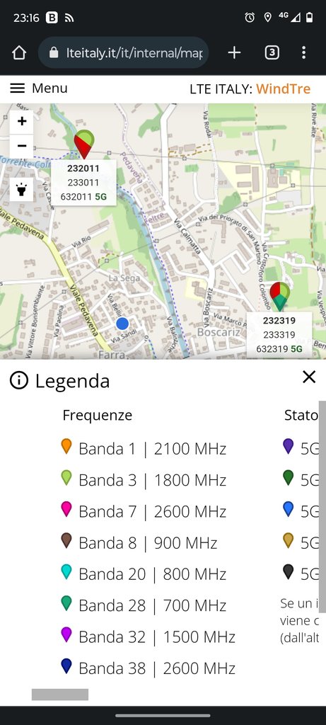

              leoventu Sicuri che ha n78? Non si vede il colore blu. B38

                  SalvatoreSolano Si perchè non è la visualizzazione per banda ma per tipologia di 5G. Grigio = no 5G, verde = 5G N3 DSS e rosso = 5G n78.
