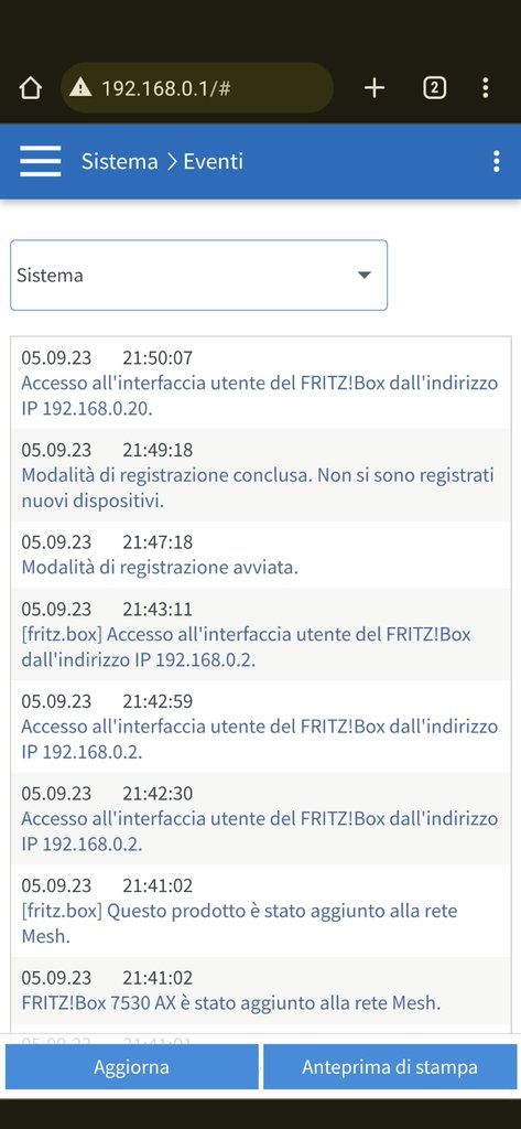

Ho un Fritz 7530 ax che voglio usare come repeater mesh slave del mio 3490. Deve fare da repeater quindi senza cavo LAN. Con un 7530 liscio non ho avuto problemi perché c'è la sezione wifi mesh. Ma in questo AX non è presente e la configurazione automatica con i tasti WPS non funziona.
    PaulBW Per capire perché non si accoppia devi guardare il log del WiFi sul tuo 3490

      Bast dopo 2 minuti dice solamente: modalità di registrazione conclusa, non si sono registrati nuovi dispositivi.
      Non è che il 7530ax supporta il mesh solo cablato?
      Edit: tra l'altro quel log è in sistema, non in wifi. In wifi non c'è nulla.
