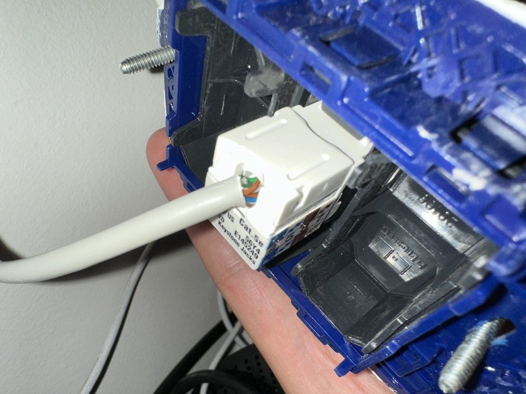

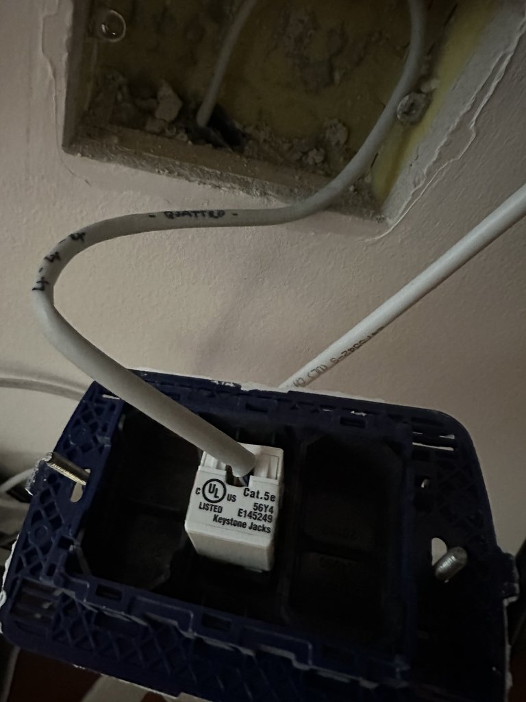

          Come è già stato detto da altri utenti, basterebbe che tu aprissi una di queste prese e ci faccia una foto. Così da poter capire in maniera un po' più chiara.
          Spero siano abbastanza visibili:

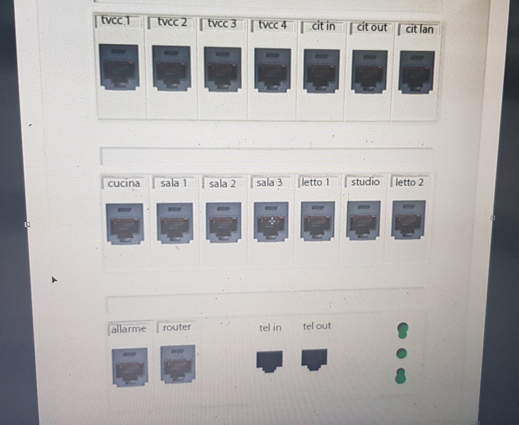

            Sembrano cablati per la rete dati. Dovresti avere una scatola o un armadietto in cui confluiscono tutti (detta centro stella dati).

                assaultron93 Ethernet. Puoi mettere il disegno del impianto?
                Buona sera, immagino tu abbia verificato se il qualche angolo nascosto della casa (ripostiglio/disimpegno) ci sia qualcosa di simile, probabilmente con 4/5 prese RJ. Di solito è un opzione per rendere flessibile l'impiano potendo decidere che tipo di segnale inviare e a quale presa facendo dei "ponti".
