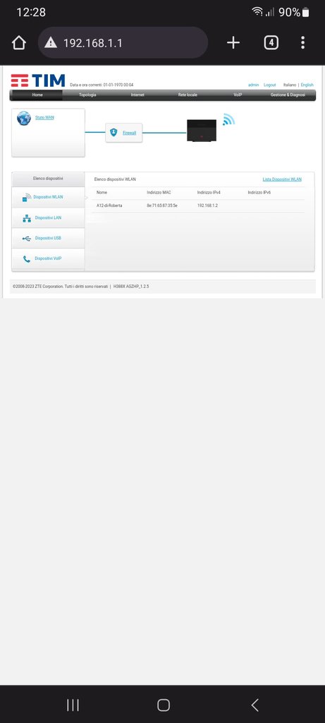

Parlando con tim dicono che sia già sbloccato ma a me non sembra anche perché quando vado su 192.168.1.1 ho la schermata "vecchia" quindi non posso neanche cercare di sbloccare io il modem

Gentilmente, prova ad accedere da computer per avere degli screenshot più chiari.
Comunque, sotto "Gestione & Diagnosi" dovrebbe esserci l'opzione per sbloccare le impostazioni di connessione del modem.
Controlla questo video al minuto 08:20 in poi: https://www.youtube.com/watch?v=ZNx6TM-7zbM
Roberta1997 Sui TIM HUB (non Plus) la procedura è questa ma dovrebbe essere simile: scollegalo dalla linea, fai reset ai valori di fabbrica (col tastino reset per 10 secondi), al riavvio lascia la linea scollegata, accedi alla GUI e da qualche parte dovresti trovare “abilita configurazione estesa/avanzata” o qualcosa del genere. Dopo aver cliccato dovrebbe abilitarti le opzioni per configurare tutti i parametri. Imposta i parametri che ti hanno detto e ricollega la linea. Fine.
