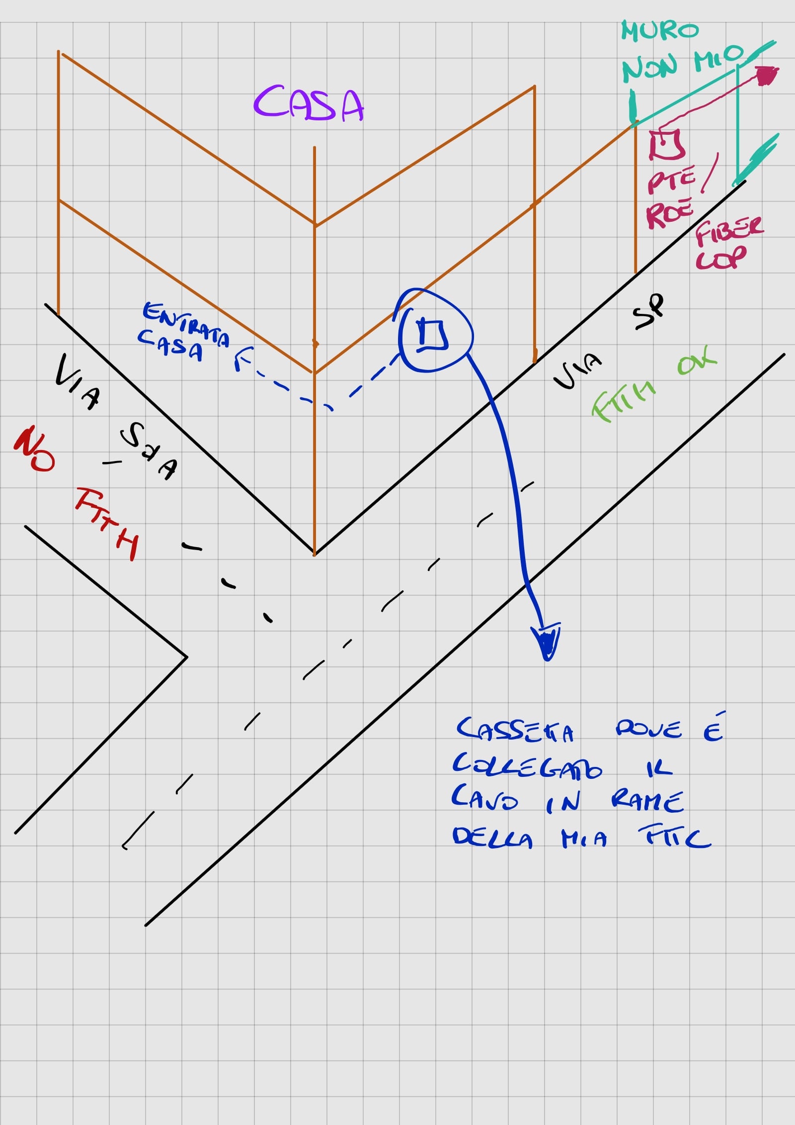

                  sto facendo una mini pianta dell'esterno di casa, tra poco mando tutto

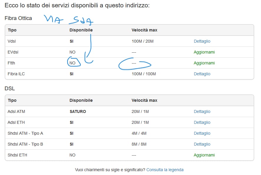

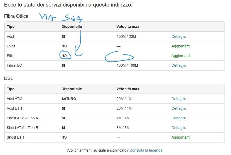

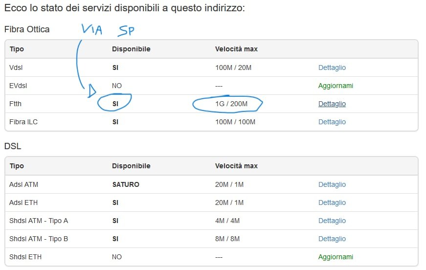

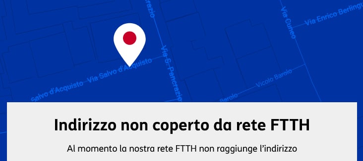

                  allora, partiamo da questo
                  ci sono due indirizzi
                  Via S.d.A (la mia via dove ho la residenza)
                  Via SP (dove c'è il PTE/ROE di FiberCop attivo)
                  Come si legge su entrambi i siti, il mio indirizzo di residenza non è coperto da FTTH, però...
                  All'angolo di casa ho questo ROE attivo, il problema è che i fili poi restano "sospesi" e cmq c'è un po di tragitto da fare per arrivare in casa, qui uno schema per capire meglio. La X indica la mia abirazione.
                  dopo sto polverone, secondo voi è fattibile attivare una FTTH in queste condizioni?
                  già per la FTTC fecero polemiche per i cavi sul mio muro di casa...
                  • xblitz ha risposto a questo messaggio
                    morfzeus dopo sto polverone, secondo voi è fattibile attivare una FTTH in queste condizioni?
                    Il ROE serve sicuramente tutto il palazzo a cui è addossato. Probabilmente c'è stato un errore nel censimento. Questo è pane per i denti di qualche rivenditore qua dentro. Potreste valutare se non sia il caso di passare alla fibra e contattare qualche rivenditore che bazzica il forum cosicché possa seguire la cosa e provveda ad aggiornare il database.

                          Però nella seconda schermata il roe risulta attivo.

                          Dal disegno che hai fatto sembra che il palazzo dai contorni giallo scuro sia quello dove c'è il ROE, il negozio e anche dove c'è l'ingresso del tuo condominio - sono su vie diverse perché il palazzo "fa angolo".
                          morfzeus Io comunque credo che la FTTH sia attiva realmente (non per la mia via residenziale, ma per la via SP)
                          Non è una condizione necessariamente vincolante ovvero potrebbero pure agganciartici. Bisogna vedere che dice l'omino quando viene a fare il sopralluogo.
                            xblitz Dal disegno che hai fatto sembra che il palazzo dai contorni giallo scuro sia quello dove c'è il ROE, il negozio e anche dove c'è l'ingresso del tuo condominio - sono su vie diverse perché il palazzo "fa angolo".
                            La mia casa (quella tutta in arancione) non è un condominio, bensì a due piani. La mia casa è ad angolo, il ROE è sul muro del negozio edile che occupa tutta una porzione di via, poi c'è una strada a sinistra e i fili del ROE continuano per quella strada.

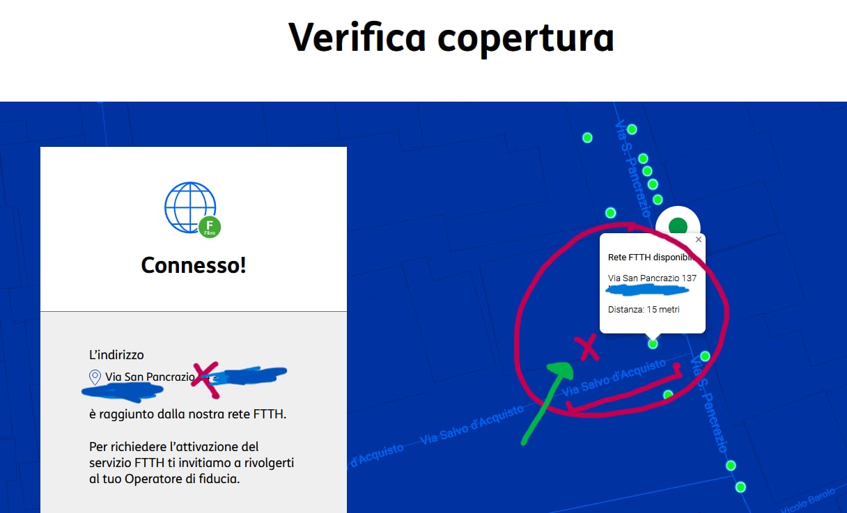

                                xblitz Però nella seconda schermata il roe risulta attivo.

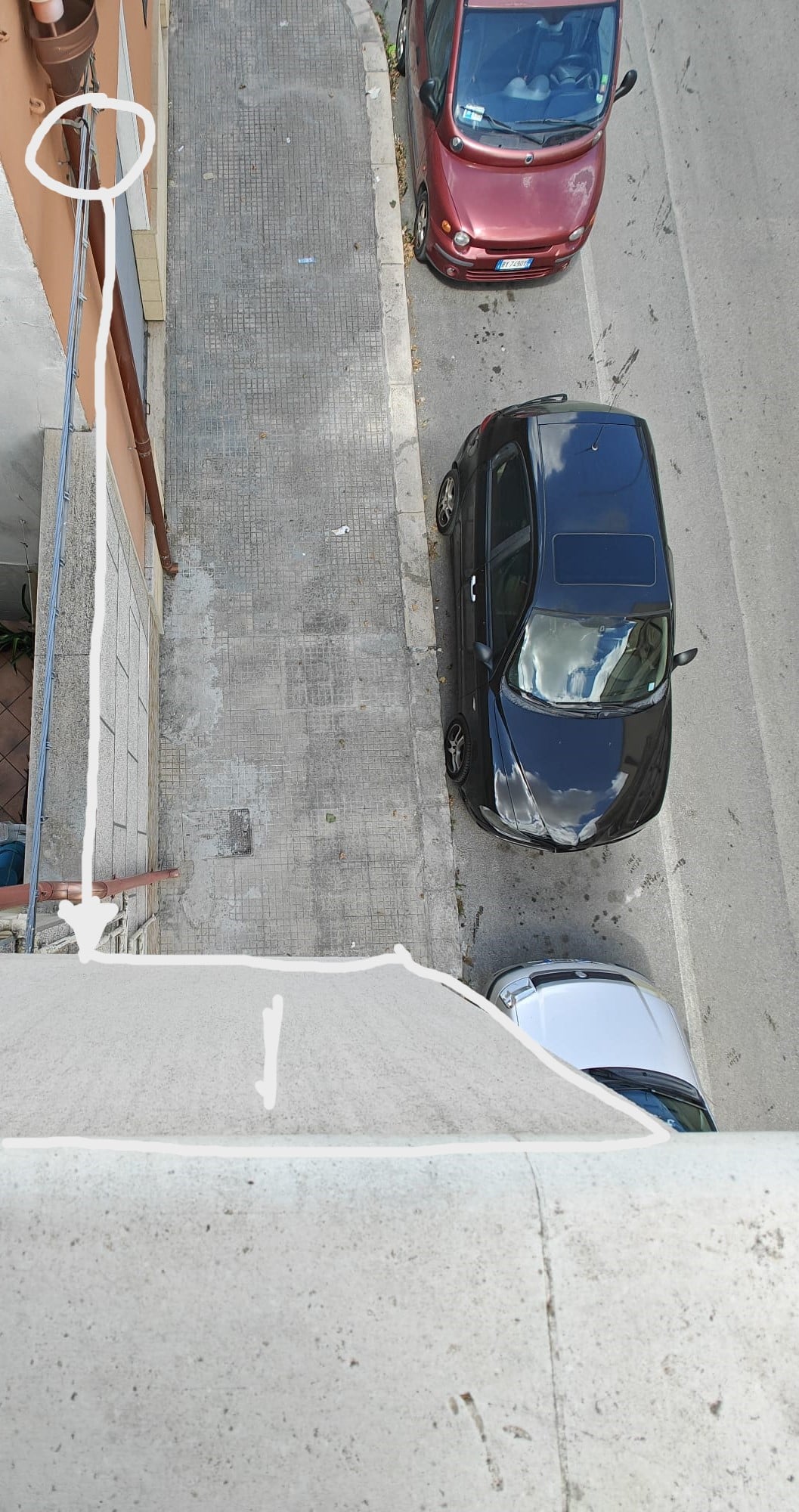

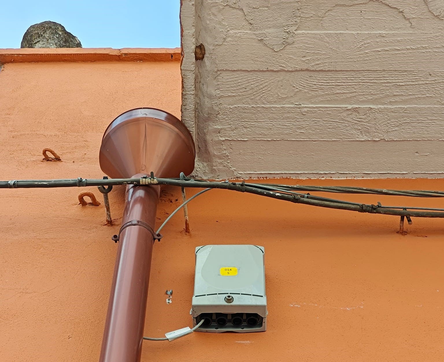

                                Ecco il ROE su via SP, l'immagine sotto è la distanza minima tra ROE e casa mia.
                                  morfzeus mmh devi sentire che dicono i tecnici...
