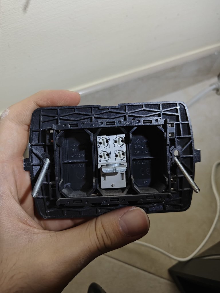

Oggi provo a spostare il modem su varie prese DSL in giro per casa.
Ne ho 4 e sono tutte uguali. Due funzionano e due no, e non capisco perchè!
Ho preso come riferimento la presa DSL dove il tecnico ha installato il modem (2018) per vedere come erano posizionati i cavi, e ho riprodotto lo stesso semplice schema su altre prese.
Tutte queste prese DSL hanno due cavi che vengono dall'impianto. Ogni cavo poi ha due fili.
Solamente su un'altra presa DSL funziona internet, sulle altre ho provato a inserire prima una coppia di cavi e poi l'altra ma niente, zero.
Ora la mia domanda è, il mio impianto è stravecchio e deve essere cambiato (almeno una di presa) oppure è normale?
La mia FTTC è su W3 - 55 Mbit/s Down ---- 20 Mbit/s Upload
Vi allego le foto cosi capite meglio (il connettore DSL è un classico RJ45 ovviamente, in foto si vede il dietro dove vanno inseriti i fili).

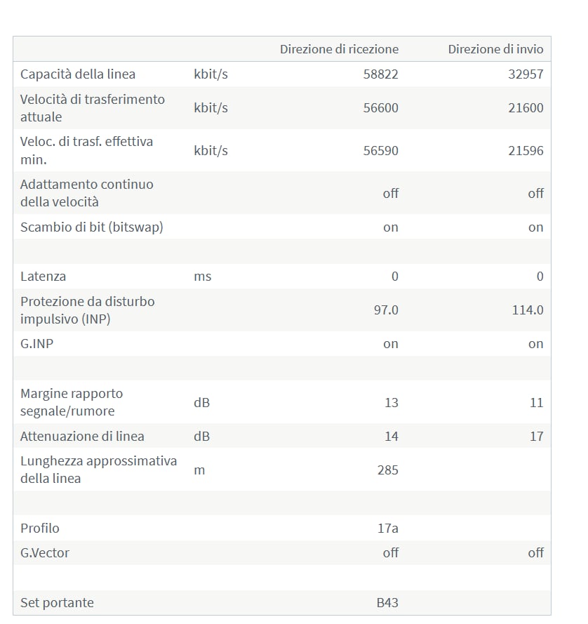

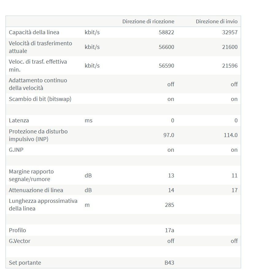

                morfzeus posso verificare questo errore autonomamente?
                dovresti vedere se il router ti da il rapporto segnale\rumore - di solito lo danno.
                  xblitz dovresti vedere se il router ti da il rapporto segnale\rumore - di solito lo danno.
                  ho il fritzbox! (che va di tendenza in questo momento sul forum purtroppo...)
                  forse trovo qualcosa nella webUI, ti mando uno screen a breve
                    morfzeus cerca di capire anche quanto disti dalla cabina: perché è ovvio che più sei lontano più il SNR è alto
                      xblitz
                      distante 285 m come riportato sulla webUI
                      • PaulBW ha risposto a questo messaggio
                        a me sembra un po' altino... ma a 300 metri ci stai per davvero? perché per dedurre la distanza l'apparecchio usa i parametri che rivela presupponendo che la linea non faccia così schifo. Comunque resta il fatto che te puoi agire solo sul tuo impianto di casa.

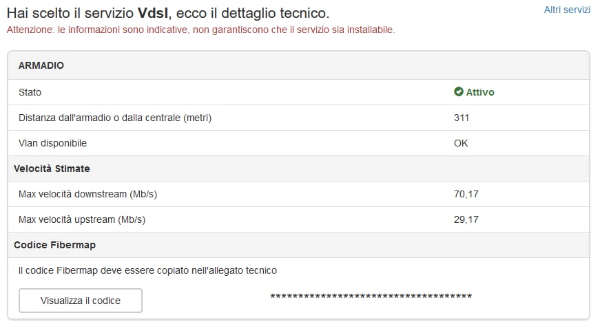

                              cmq da quel che vedo e capisco dovrebbe esserci un ARLO 384 fibre nei paraggi di casa (quindi FTTH)
                              questo è quello che mi risulta da https://fibermap.it/Presentation/Index#/map
                              • xblitz ha risposto a questo messaggio
                                morfzeus I dati fibermap non saranno precisi al millimetro ma si suppone che chi li redige lo faccia con cognizione di causa e che quindi il numero non sia il risultato di un algoritmo che prende dati "così" quindi la la distanza la possiamo dare per buona senza scervellarci.
