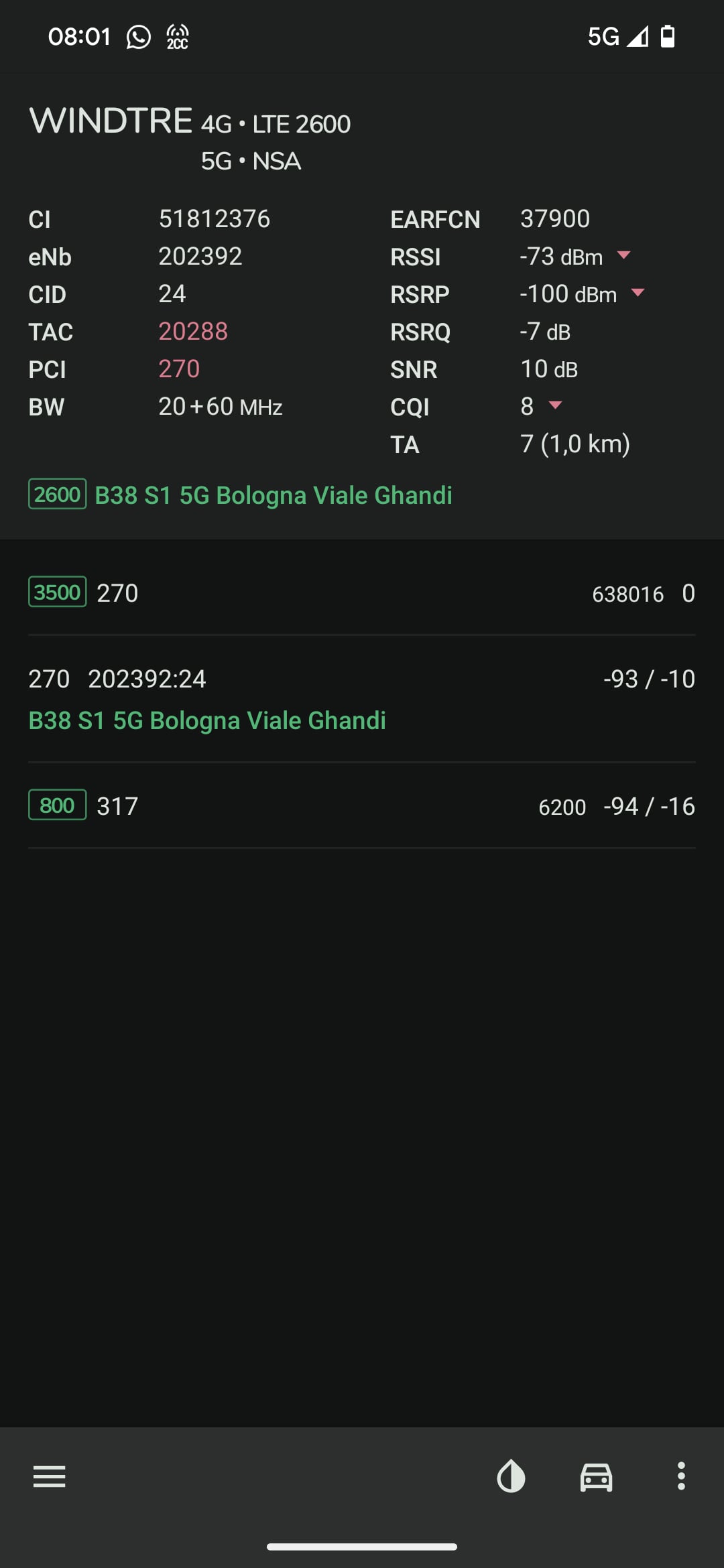

      Firmware flashato. Ecco quanto rilevo:
      1) innanzitutto, l'ultimo aggiornamento per il fw W3 arriva a giugno e non ad agosto, a differenza del Global.
      2) Sì, effettivamente di tanto in tanto si connette al 5G, ma dopo poco si disconnette nuovamente.
      In più, mentre prima ero quasi costantemente in 5CC 4G, adesso di base aggrega molto meno, salvo rarissimi momenti.
      Preciso che ho provato anche disattivando la connettività adattiva.
      Se così stanno le cose e salvo vostre differenti considerazioni, torno al Global e poi si vedrà.

              Sheldon88 ma hai confrontato gli speedtest tra prima e dopo? perché se non sono cambiati probabilmente è sempre per via di un problema "di visualizzazione"
                handymenny ma hai confrontato gli speedtest tra prima e dopo? perché se non sono cambiati probabilmente è sempre per via di un problema "di visualizzazione"
                Sai che lo stavo facendo proprio adesso? Mi era balenato lo stesso dubbio.
                Effettivamente, sia con SIM WindTre che Fastweb, in 5G arrivo a 650/50, mentre 4G circa la metà in DL. Dovrò fare ulteriori test, con calma.
                Potrebbe essere dunque un problema di visualizzazione. La cosa strana è che, anche tralasciando NetMonster e verificando direttamente dal menu *#*#4636#*#*, durante lo speedtest con Fastweb, lo "Stato NR (NSA)" non risultava CONNECTED ma semplicemente NOT_RESTRICTED, sebbene abbia ottenuto lo stesso risultato in termini di velocità. Con W3 switchava in CONNECTED. Potrebbe essere un errore di visualizzazione proprio a livello di sistema o non è contemplabile?

                              Credo sia doveroso fornirvi un feedback dopo un paio di settimane.
                              Avevo proceduto al downgrade del fw alla versione WindTre March 2023 (TQ2A.230305.008.A3), subito aggiornatosi all'upgrade June 2023, che non era l'ultimo disponibile. L'aggiornamento al TQ3A.230805.001 (August 2023) è avvenuto solo pochi giorni fa.
                              Mi sembra di capire, dunque, che non esista più una versione dedicata a W3, essendo quella la stringa della Global. Ciò vuol dire, però, che sin dall'inizio avevo la versione giusta del fw, avendo downgradato proprio dalla TQ3A.230805.001.
                              Per quanto riguarda le prestazioni, beh, il punto è che bisogna effettuare le prove con la Connettività Adattiva disattivata, altrimenti è tutto falsato. Disabilitandola, anche dagli speedtest si nota effettivamente una velocità di download molto maggiore in 5G.
                              Credo che il 5G continui ad oscillare tra il connettersi e il disconnettersi, guardando NetMonster ed il menu *#*#4636#*#*, ma non so quanto questo sia significativo.
                              Peraltro, avevo la sensazione che la Connettività Adattiva influisse molto negativamente sulla connessione, con le versioni fw precedenti, causando a volte anche dei blocchi nella navigazione. Non noto questi problemi con la versione August 2023 ed anche il consumo della batteria mi sembra migliorato.
