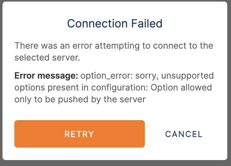

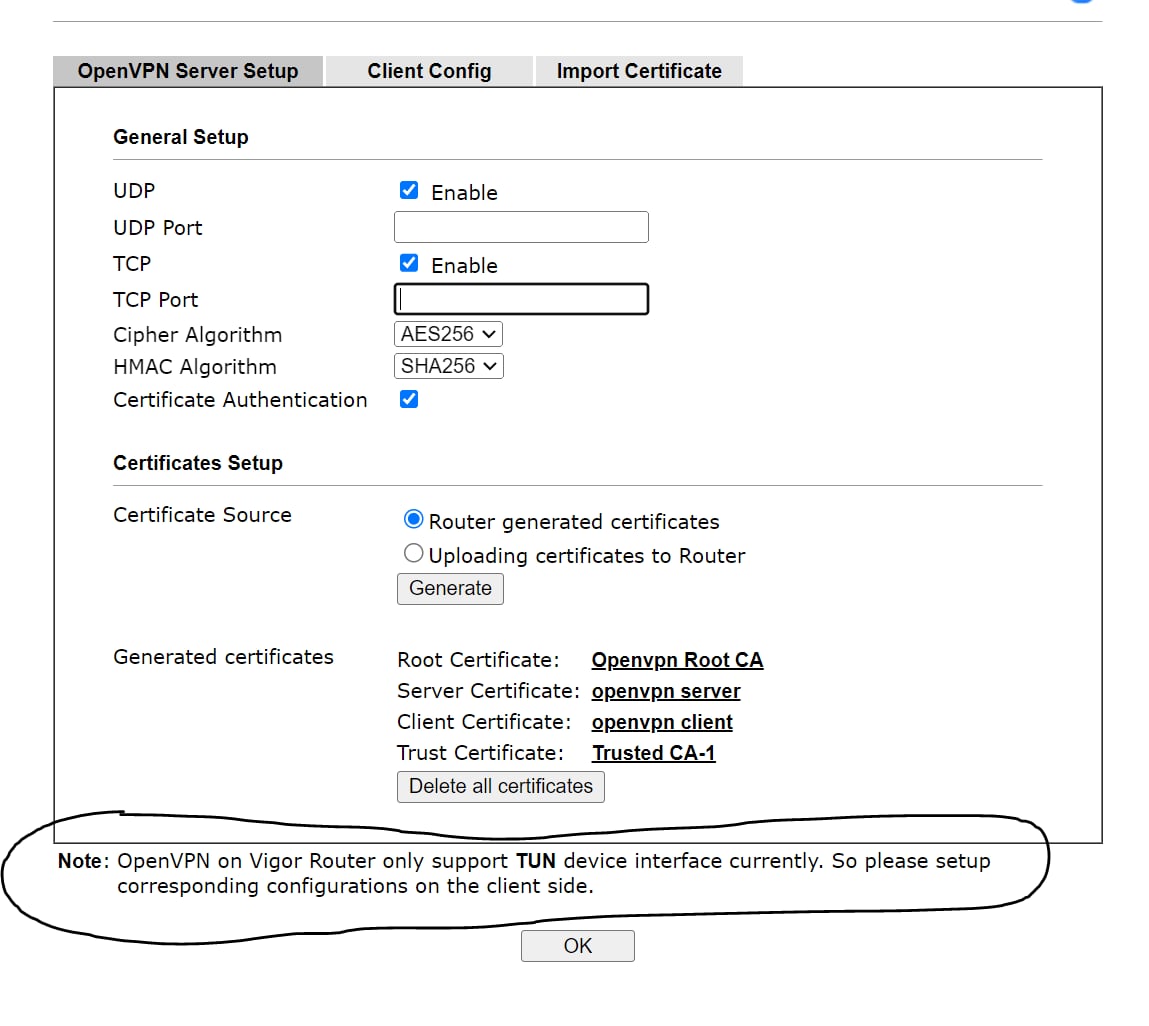

Buonasera a tutti sto provando a creare una vpn con il router vigor3910 seguendo questa guida.
Da Android sembrerebbe andare a buon fine anche se non riesco ad accedere né al mio router né al server pi-hole, invece da windows e mac con il software openvpn connect ricevo questo errore:
Anche mettendo un password errata dà sempre lo stesso errore come se nemmeno tentasse di connettersi.
Ho già rigenerato i certificati ma niente.
Se può esservi di aiuto ho due fritzbox collegati al vigor in load balance.
Qualcuno può aiutarmi? dove sto sbagliando?

    la finestra di errore non fornisce quasi mai informazioni sufficienti per capire cosa succede, da queste poche informazioni sembra che tu abbia nel file di configurazione sul client delle option non permesse. "option allowed only to be pushed by the server" dice espressamente che una qualche opzione non può essere impostata sul client ma te la può imporre solo il server.
    Per una analisi piu approfondita dobbiamo andare a leggere il log del client. se intendi pubblicarlo qui provo ad aiutarti ma ATTENZIONE, il log contiene dati sensibili quindi prima di condividere il log assicurati di cancellare questi dati, come ad esempio indirizzo IP, username o altro.

      nushuth
      [Aug 21, 2023, 11:52:06] OpenVPN core 3.8.2connect1 win x86_64 64-bit OVPN-DCO built on Aug 10 2023 22:31:35
      ⏎[Aug 21, 2023, 11:52:06] Frame=512/2112/512 mssfix-ctrl=1250
      ⏎[Aug 21, 2023, 11:52:06] NOTE: This configuration contains options that were not used:
      ⏎[Aug 21, 2023, 11:52:06] Option allowed only to be pushed by the server
      ⏎[Aug 21, 2023, 11:52:06] 13 [ping-exit] [60]
      ⏎[Aug 21, 2023, 11:53:15] OpenVPN core 3.8.2connect1 win x86_64 64-bit OVPN-DCO built on Aug 10 2023 22:31:35
      ⏎[Aug 21, 2023, 11:53:15] Frame=512/2112/512 mssfix-ctrl=1250
      ⏎[Aug 21, 2023, 11:53:15] NOTE: This configuration contains options that were not used:
      ⏎[Aug 21, 2023, 11:53:15] Option allowed only to be pushed by the server
      ⏎[Aug 21, 2023, 11:53:15] 13 [ping-exit] [60]
      ⏎[Aug 21, 2023, 11:53:21] OpenVPN core 3.8.2connect1 win x86_64 64-bit OVPN-DCO built on Aug 10 2023 22:31:35
      ⏎[Aug 21, 2023, 11:53:21] Frame=512/2112/512 mssfix-ctrl=1250
      ⏎[Aug 21, 2023, 11:53:21] NOTE: This configuration contains options that were not used:
      ⏎[Aug 21, 2023, 11:53:21] Option allowed only to be pushed by the server
      ⏎[Aug 21, 2023, 11:53:21] 13 [ping-exit] [60]

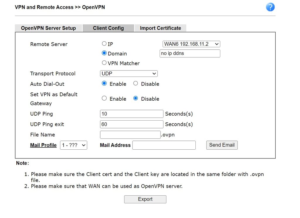

      Sarebbe utile se postassi tutta la configurazione omettendo l'indirizzo ip o dominio e certificati, chiavi se presenti nel file.
      client
      dev tun
      proto udp
      remote (il mio indirizzo ip con il ddns di noip)
      auth sha256
      cipher aes-256-cbc
      resolv-retry infinite
      nobind
      auth-user-pass
      persist-key
      persist-tun
      reneg-sec 3600
      ping 10
      ping-exit 60
      auth-nocache
      #verb 5

      Questo è il lato client per generare il file. Ho messo sia come scritto sulla guida che domain col mio indirizzo noip
      Naturalmente sul fritz ho aperto le porte udp e tcp
      Cosa significa questa dicitura? devo configurare qualcosa su lato client?

        dicaml ping-exit 60
        questa option, prova a cancellarla dalla configurazione del client.
        ma da quello che vedo, mi sembra che fallisca l'handshake TLS...

        dicaml Cosa significa questa dicitura? devo configurare qualcosa su lato client?
        no, non devi toccare nulla anche perche vedo che il file di configurazione te lo ha generato direttamente il router. ti sta dicendo che il server openVPN implementato supporta solo interfacce di tipo TUN e non di tipo TAP (che invece openVPN "completo", per cosi dire, dovrebbe supportare.

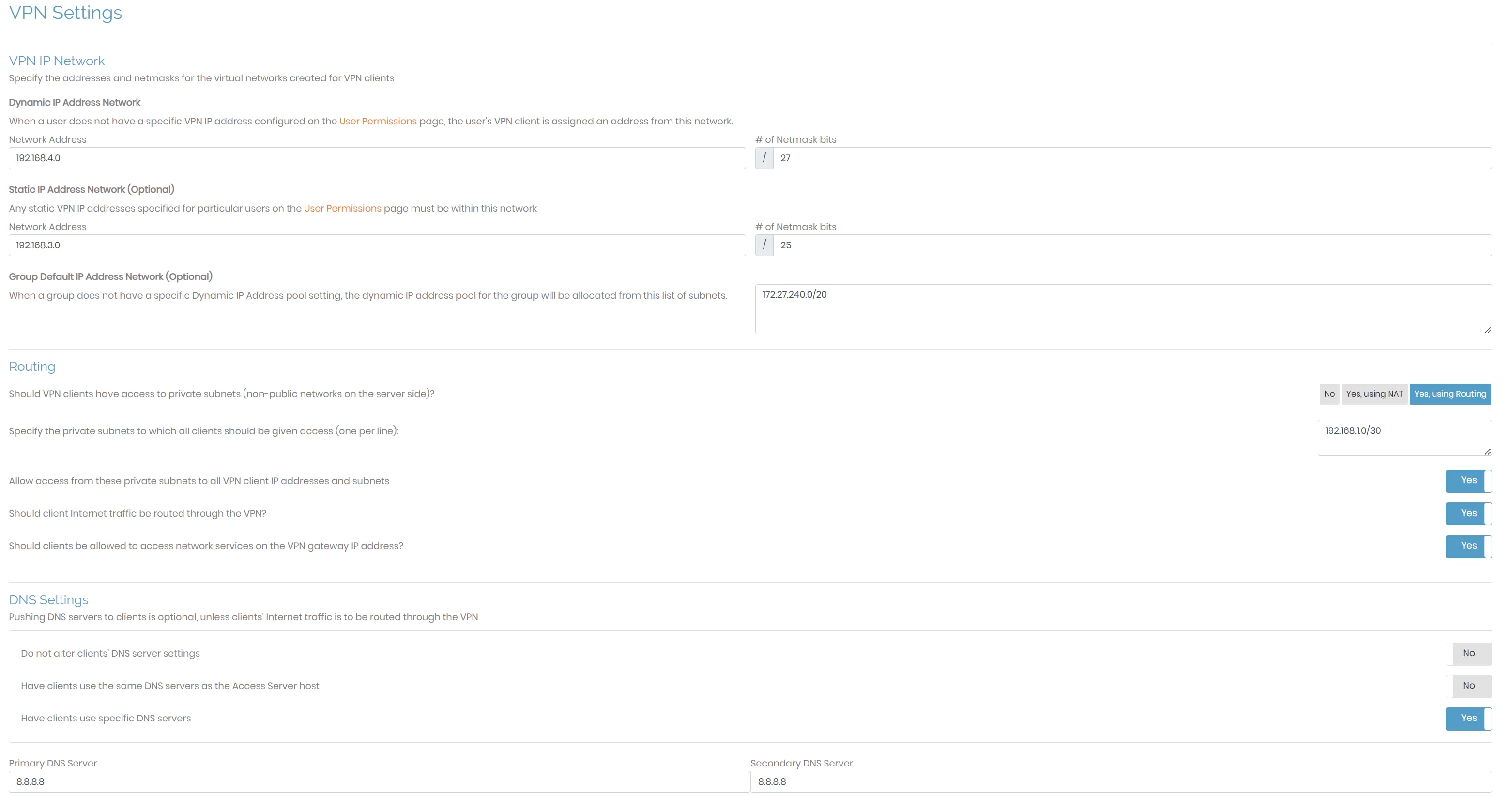

          A questo ho provato ad installare "openvpn as" su ubuntu
          Non vorrei andare OF nel caso chiedo scusa in anticipo, comunque una volta installato e provato a configurare, sembra tutto funzionare tranne la cosa che serve a me ovvero accedere da remoto alla mia rete lan sia su pc che nas in smb.
          Non riesco nemmeno a pingarli e neanche accedere al router da 192.168.1.1 nonostante sia tutto connesso e l'ip sembra proprio quello del modem, allego qualche foto della congiurazione se riesci a darmi una mano te ne sarei grato, sono due giorni che ci provo:

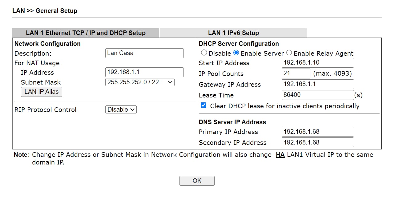

          Ho impostato il router in modo che gli indirizzi ip 192.168.1.x devono essere impostati in modo statico mentre 192.168.2.1 sono in dhcp
          Principalmente mi interessa collegarmi da remoto sui primi e possibilmente anche sugli altri. Uno dei fritzbox a monte ha le porte aperte ed anche sul vigor sembra tutto funzionare tranne questo, su internet ho netto che può essere dovuto al routing ma non riesco a sistemarlo.

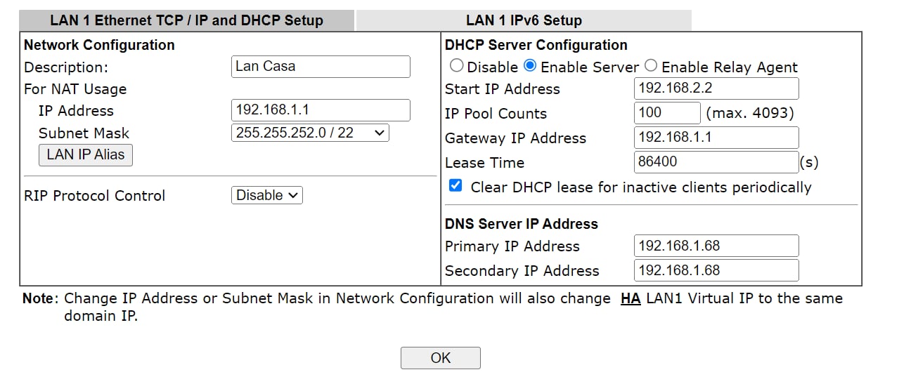

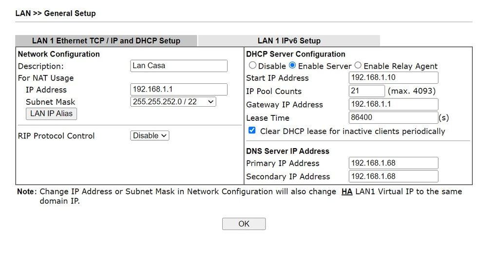

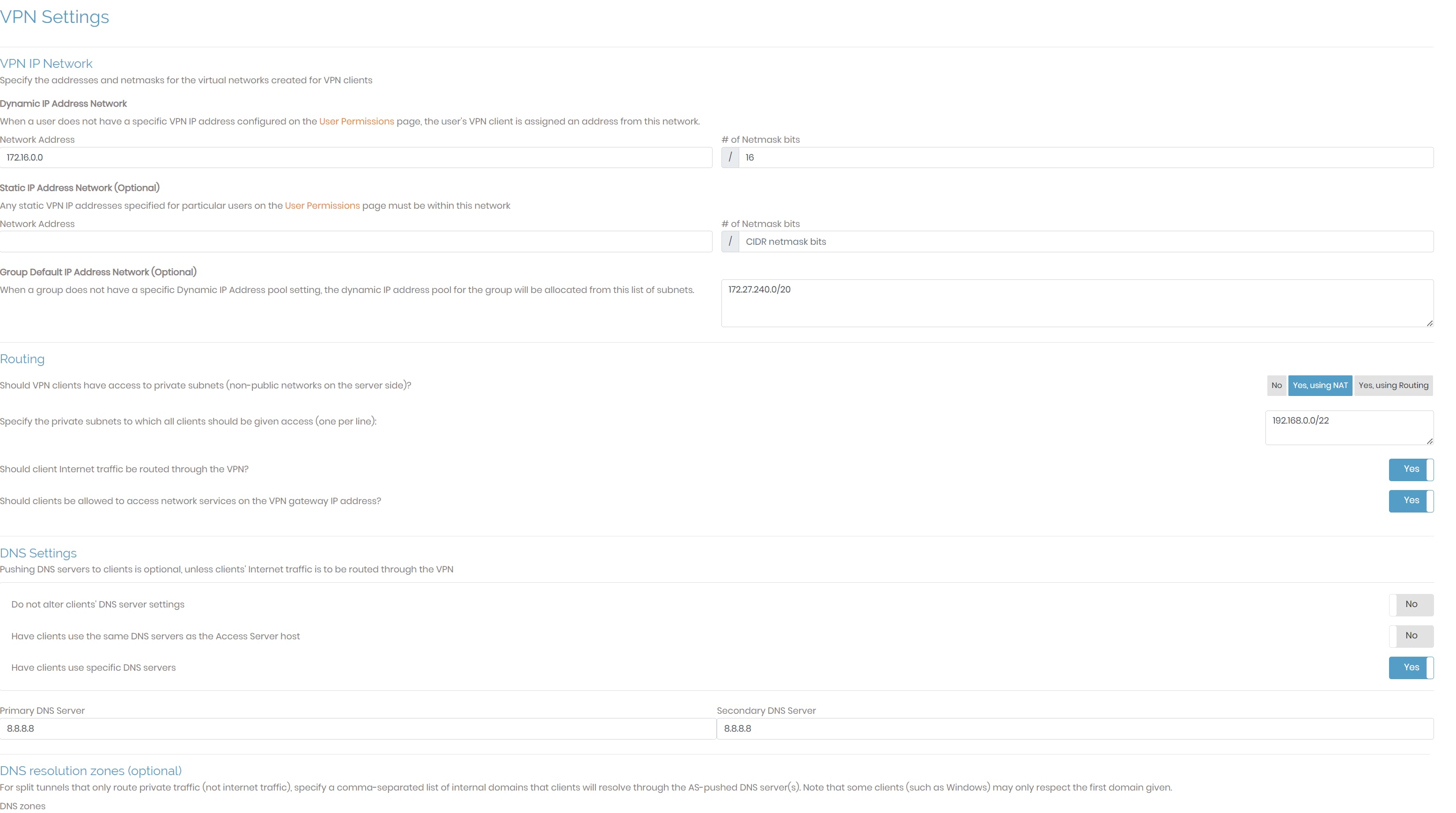

            veniamo a openvpn-as: sempre come prova, imposta il routing su "NAT" invece che "routing".
            ho anche visto che la LAN sul modem è atipica, hai come netmask una /22 invece che una /24.
            la LAN di openvpn-as (o meglio, ubuntu) è impostata nello stesso modo?
            gli indirizzi IP assegnati ai client VPN non devono rientrare nel range IP della tua rete LAN. siccome il tuo LAN segment è 192.168.0.0/22, sicuramente non puoi usare 192.168.3.0 per i client VPN perche non verrebbero mai instradati.
            prova a usare, per i client VPN, una rete completamente diversa. per esempio, 172.16.0.0/16. assegnali solo dinamicamente, niente assegnazione statica per i client.
            • dicaml ha risposto a questo messaggio

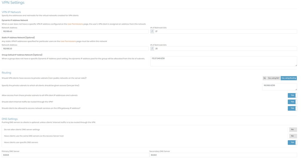

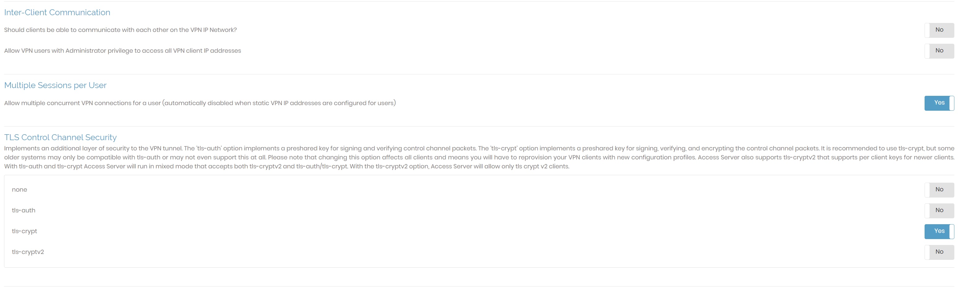

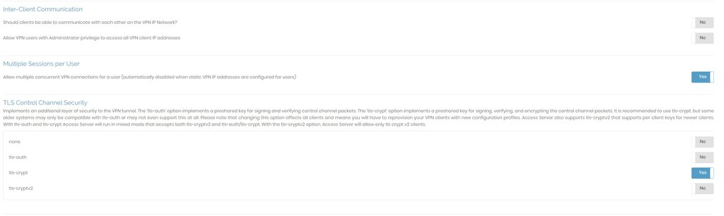

              Allora ho provato in questo modo:
              Adesso sembra funzionare ma solo sullo smartphone su pc windows non è cambiato nulla.
              nushuth ho anche visto che la LAN sul modem è atipica, hai come netmask una /22 invece che una /24
              Si perché uso 192.168.1.x per tutti i dispositivi con indirizzi ip statici mentre 192.168.2.0 per i dhcp (in pratica sono tutti i dispositivi che si collegano in wi-fi) e infatti l'ho lasciato così di proposito
              Solo non capisco perché su Android riesco a collegarmi a tutto e su pc no. Devo usare programmi come filezilla?
              Ok ho risolto è bastato cancellare il profilo utente che ho creato sul client e rimetterlo.
