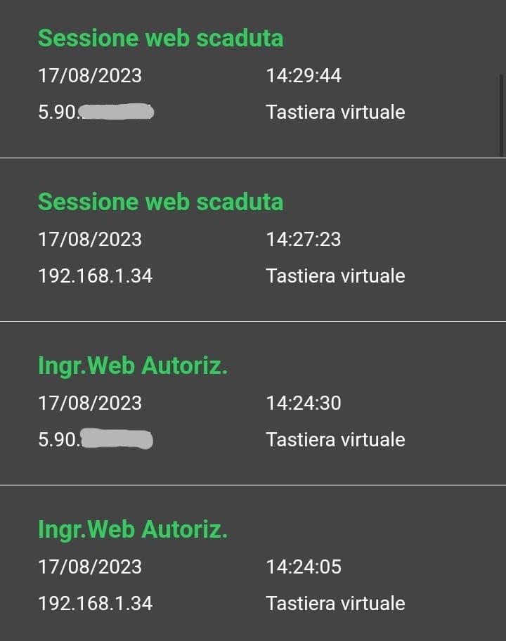

In realtà la cosa ancora più strana è che dall'app la connessione avviene e si riescono a vedere le informazioni ma solo per 15 secondi, poi il collegamento salta e si è obbligati ad attendere qualche minuto per ristabilire una connessione perchè, come si vede dai log, il "log out" dell'IP viene fatto dopo 5min dall'accesso anche se si è stati dentro l'app per pochi secondi. Non so se anche questo può influire sul problema.

        documibozu Cal Fatto e funziona (sia con quella porta che con altre) ma come prima solo per qualche secondo, poi salta la connessione. Allego qui un video
        A questo punto direi che non c'entrano le porte in uso... (prima cambiando porta non funzionava perchè cambiavo anche quella LAN)
