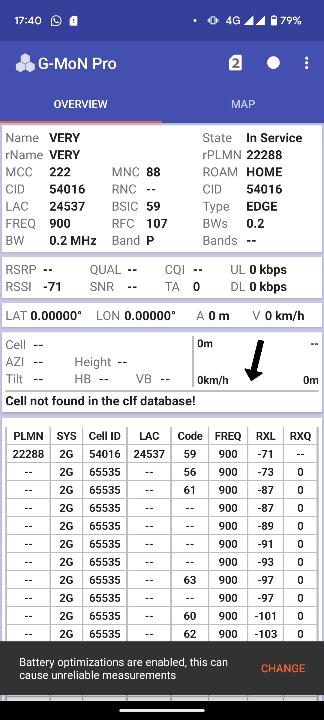

handymenny Manda i valori che vedi in 2G e cerchiamo di capire se è di buona qualità.
Per raccogliere i valori in 2g, può andar bene G-Mon Pro?
    SatoxMan penso di si, io uso netmonster ma per il 2G credo un'app valga l'altra. Se hai un samsung usa anche il service mode.

              Ho verificato la qualità del segnale 2g di Windtre con una sim Very sul mio pixel...

                  No, nel mio caso probabilmente è il 2g di Windtre che si satura e quindi il telefono perde le chiamate saltuariamente.
                  Ieri ho provato a fare dei test con il telefono di mia mamma con sim iliad e tutto funziona regolarmente.
                  I valori 2g che ho postato gli ho ricavati da una sim Very forzata in 2g con il mio pixel
                  Ora proverò il 2g di Ho. e poi Kena e se dovessi avere ancora problemi li cambierò telefono con uno basico 4g (ve ne sono diversi su amazon)
