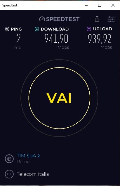

      Qualcuno può aiutarmi? Sono in fibra ottica a 2.5gb e non ho il modem Tim ma un modem Asus Ac65u collegato allo Ont in fibra tramite cavo di rete e al modem ho collegato un router Asus RT-AC86U.
      Mi è arrivata la schede di rete tp-link da 10gb e l'ho collegata sulla porta pcie della scheda madre, ma quando faccio lo speedtest sia da app che da chrome, mi da 940 in down e 5 mb in up.
      ho cambiato anche il cavo. niente. con la scheda di rete della MPG Z390 GAMING PLUS va a 940 sia in down sia in up.
      Devo mandare indietro la scheda tp-link. Dove sbaglio?
      • MrVanz ha risposto a questo messaggio
        Bobbo59 il tuo ONT è un Sercomm?
        No. Ont ZTE F6005.
        Dovrei aver risolto. Sembra sia una questione di driver. Ho disinstallato i driver originali, collegata la rete alla vecchia scheda, riavviando ha preso automaticamente i driver Marvell AQtion 10Gbit Network Adapter che funzionano alla grande.
        Incredibile che combinano i driver.
          Bobbo59 Incredibile che combinano i driver

            TheMarsican la mia esternazione era relativa al fatto che la stessa tp-link inserisce un cd nella confezione della scheda di rete da 10gb con i driver sbagliati per Windows.
            La funzione dei driver la conoscevo😊😊😊 d'altronde la traduzione della parola è conducente.
              Bobbo59 la mia esternazione era relativa al fatto che la stessa tp-link inserisce un cd nella confezione della scheda di rete da 10gb con i driver sbagliati per Windows.
              Ah vabbè, storicamente i CD con i driver sono vecchissimi.
              Infatti bisogna sempre scaricare la versione aggiornata dal sito del produttore ahah

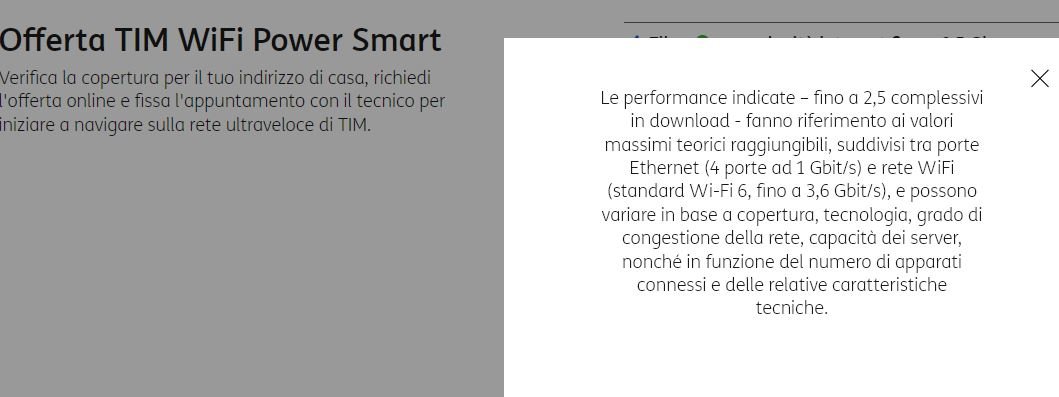

                  TheMarsican grazie per la gentilezza e la disponibilità. Ma i tim hub da loro forniti come il plus o l’executive non sono compatibili con la fibra oltre a 1gb?non capisco il senso di vendere una cosa che tanto non posso sfruttare e’ comunque commercialmente scorretto secondo me
                    mindedmarco Ma i tim hub da loro forniti come il plus o l’executive non sono compatibili con la fibra oltre a 1gb?non capisco il senso di vendere una cosa che tanto non posso sfruttare e’ comunque commercialmente scorretto secondo me
                    Sono compatibili ma non hanno porte LAN/WAN a 2,5G.
                    Semplicemente se scegli l'offerta con i nuovi TimHub+ la fibra entra direttamente nel router senza passare per l'ONT esterno.
                    Entrando direttamente la fibra, tramite stick SFP (come adattatore) e ONT integrato nel TimHub+ i 2,5G ''entrano'' e poi vengono ripartiti tra WiFi6 e LAN (tutte ad 1Gbit).
                    Non è commercialmente scorretto perchè è scritto bene nel contratto che è fino a 2,5G condivisi tra WiFI e LAN.
                    Se vuoi utilizzare un tuo router, come da delibera AgCom, Tim ti fornisce un ONT esterno per la 2,5G (tanto ormai distribuiscono solo questi).
                    Poi sta a te comprare un router adatto.

                        mindedmarco e’ il principio che da fastidio che ti vendono una cosa e poi non e’ cosi
                        Ripeto, pensi tu che non sia giusto.
                        Se ti soffermi a leggere bene è scritto chiaro e tondo.
                        (Lo trovi scritto QUI scendendo giù nella pagina e cliccando sul tasto ''Leggi INFO +''
                        Se vuoi sfruttare i 2,5G con Tim devi chiedere ''modem libero'', con installazione di ONT esterno adatto da parte del tecnico, e comprarti un router adatto.
                        Altrimenti ci sono altri ISP che invece ti forniscono un router adatto addirittura in comodato d'uso gratuito.
