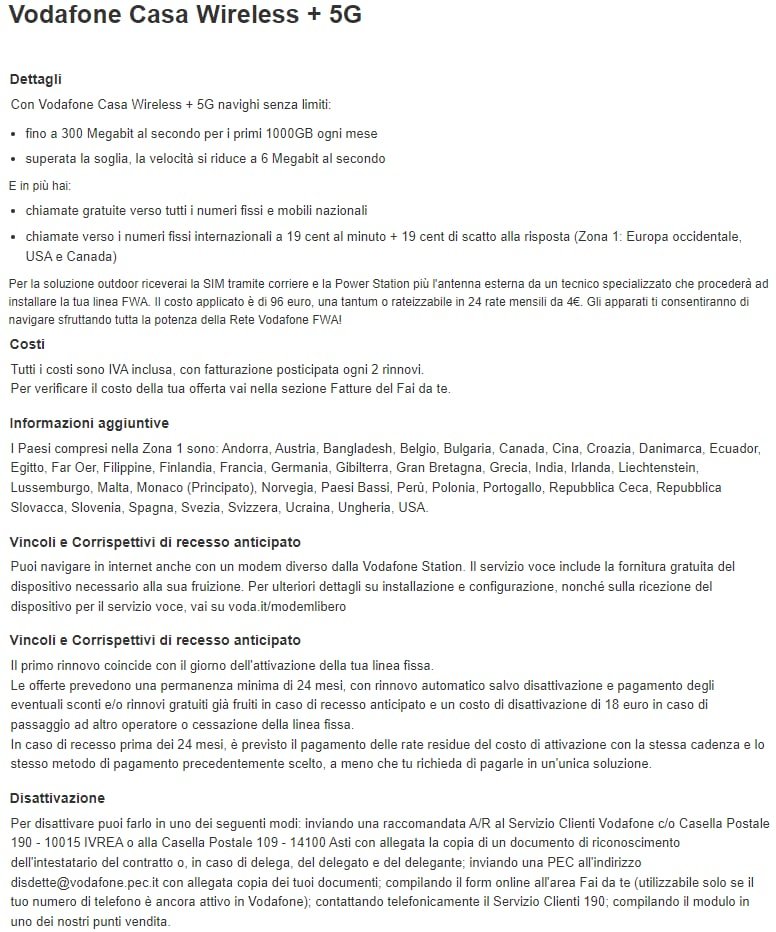

_Chris GRAZIE, non ci avevo pensato a guardare sul sito! Confermo, nella mia offerta c'è scritto! Aggiungo qui sotto quanto ho scritto a contratto, di conseguenza sembrerebbero essere 1000GB come dici tu.

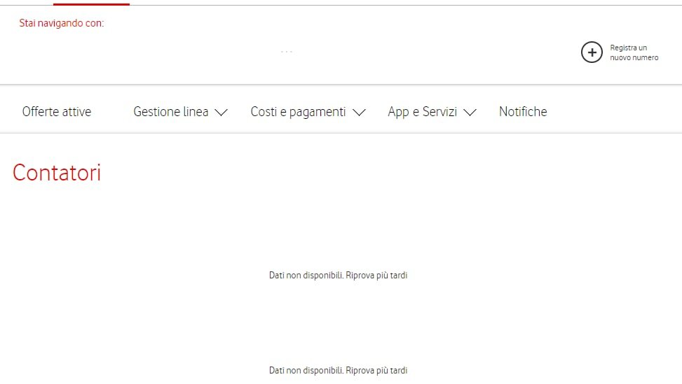

Tuttavia, non vedo i contatori, mi confermi che hai la Vodafone Station e non hai un router, firewall, modem di terze parti? Se si, presumo questo dato venga riportato sul sito solo se si ha Vodafone Station, quindi io ciao proprio.

Filippo94 Come ho detto sopra, se non hai la Vodafone Station, è difficile trovare questo dato, anche se entrando nello ZTE antenna, trovi questo:

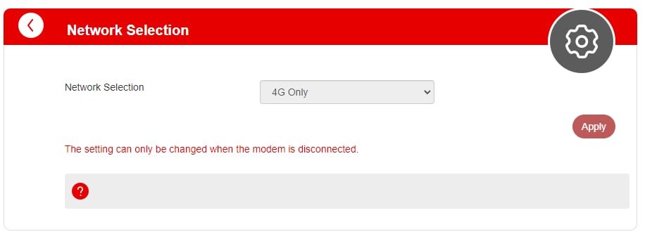

Ho quindi disabilitato l'opzione di 5G e sto andando solo in 4G, che va più piano, è vero, ma almeno è stabile.

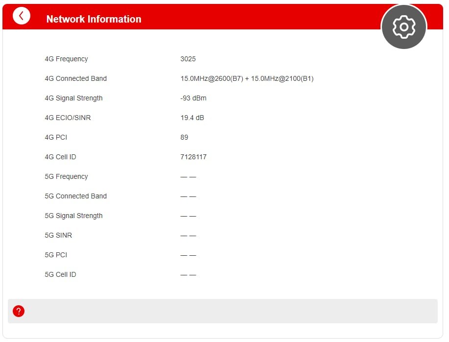

Come vedi anche in 4G i -93dBm non sono il massimo, il SINR invece è meno peggio ma meglio di niente, per ora.
Non so se il tecnico in fase di attivazione controlla solo la velocità e non sta attendo anche a questi parametri, che sono ben più importanti della velocità.
