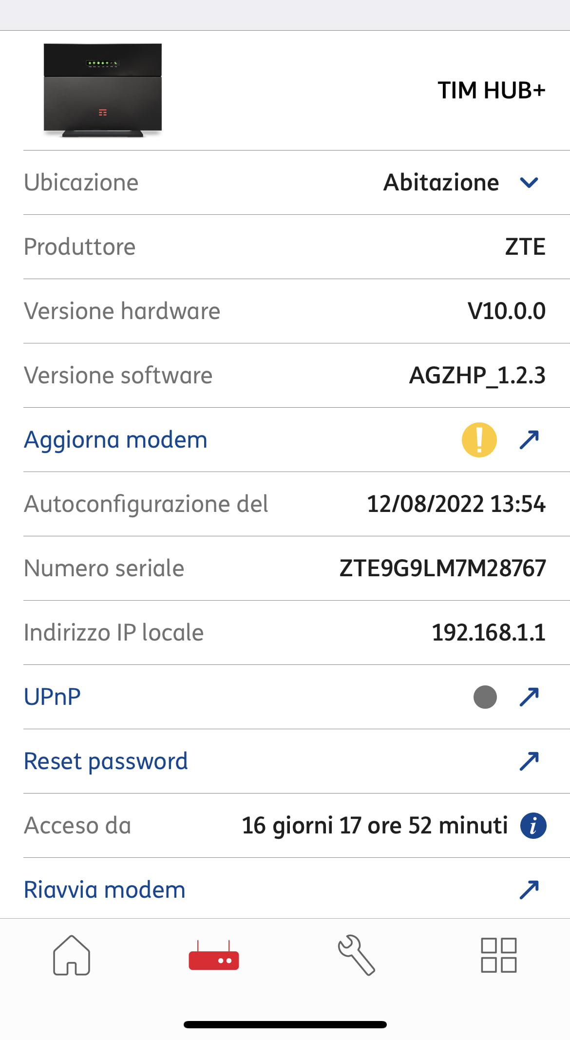

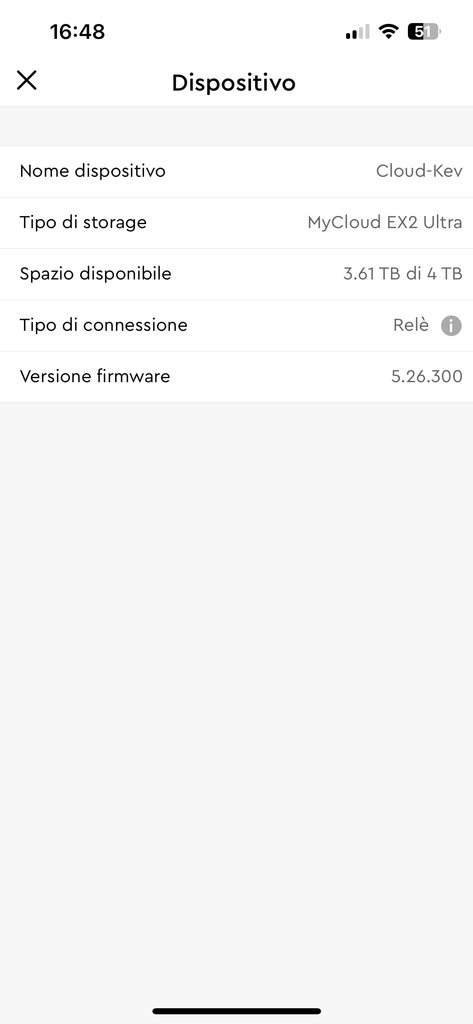

                              david1975
                              Mandaci modello preciso del router (alla peggio fagli una foto) e modello preciso del WD mycloud (c'è la versione ex, ex ultra...).
                              A occhio, cmq, mi pare che nessuno dei due dispositivi permetta ufficialmente di creare un server vpn
                                documibozu
                                Eccole. Grazie ancora del supporto
