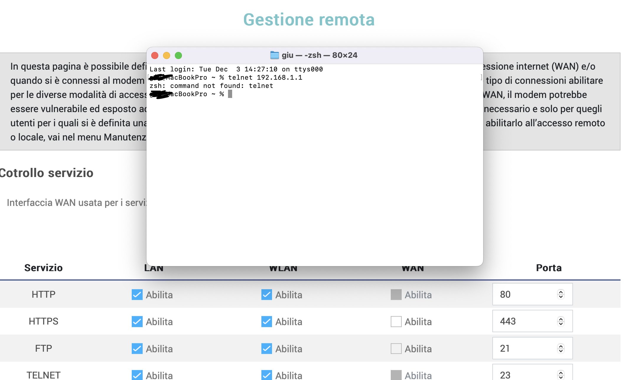

pgxx abilitare prima telnet nella tab "gestione remota" del modem, poi in un terminale ci scrivi telnet 192.168.1.1 e fai l'accesso con username e password della GUI del modem.
Poi dai questi comandi:

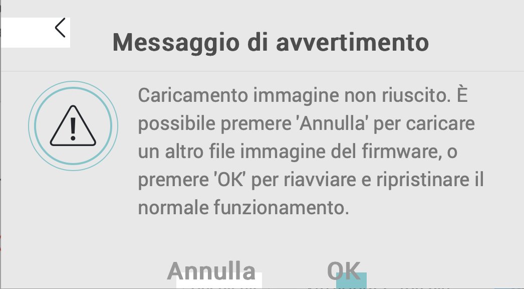

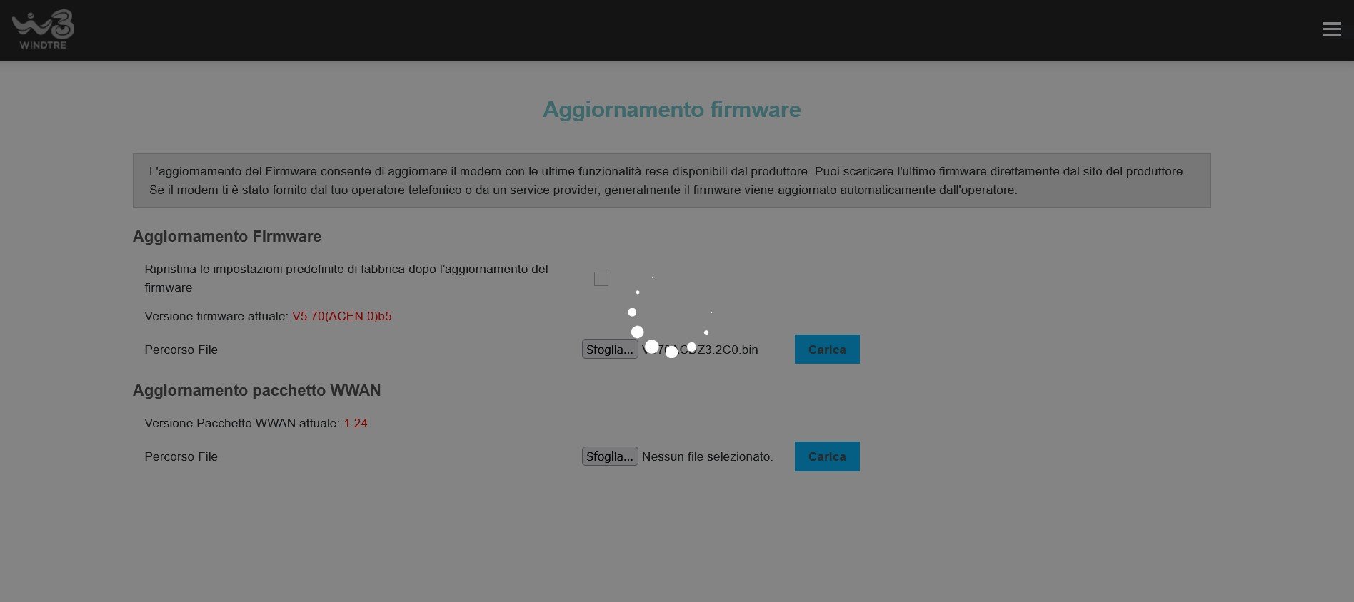

Ho fatto questi passaggi poi ho caricato questo firmware da interfaccia web del modem e da più di un'ora lo sta caricando...
non so se staccare o aspettare...
che faccio?
se stacco e non ha funzionato se premo il reset mi ritorna wind?

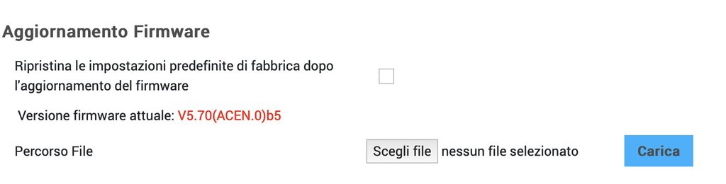

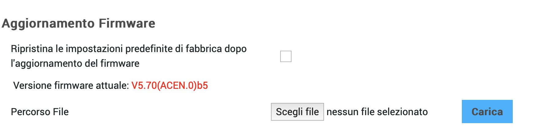

Ho provato l'accesso da un'altra finestra, sono entrato e risulta esserci ilnuovo firmware...
speriamo...
