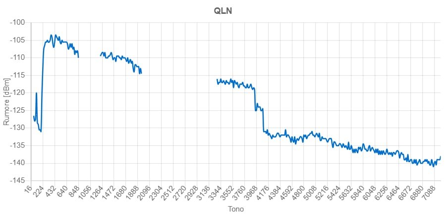

Ciao,
Dato che nelle ultime settimane sto notando diverse disconnessioni della mia linea (timeout negoziazione PPP in particolare).
Potrebbero esserci dei problemi in chiostrina o sulla tratta casa-armadio? Non ci sono stati interventi recenti sulla mia linea, l'unico evento che forse può aver influenzato la linea sono i forti temporali delle scorse settimane.

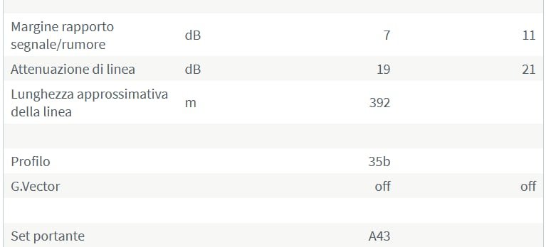

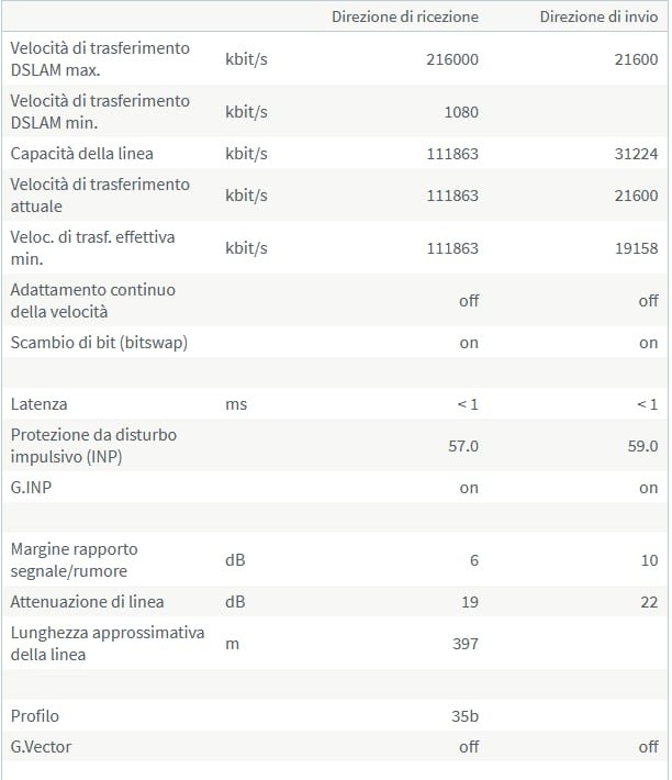

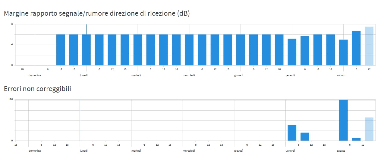

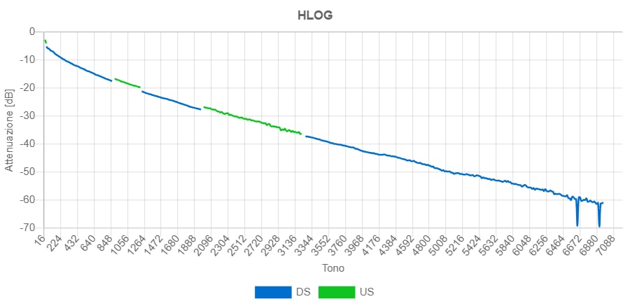

Di seguito i grafici di HLog e i valori della mia linea (FTTC 200 mb):
Qualche osservazione?

    Poi posta gli istogrammi del Fritz e metti come intervallo di riferimento 1 settimana.

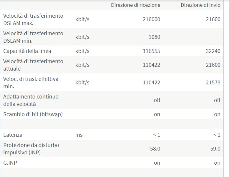

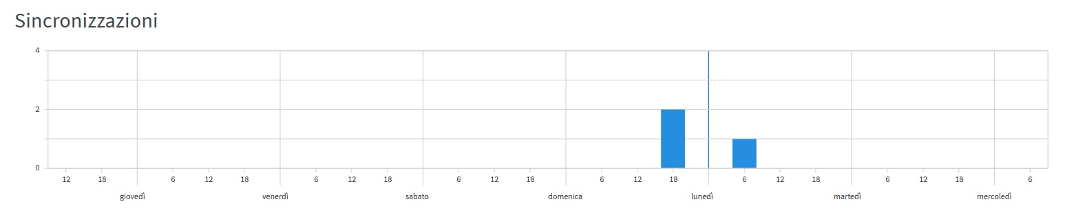

      Hadx Poi posta gli istogrammi del Fritz e metti come intervallo di riferimento 1 settimana.
      Eccoli:
        fra55 Ci sono molto errori, deve uscire un tecnico

            fra55 C'è un problema nell'armadio?
            il punto esatto in cui è presente il problema lo verifica il tecnico, ma non è probabile sia nell'armadio.
            fra55 Detto altrimenti, cosa devo chiedere all'assistenza?
            Se trovi l'operatore minimamente preparato dovrebbe essere in grado di verficare lo stato della tua linea e vedere che è errorata

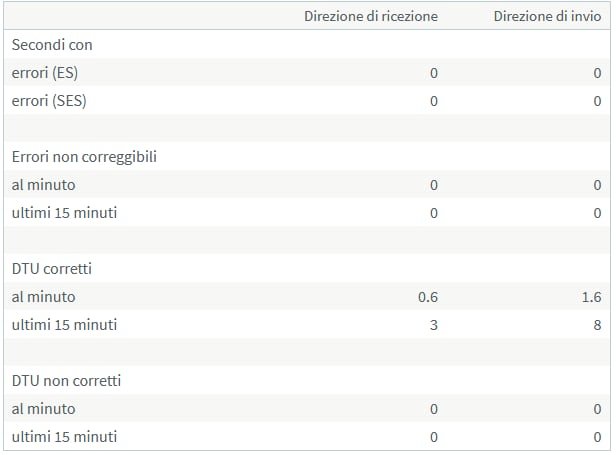

                    fra55 Loro sono su rivendita Fastweb, quindi non essendo clienti diretti Tim non hanno accesso diretto ai sistemi di diagnostica forniti da Tim ma ad una versione rimodellata e semplificata dei dati fornita da Fastweb.
                    Comunque una panoramica degli errori dovrebbe essere visibile (errored second, severely errored second): chiedigli di verificare questi parametri

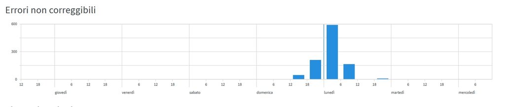

                        fra55 Tieni controllati gli istogrammi per 3-4 giorni senza riavviare il modem, poi ripostali qui è verifichiamo come va la linea

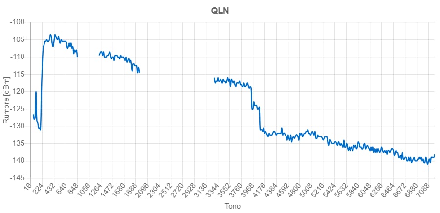

                          15 giorni dopo

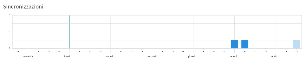

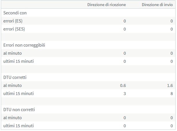

                          Hadx

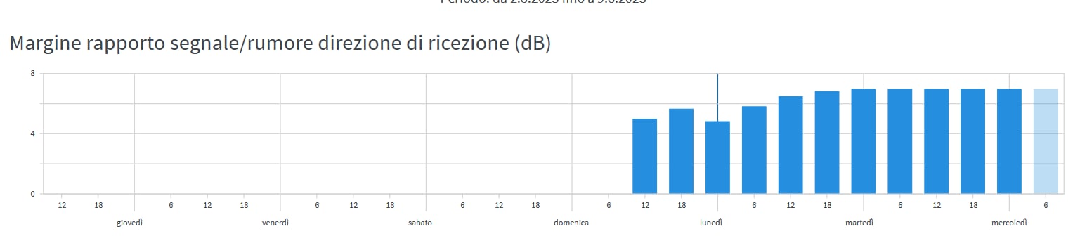

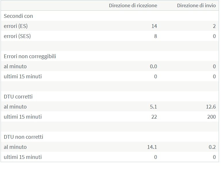

                          Ciao Hadx, eccomi.
                          Ci ho messo un po' perchè la scorsa settimana è saltata la corrente diverse volte rovinando le statistiche di linea.
                          Questi sono i dati nuovi:
                          Per quanto riguarda le disconnessioni, ho già scritto all'assistenza che mi ha risposto come in FTTC le disconnessioni ogni tanto possano capitare e di segnalare solo quelle frequenti.
                          Tu che dici?

                              fra55 La linea continua ad essere errorata, andrebbe quantomeno cambiato il profilo per vedere se migliora.
                              Purtroppo con il tuo operatore non è possibile
