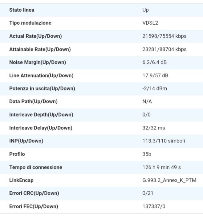

Questi valori della linea sono disastrosi?
Possono causare problemi alla linea , cadute e disconnessioni e scollegamenti del wifi?
I valori non li trovo affatto disastrosi. Hai 75 mbits in down e 21 in up, quindi piuttosto buoni (quanto dista l'armadio da casa tua?). Non mi sembra molto normale la attenuazione di linea a 57 db in down ma sembra non influire sulle prestazioni, se non sono presenti disconnessioni. Il WIFI non è influenzato da questi parametri che riguardano esclusivamente la linea VDSL
    boldy l armadio dista sui 180 metri da casa....disconnessioni c'è ne sono pochissime finora
    boldy Quali possono essere le cause dei errori cec e fec?possono creare problemi alla linea?l attenuazione può dare problemi?grazie mille
    • boldy ha risposto a questo messaggio
      stefanots1980 Hai 21 errori CRC che sono quelli più gravi, su 126 ore filate di collegamento, quindi nulla! Con l'armadio a 180 m forse ci dovrebbe essere qualcosina di più nella banda disponibile. Ma, appunto, c'è quello strano valore elevato di attenuazione. Forse i fili del doppino sono vecchi...

              Intendo la linea interna che tu dici che è stata fatta 2 anni fa. Altrimenti, lungo la linea esistono sezionamenti, giunti mal fatti, ossidazioni di contatti e quant'altro. Oscillazioni di portata sono possibili ma non di quella entità. Tu questa cosa la verifichi tramite speed test o guardando la portante agganciata?
              stefanots1980
                boldy entrando nel sito del router
                Come si guarda la portante agganciata?
                X esempio ieri pomeriggio andavo a 86mb down.. stamattina 73mb
                Nei dati che hai pubblicato nella prima immagine si legge actual rate up/down. Quello è il dato di allineamento che stabilisce a che velocità o quanta banda hai a disposizione in up e in down. Se è quello che varia devi verificare quali altri parametri presenti sono variati rispetto ad una diversa rilevazione
                  boldy sono quelli della actual rate e della attenaible rate che variano , i altri pressoché rimangono invariati
                  Boh. Comunque, se non ci sono disconnessioni, sono prestazioni molto più che sufficienti.
