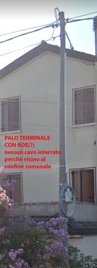

Nel mese di maggio stipulo un contratto con Vodafone per l'attivazione, esce il tecnico e ,dopo aver vagliato le opzioni disponibili, mi comuniuca che l'unica soluzione è allacciarsi al palo finale dell'enel, attaccarsi sulla facciata di due proprietari e poi arrivare verso casa mia. Il problema sono i proprietari che hanno negato l'allaccio perchè ci sono già troppi fili sulla facciata e non ne vogliono uno in più.

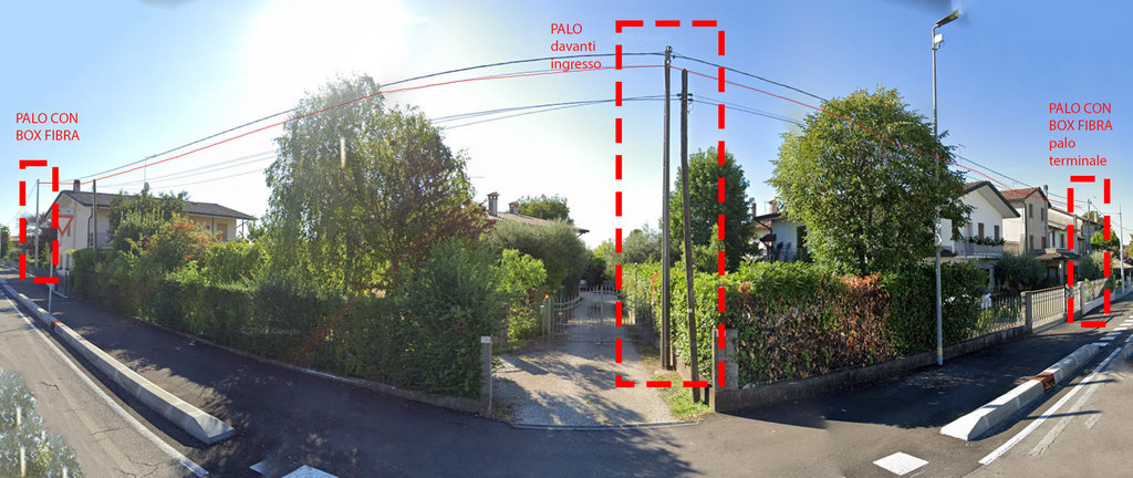

Allego la foto panoramica (curva)
dalla strada in cui si vedono tre pali, a destra quello incriminato con il box (roe?) terminale
, al centro quello d'accesso alla mia abitazione e a sinistra il terzo palo con l'altro box roe.
Non capisco perchè non si possa fare un roe esattamente sul palo in mezzo, dato che è nella mia proprietà e per di più c'è già una predisposizione a terreno.
A chi mi devo rivolgere per avere una risposta? Open fiber aveva risposto un mese fa che sono in attesa di permessi da terzi o privati, ma il privato in questione sono io, non ho ricevuto nessuna richiesta da parte loro...
