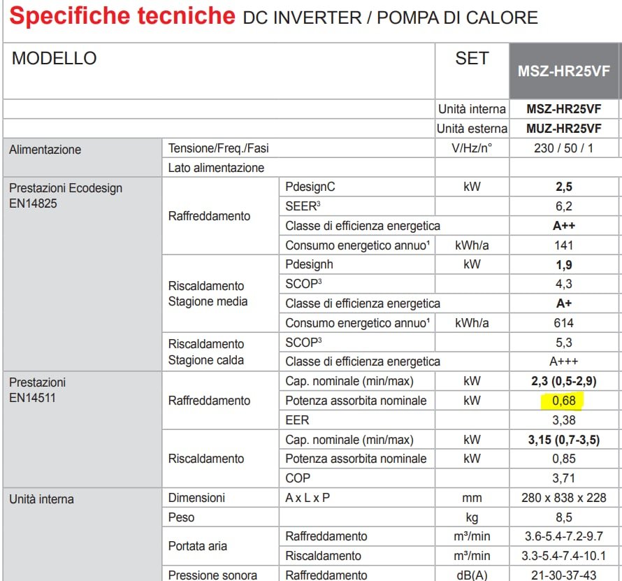

    Ora io immagino correggetemi se sbaglio, che quel dato di targa è il consumo Massimo (tipo quando in casa ci sono 35°C e io imposto a massima potenza per avere 20°C)
    Ma La somma degli apparecchi del preventivo è oltre 10kW, non reggerà mai.. ?

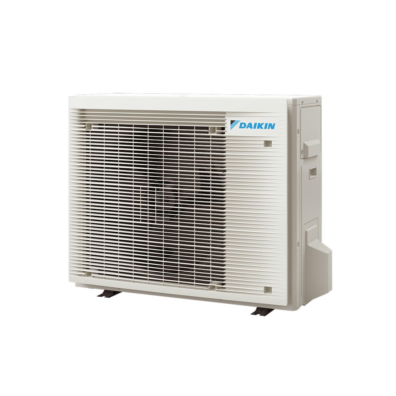

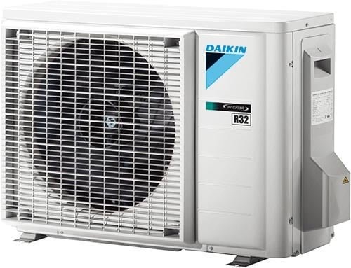

      Scusate se mi inserisco; volevo chiedere se qualcuno (es. @simonebortolin) sa quali sono le differenze (se ve ne sono) tra la nuova e vecchia "serie" dei seguenti prodotti Daikin:
      Unità esterna (R32):
      2MXM68A, sostituisce la vecchia 2MXM68N e 2MXM68M
      RXM50R, sostituisce la vecchia RXM50M
      Unità interna (Perfera):
      FTXM42R, sostituisce la vecchia FTXM42N
      FTXM50R, sostituisce la vecchia FTXM50M
      Grazie in anticipo.

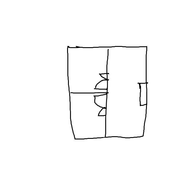

        L'unico caso in cui realmente funziona uno split in corridoio è questo
        Con porte a 2 ante (almeno 1.5 metri, e alte) e corridoio molto ampio. In caso di corridoio minore di 2 metri non raffreddi nulla.
        Ah comunque i consumi elettrici sono più bassi in caso di un split a stanza, in quanto c'è una maggiore efficenza di climatizzazione. Meno aria da spingere.

        L'unità interna alla fine è un evaporatore che scambia il freddo tra il liquido refrigerante e la batteria e una ventola, cosa consumerà 30W?
        L'unità esterna produce 2.5+2.5+3.5 kW termici, e quelli elettrici sono circa 1/3, con i condizionatori di buona qualità di oggi consumerai circa 300+300+400 W

          simonebortolin L'unità esterna produce 2.5+2.5+3.5 kW termici, e quelli elettrici sono circa 1/3, con i condizionatori di buona qualità di oggi consumerai circa 300+300+400 W
          potrebbe essere questo evidenziato il dato elettrico in raffreddamento?
            Esperanza io faccio il conto della serva: più sotto dice max corrente assorbita 5A che a 240V fanno 1200 Watt che è quello che assorbe nel caso peggiore. 680 Watt mi paiono troppo ottimistici, verosimilmente ti direi 1000-1100 Watt, nel caso peggiore.
            Esperanza potrebbe essere questo evidenziato il dato elettrico in raffreddamento?
            in media i consumi sono dati da PdesignC/SEER se installato in una stanza secondo EN14825 e i valori medi di picchi come Cap. nominale / EER
            comunque sì quello è un ottimo valore
            il resto ha già detto @xblitz
            safethansorry serie diverse mi sa, sul mio ap25vg c'è 🤣

            simonebortolin lo schizzo del corridoio e delle due stanze è degno del migliore Picasso 😆
            Comunque hai ragione, spesso si installano split ( anche da 15K o 18Kbtu) in corridoi stretti e corti con l'intenzione di servire anche le camere annesse (laterali), ma quello che succede è che li si sfrutta per una minima parte (della loro resa), perchè una volta che la sonda (nello split) "legge" la temperatura desiderata spegne il compressore e lo split nel migliore delle ipotesi va in ricircolo. Risultato: nel corridoio ci sono "i pinguini" e nelle stanze fa caldo. Alla fine, magari, ci "si ingegna" piazzando qualche ventilatore in posizione tattiche per spingere l'aria nelle stanze. Ma è un paciugo.
            La soluzione ideale resta quella di avere uno split in ogni stanza che si desidera raffrescare...c'è poco da dire.

              DerAdler Unità esterna (R32):
              Generazione 2020 A/R (le A ci hanno le linguette anche davanti alla parte elettronica e compressione ed un design raffinato, nel caso di monosplit vengono date insieme ai clima emura, come la RXJ-A)
              Teoricamente in europa sono prodotte pure in due paesi diversi, domani do un occhio alle scatole che ho.
              Generazione 2016 M
              Generazione 201X N
              Con X < 2016

                  DerAdler Ma per quanto riguarda le macchine esterne, l'unica differenza quindi è di "design"?
                  No anche la generazione del compressore e vari dettagli / migliorie (o peggiorazioni)
                  Come la differenza tra la serie D e la E delle varie PDC, entrambe in R32, ma ci sono quei dettagli aggiornati.
