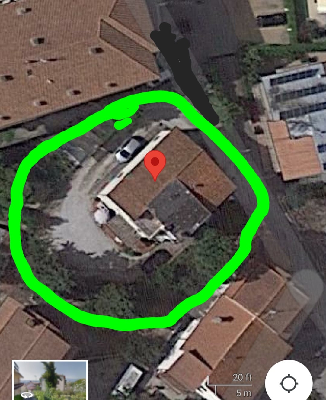

            angelo1987 io personalmente acquisterei se non hai molte pretese un zte 389x che danno con wind . su ebay si vende a poco. attualmente lo uso e alla fine a livello di copertura wifi è ottimo poi magari non è il top quality di prestazioni ma nel mio caso copre una casa di 350mq in wifi e sopratutto mi copre anche la parte fuori casa che sono altri 600mq. parere personale per 35 euro al max su ebay è un affare 🤪

                    simonebortolin nel senso che io comunque ho lo zte a cascata e mi copre a livello di wifi praticamente tutta casa e fuori nel cortile. Era una soluzione economica e funzionale 😅

                    tstoracing nel mio caso copre una casa di 350mq in wifi e sopratutto mi copre anche la parte fuori casa che sono altri 600mq
                    Mah... ne ho sentite di storie, ma un AP per 1000mq ancora non la sentivo... 🙄
                      mark129 Mah... ne ho sentite di storie, ma un AP per 1000mq ancora non la sentivo...
                      Ma infatti è improbabile per non dire impossibile
                        Ludo21
                        Non mi sono espresso oltre perché sul forum una persona mi ha detto che linka in 2.4 a 60metri con 20Mbit di canale e riesce a farci fare lo stream di una cam e l'IoT ad un esp8266, per cui oh, che sono pippa io lo so ma evidentemente c'è pure chi è bravo.
