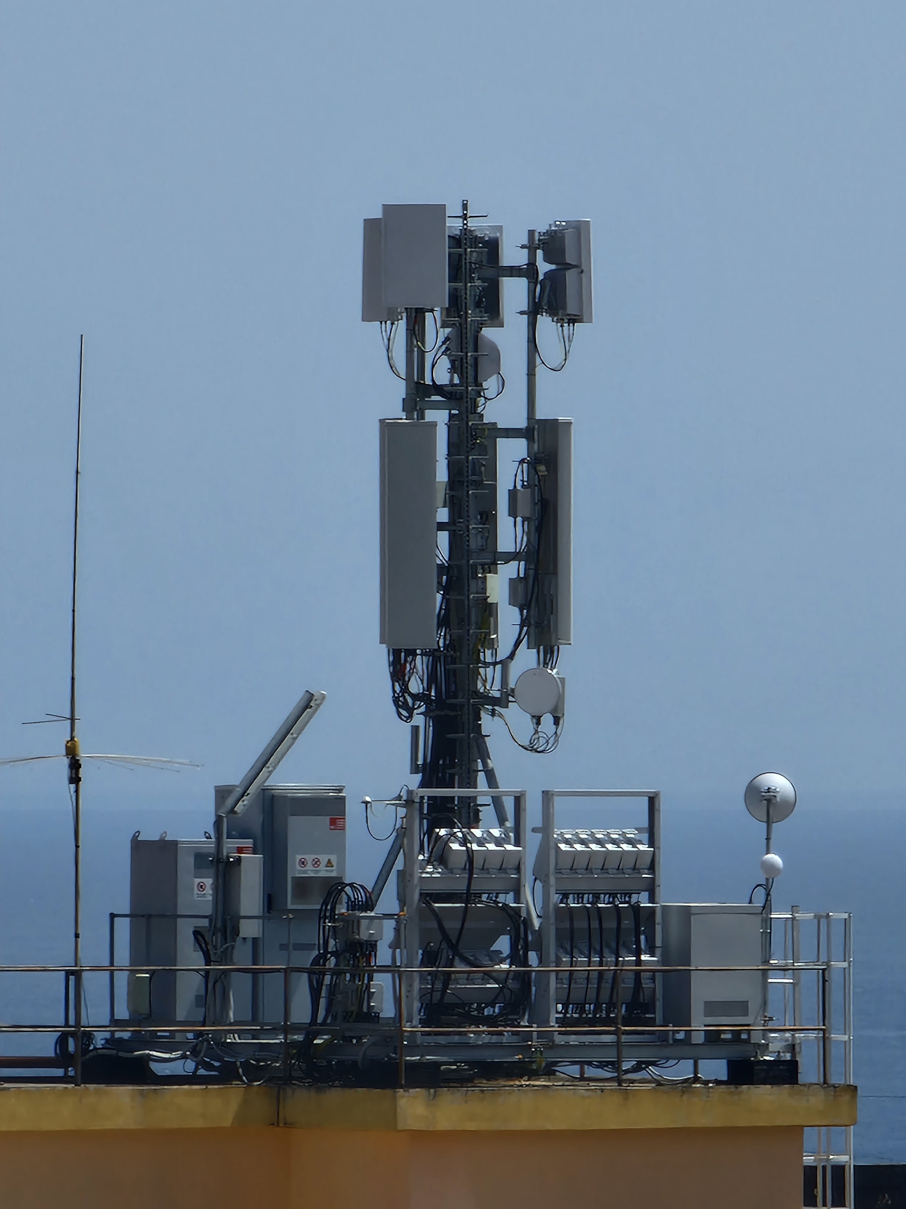

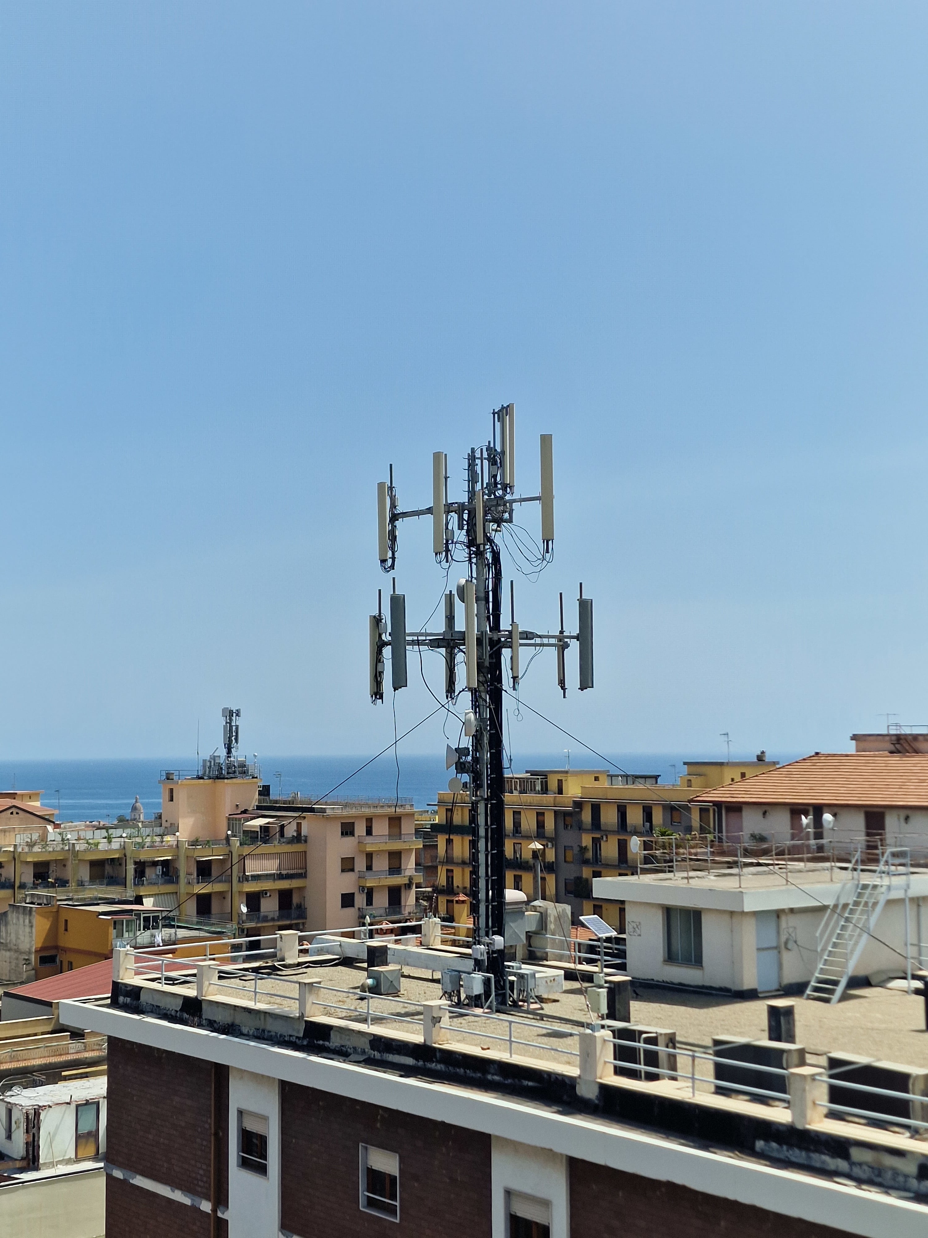

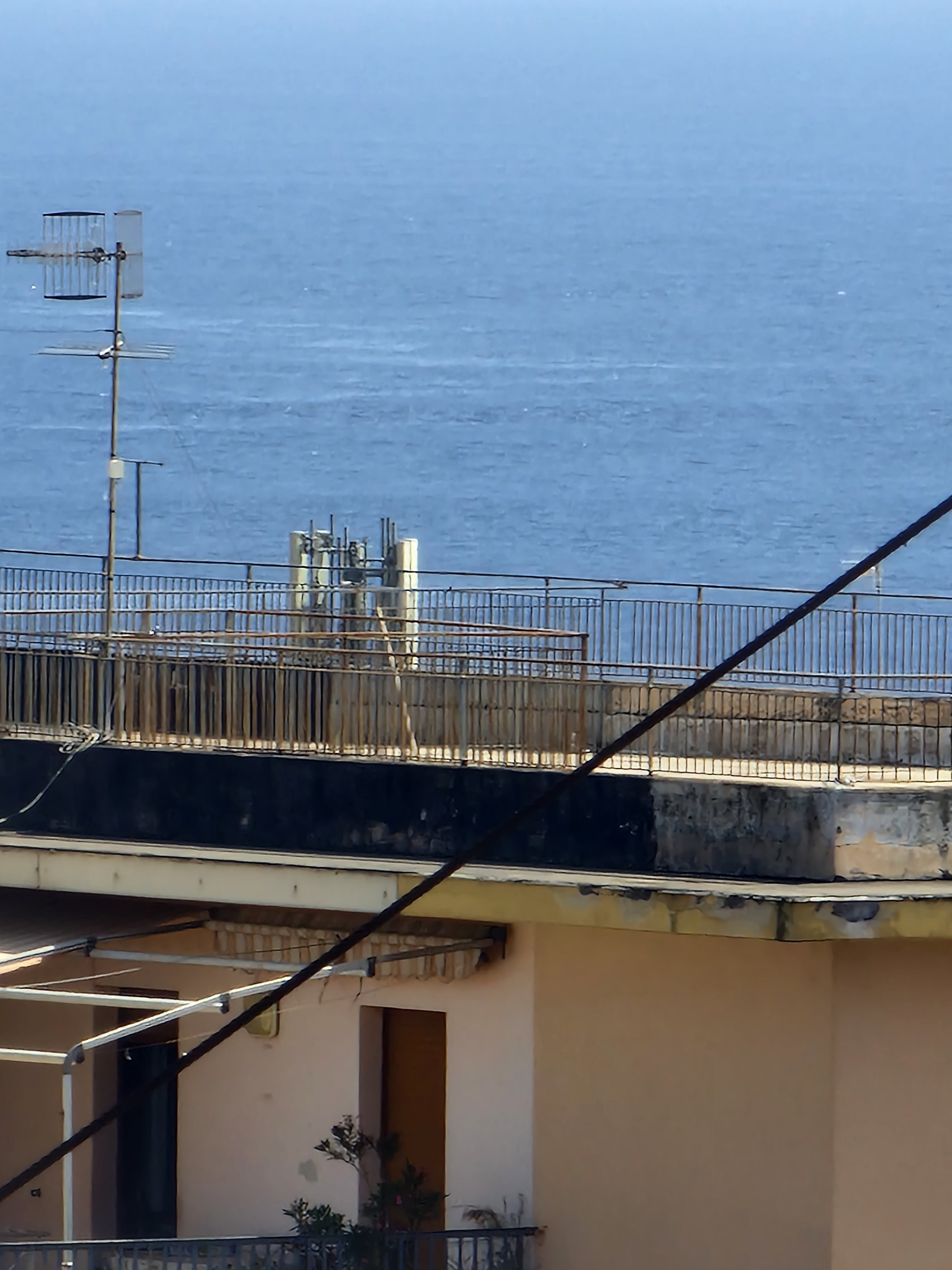

Vi allego queste foto. La prima è la centrale tim, so che non centra in questo caso ma volevo farvela vedere lo stesso. La seconda foto è un'altra antenna che si vede dalla terrazza, mentre la terza, provando ad orientarmi con maps, sembrerebbe essere quella che dici tu. Non ne sono sicurissimo ma guardando verso quella direzione potrebbe essere quella. Comunque si eventualmente dopo le verifiche del tecnico potrei anche non farla la linea. Ma da cosa si capisce se va bene o no? Da dei valori che sa il tecnico o in qualche modo riesce a fare qualche speedtest?
Zarkent non sono un esperto ma non credo sia quello della terza foto il sito in questione, non mi sembra di vedere apparati per il 5G di Fastweb
alessio00 pomeriggio se mi ricordo passo da quel posto di a fare qualche foto. La seconda foto invece? Non coincide con la posizione ma sembra essere qualcosa di molto tecnologico

Zarkent sembrerebbe essere quella che dici tu

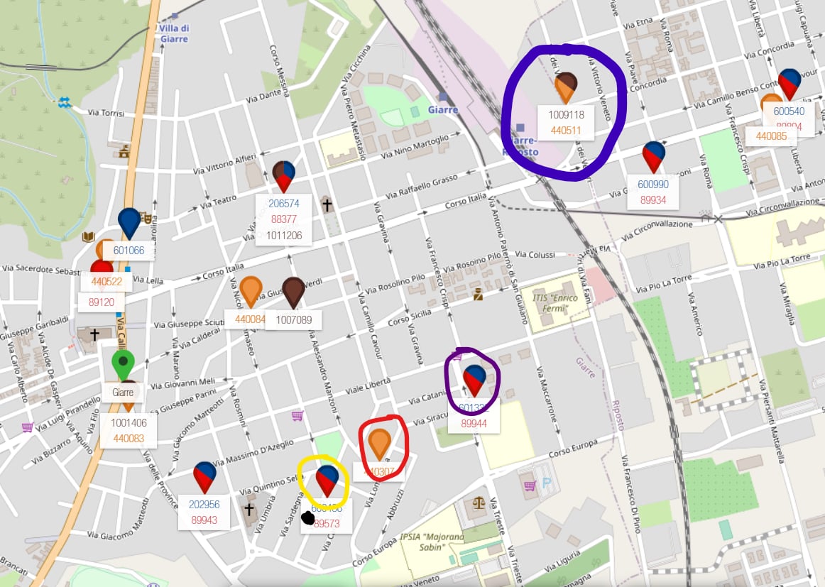

Non riesco a capire neanche io, vedendo le foto di LTEItaly non sembra quella. É quella a destra qui.
La seconda ha della AAU per 5G non per FWA FW.

Si, da LTEItaly puoi farti un'idea più chiara della situazione.
Quella cerchiata gialla è la centrale telecom, dietro c'è quella della seconda foto (cerchiata in rosso) e infine quella che intravedi nella terza è quella cerchiata in viola.
La BTS con gli apparati Fastweb invece è quella in blu che come vedi è esattamente dietro, in linea d'aria, a quella rossa che essendo rialzata di un piano ne copre la visuale.
Quindi, a meno che non ci sia un'altra BTS con Fastweb o tu non possa avere un punto più alto in cui mettere la CPE, l'attivazione andrebbe molto probabilmente KO.
