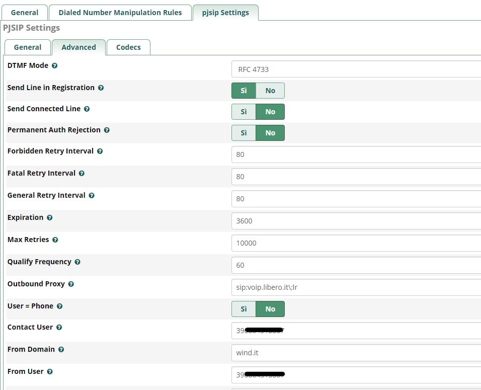

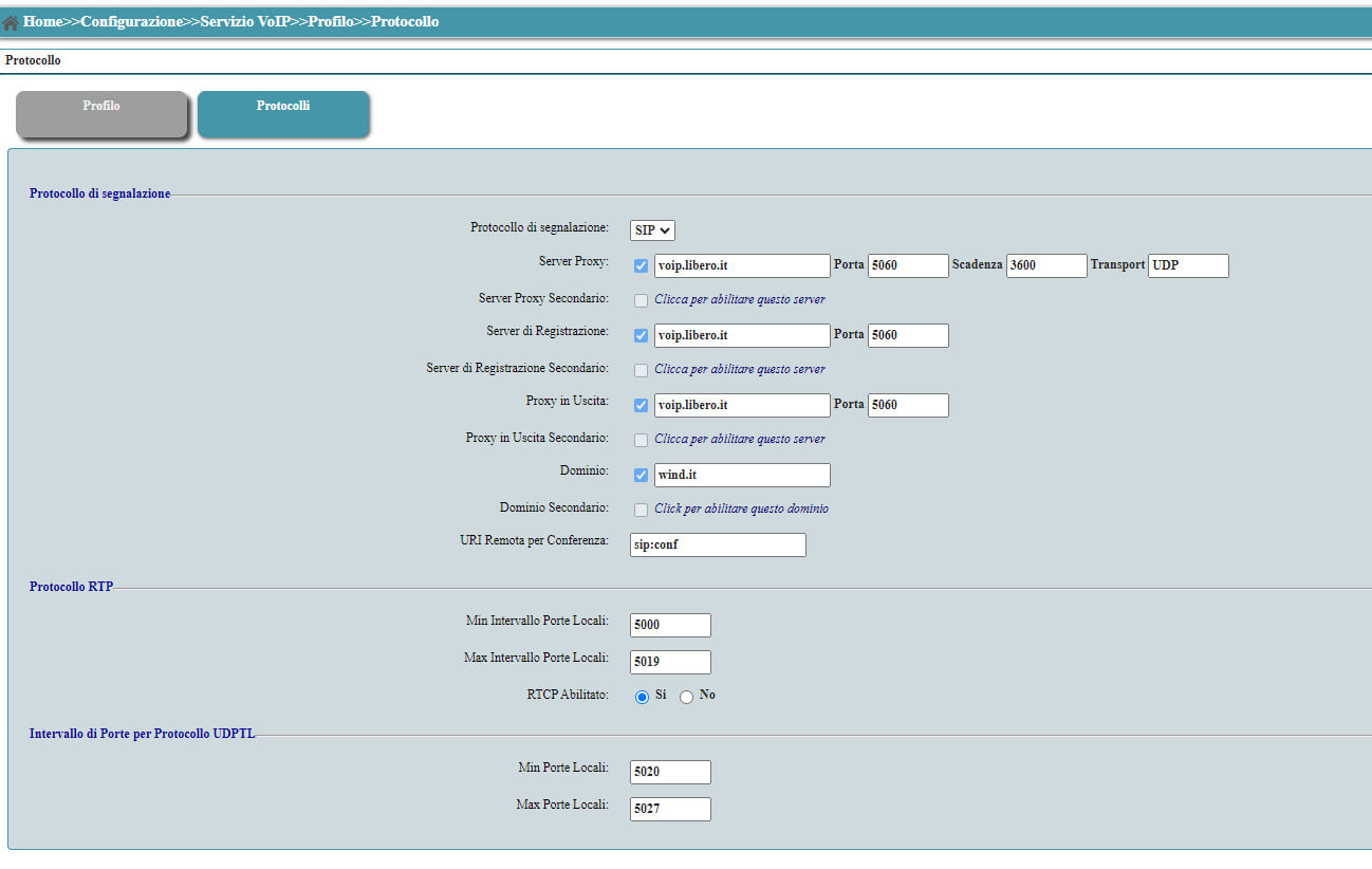

È un parametro che avrebbe dovuto darti Wind. Anche su linee business l'ho visto richiesto a 3600s.. Mi pare strano che l'expire sia a 60, per sistemi che comunque rimangono registrati a lungo aumenta solo il traffico di rete. Non so se c'è qualche altro parametro correlato.
@ric02 vedo sul sito w3 business che parlano di SIP Expire time=3600
Sinceramente la configurazione l'ho lasciata così da un bel po' (e non ho mai avuto problemi di registrazione o chiamate che si interrompevano.. in linea di massima parliamo di 200/250 chiamate giornaliere ed alcune anche con durata superiore ad un'ora).

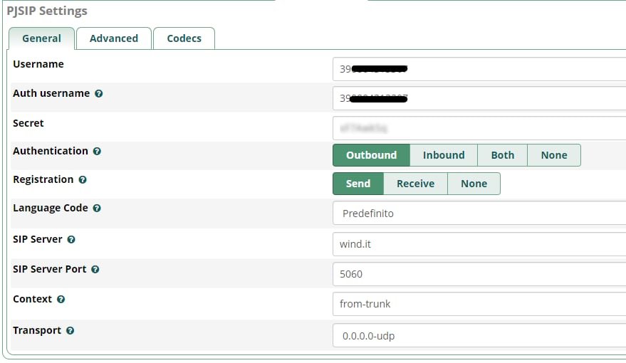

Inoltro comunque la conf con pjsip (è su da venerdì sera scorso)
    angeloc17 la configurazione l'ho lasciata così da un bel po'
    Dipende da come è configurato il proxy Wind. In genere chi ha un elevato numero di utenze che rimangono registrate a lungo ha expire abbastanza lunghi, per evitare di dover gestire troppe richieste continue. Cosa fanno poi con chi fa troppe richieste dipende dalle configurazioni.

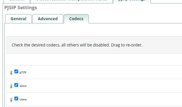

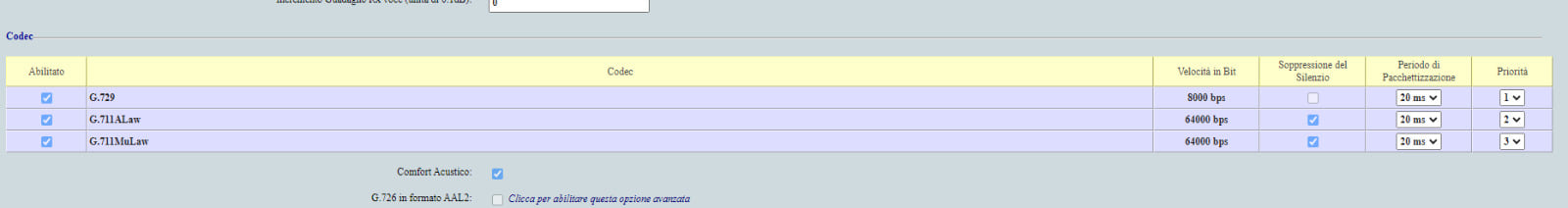

    Riguardo ai codec sinceramente io metterei G.711A come codec preferito perché garantisce migliore qualità della chiamate e ci sono maggiori chance che i toni DTMF in-band funzionino. G.729 ha qualità inferiore e può "storpiare" a sufficienza i toni che potrebbero non essere riconosciuti dagli IVR se passati in-band. G.711μ è usato in Nord America e si può anche non mettere.

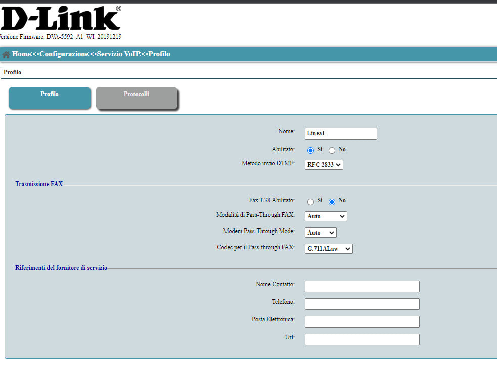

      Si confermo per i codec. Avevo messo g729 come primario perché nel mentre avevo seguito un parallelo con parametri impostati in automatico su D-Link 5592 (dove non si presenta il problema neanche vs Wildix) che ripropongo, magari può tornare utile comunque nell'analisi del problema.

        Quando al codec, poi dipende da quale codec è effettivamente usato per la chiamata. Molti ISP fanno i furbi e mettono prima G.729 che occupa un decimo della banda - ma con connessioni da VDSL in su ha poco senso usarlo - 80/100 kb/s non sono un problema - certo, lato loro se sommi le connessioni è molta più banda. Però con G.729 i toni DTMF in-band sono sconsiglilati perché la compressione lossy può alterare il suono a sufficienza per non essere più riconosciuto.

          Saranno circa 4/5 mesi che ci sbatto la testa per cercare di far funzionare PJSIP con WindTre Business...
          Per ora sono riuscito con SIP Legacy. Nel frattempo lascio disabilitato il PJSIP nella speranza che anche @ric02 riesca a farlo funzionare (non ho capito se la configurazione di @angeloc17 sia su contratto Business) visto che prima o poi SIP Legacy verrà deprecato (già un po' lo è....).

              Buonasera a tutti, e grazie alle conf di Angelo, sono riuscito a fare la configurazione sia con pjsip che con sip standard.
              Ho un contratto Wind Tre Business PMI quindi con voip.libero.it.
