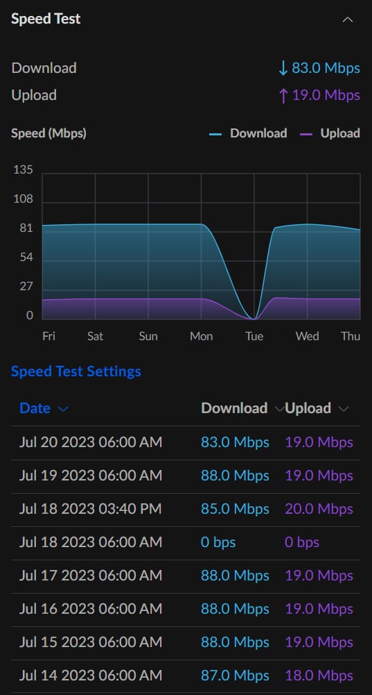

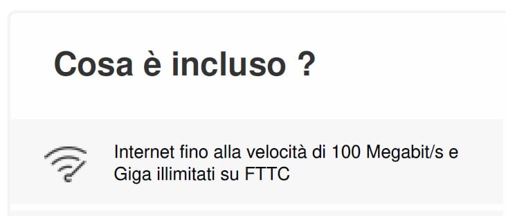

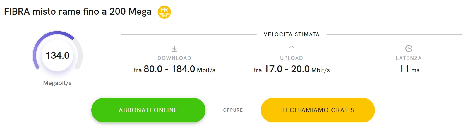

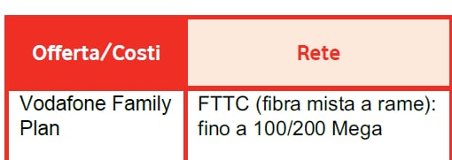

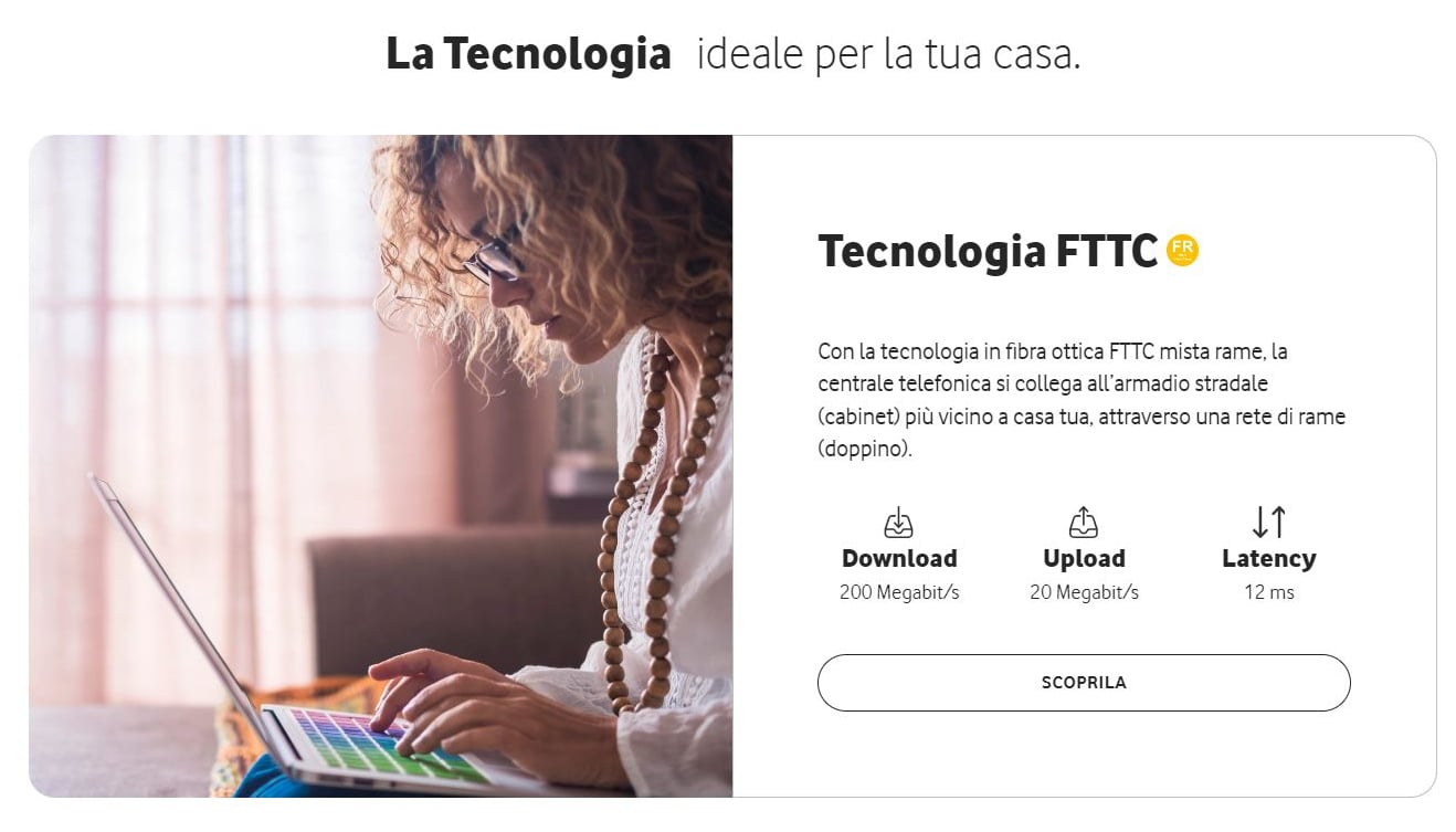

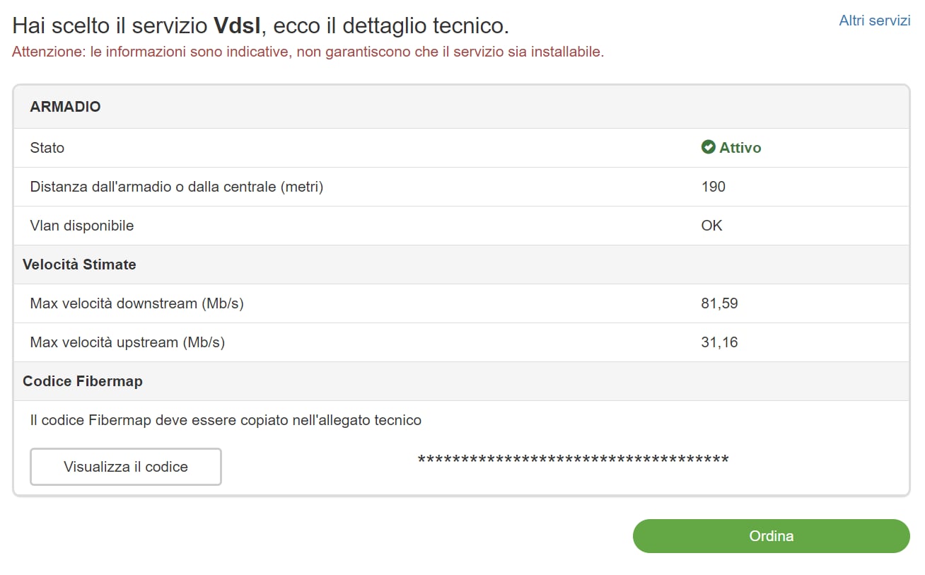

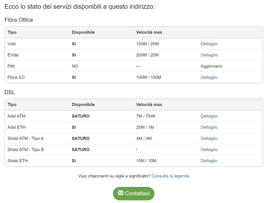

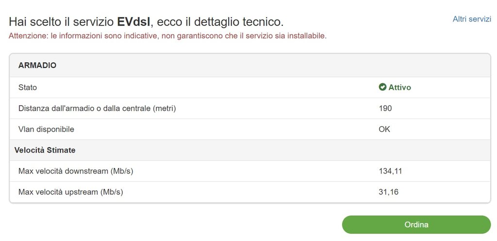

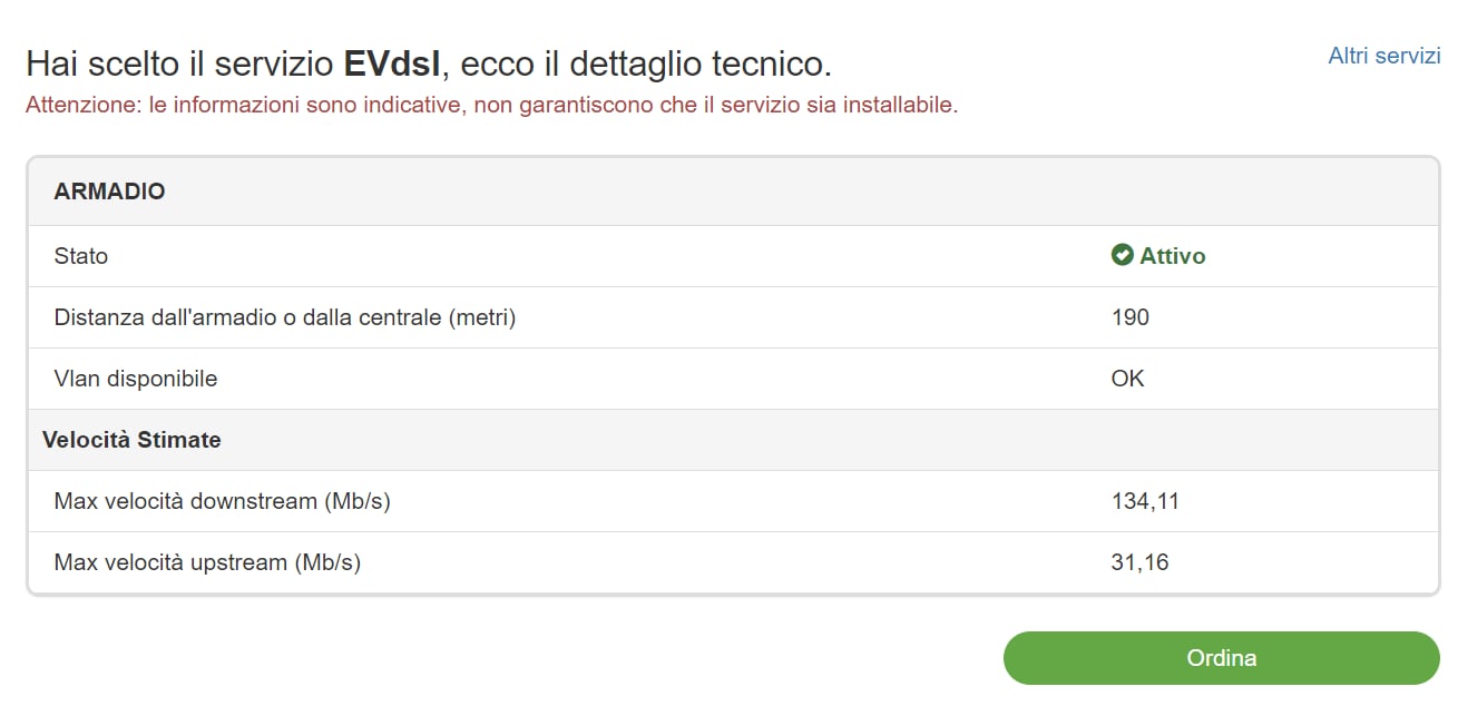

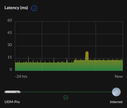

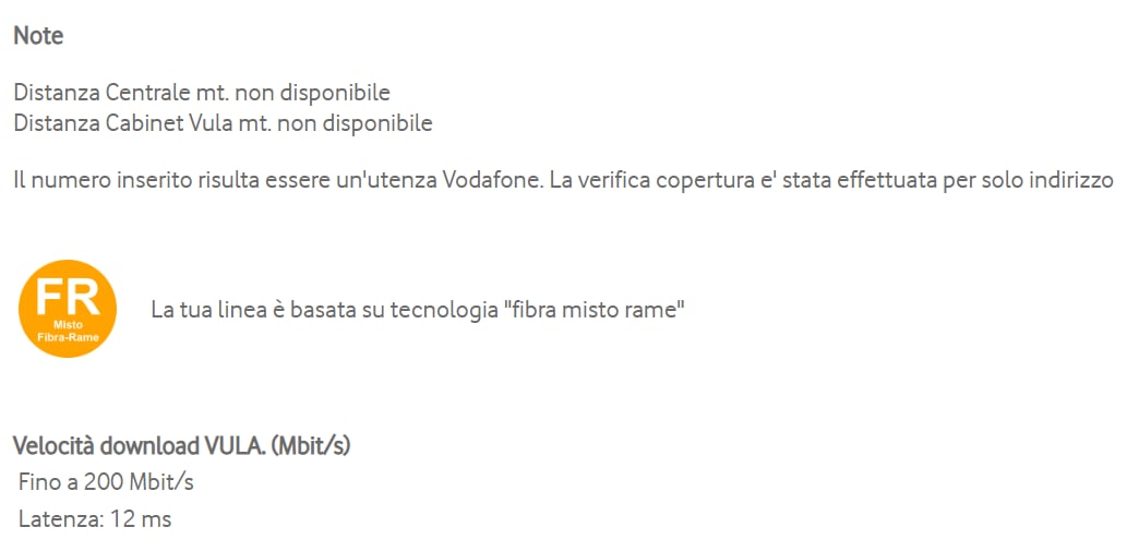

In breve mi trovo ad avere un'ADSL FTTC misto Rame (la torretta dista circa 150 metri da casa mia) 100/20 (reali 80/15) con vodafone, ma ultimamente capita spesso che ci siano disservizi anche di 24/48 ore in cui resto senza linea oltre che uan latenza "altalenante".

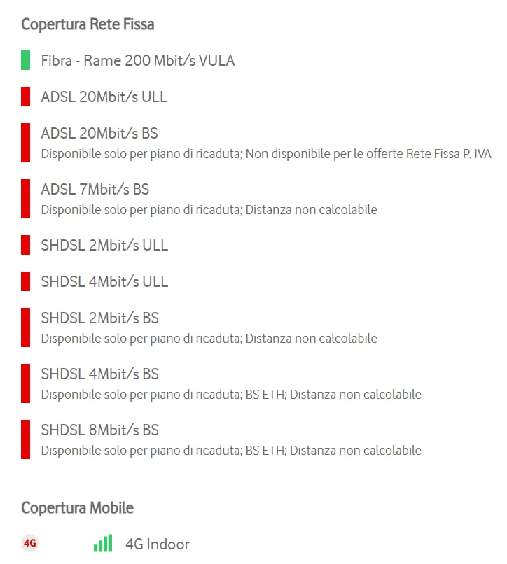

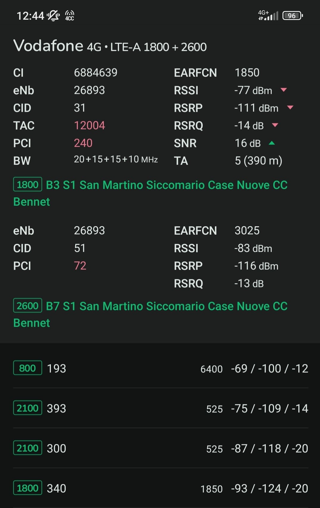

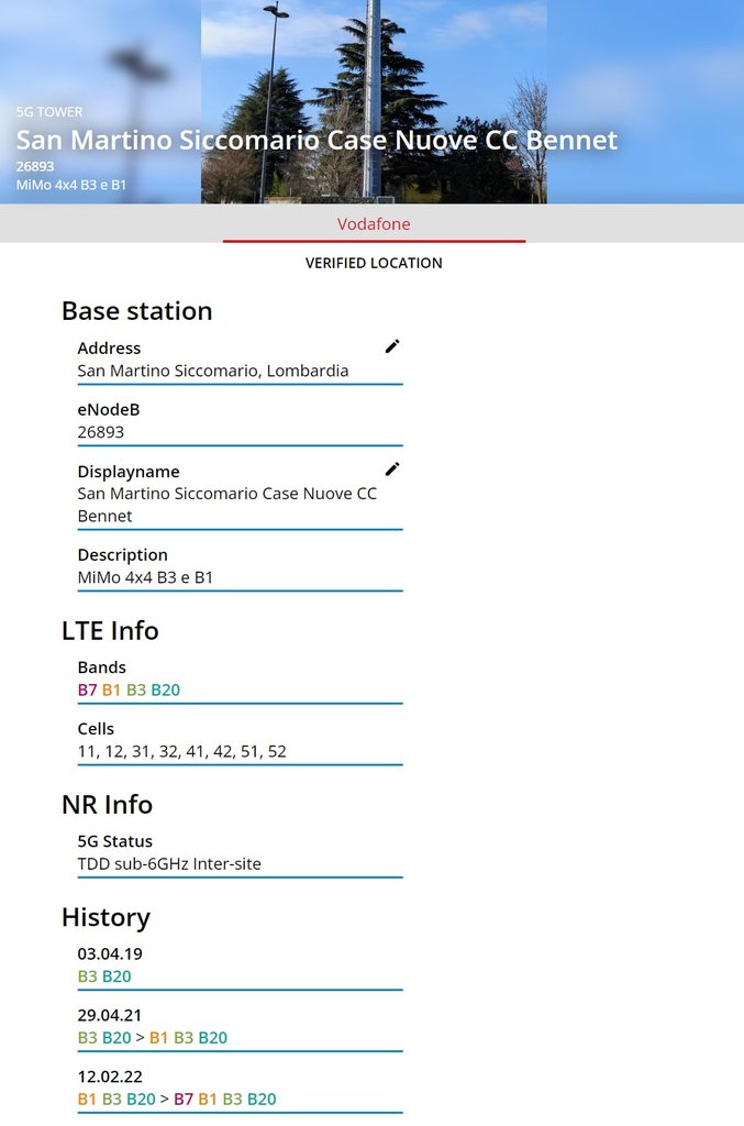

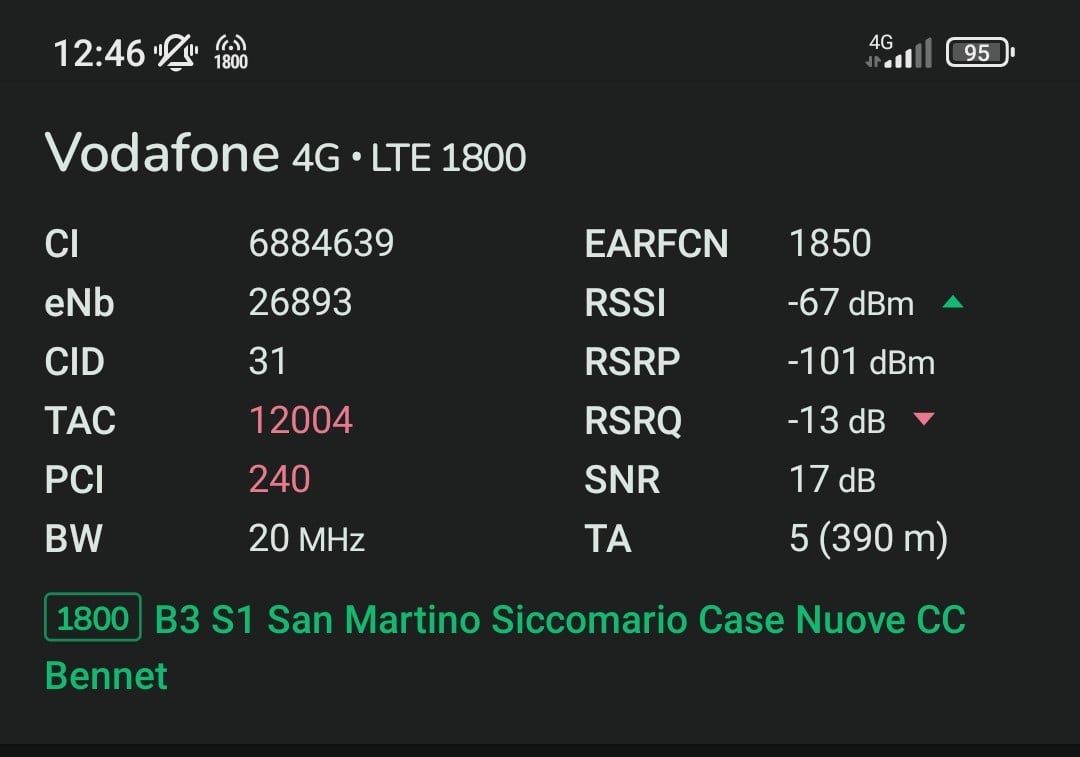

Attualmente il ripetitore più vicino a casa mia dista circa 740m in linea d'aria ed è questa:

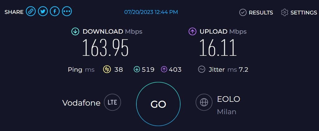

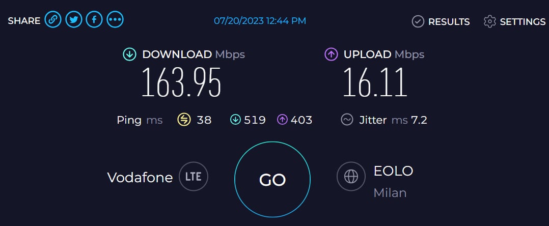

Con il cellulare (ho gia una SIM sempre vodafone con lo stesso piano di quella che prenderei aggiuntiva) da dentro casa prende tranquillamente in 4G arrivando anche a 200/250 in down a seconda dei momenti e se esco prende in 5G senza problemi, quindi per espansioni future dovrei essere a posto.
